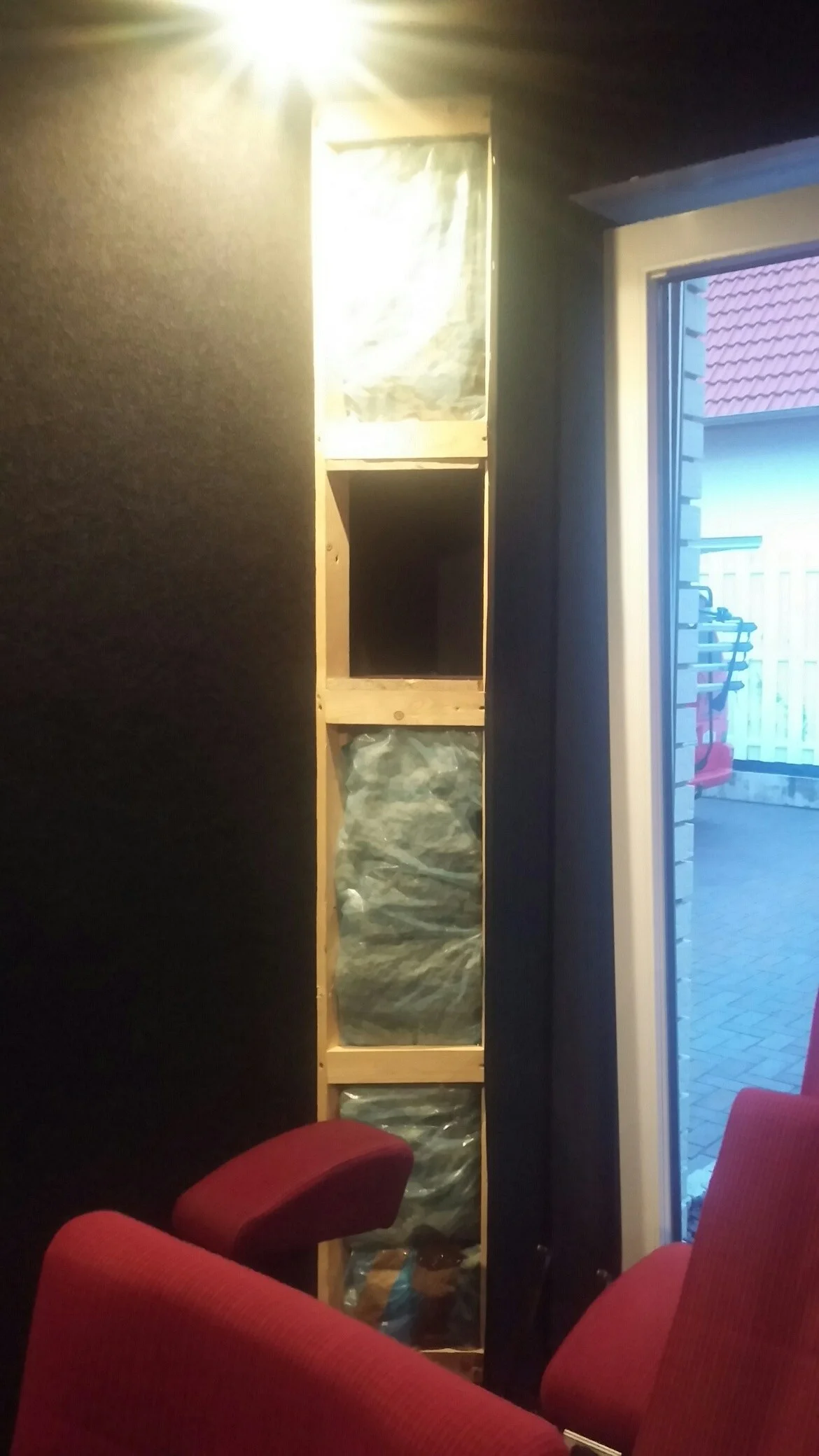

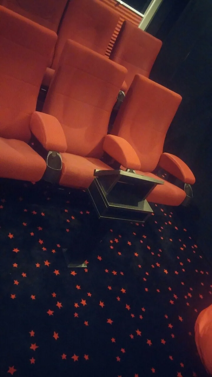

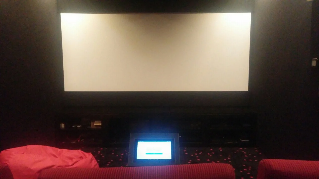

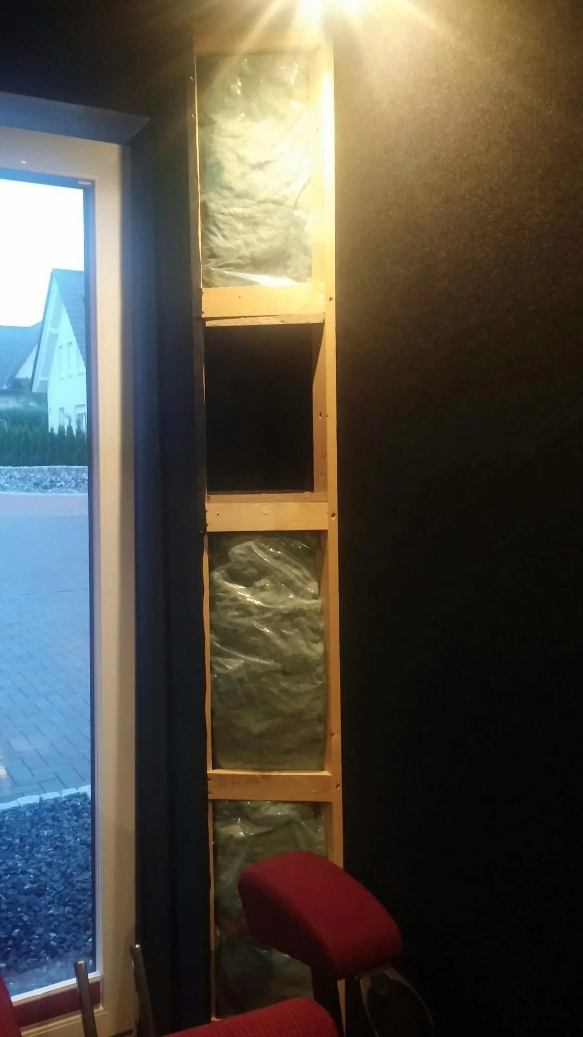

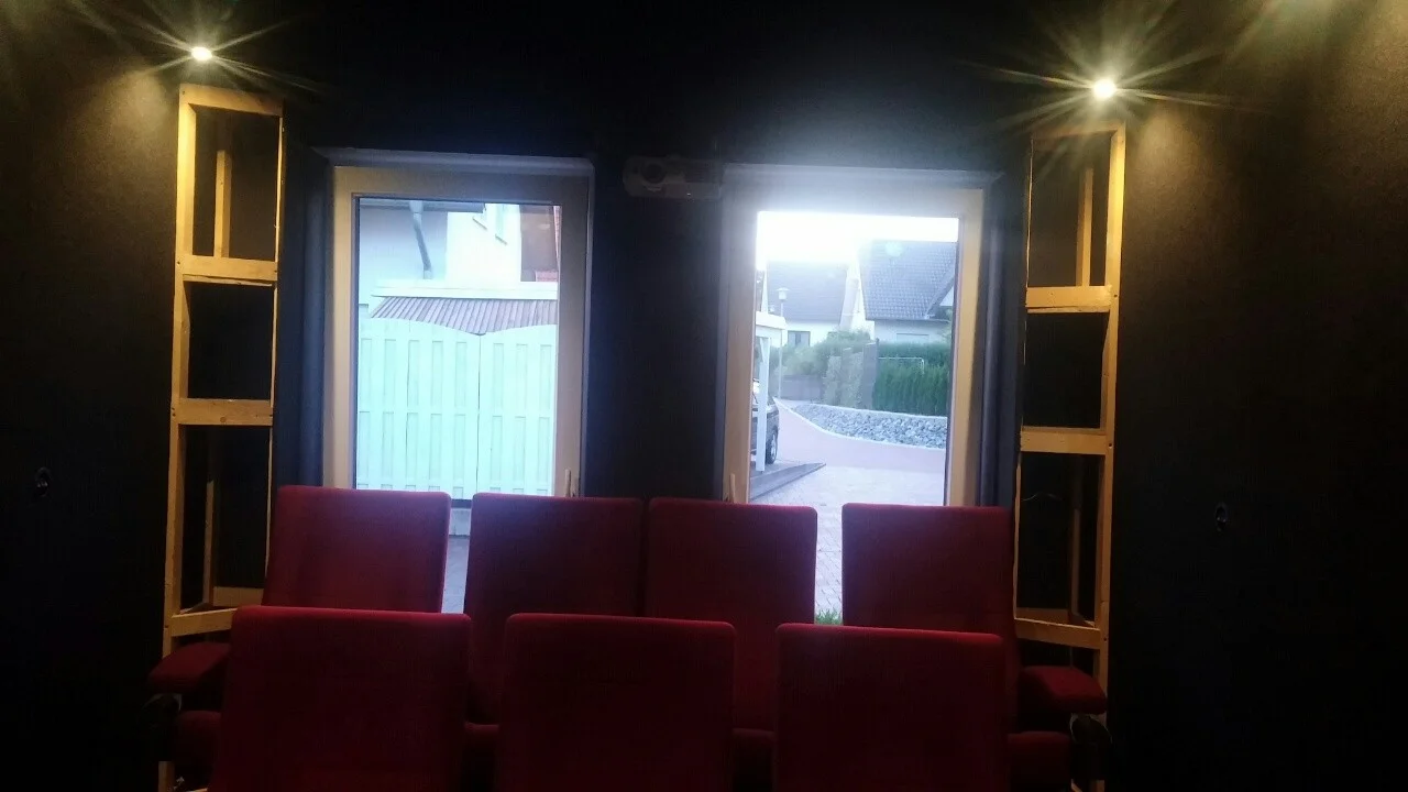

Ich habe mein Heimkino ausgemessen und bräuchte mal eure Hilfe ;)
Mein Heimkino ist 5,20m x 3m x 2,60m hoch.

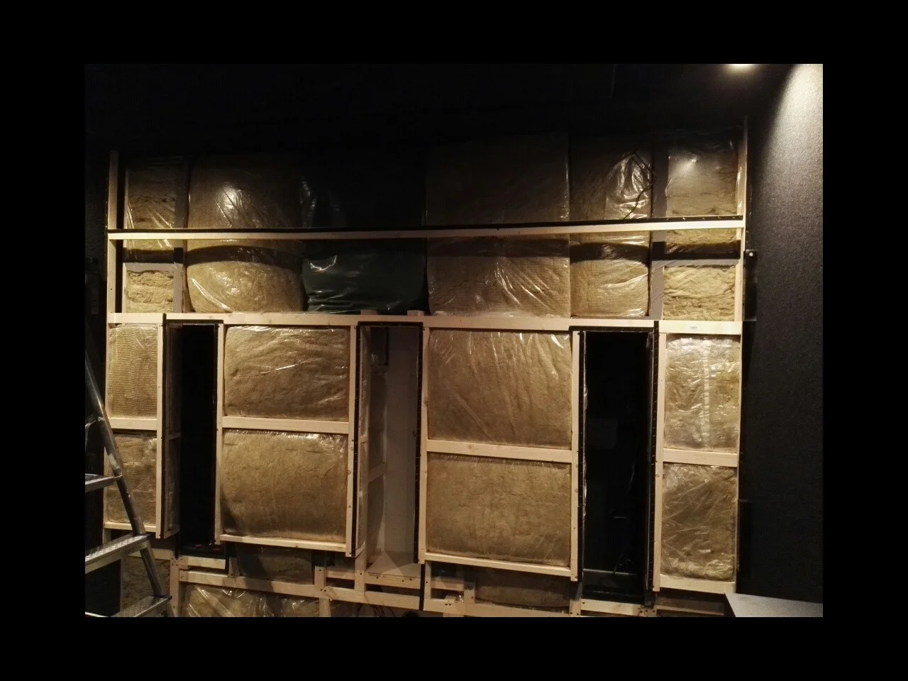

Vorne ist eine Bafflewall mit 40cm Steinwolle gefüllt.
Hinten in den Ecken sind Eckabsorber mit Integrierten Lautsprechern und auch mit Steinwolle gefüllt.

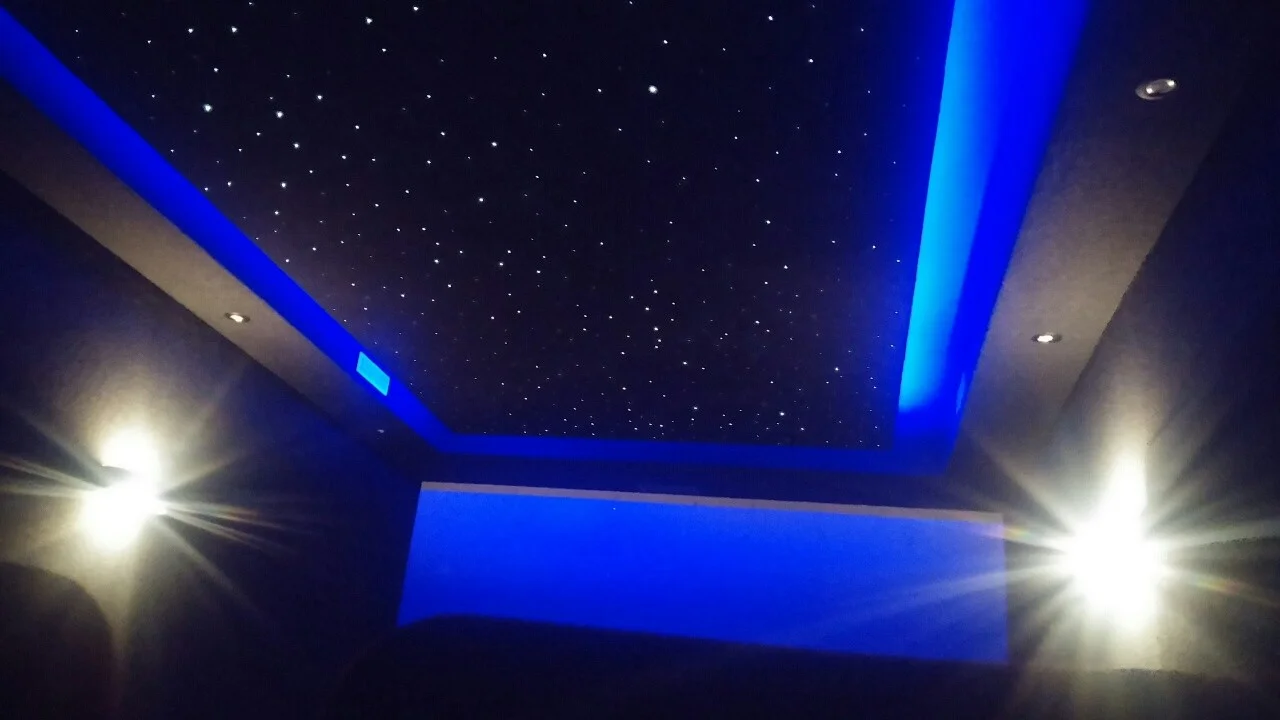

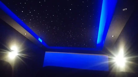

Oben ist ein Sternenhimmel 3,60m x 1,80m und ca. 25cm auch mit Steinwolle gefüllt.

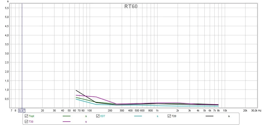

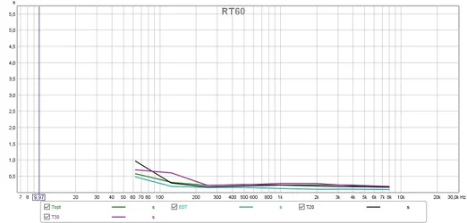

Leider habe ich sehr schlechte Nachhallzeit.

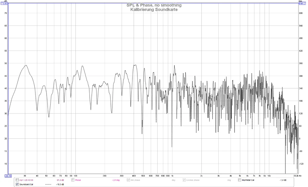

Habe mir das .mdat file runtergeladen und mal angeschaut. Also ich habe zwar nie eine Soundkarten Kalibrierung bei mir benutzt, weil ich ein USB Mikro verwende. Aber deine Kalibrierung sieht mir irgendwie komisch aus. Da finden sich Abweichungen von über 20dB.

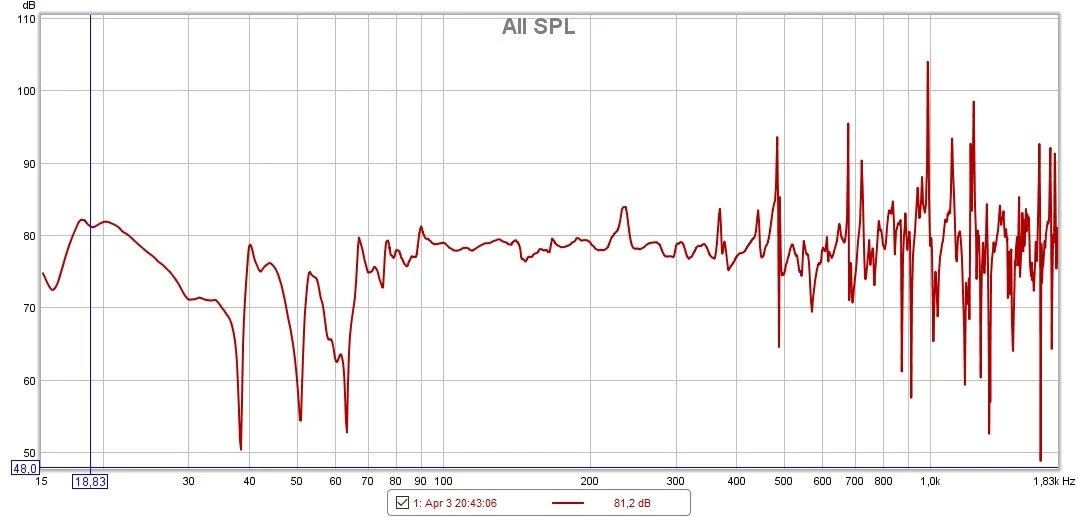

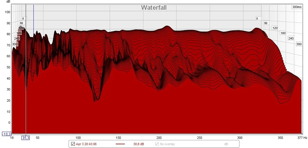

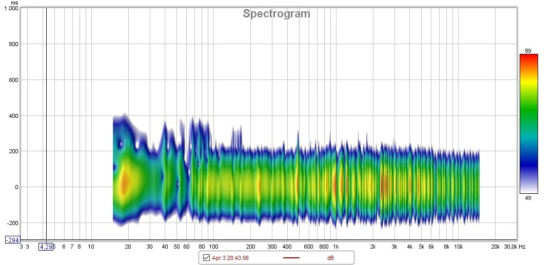

Wenn man die Kalibrierung aus den Messungen entfernt, sehen die SPL Diagramme auch sinnvoller aus. Die sehen doch allesamt ziemlich gut aus finde ich.
Das einzige was mich stören wurde, ist der Einbruch bei ca 55Hz.
Das Wasserfalldiagramm der Messung "Links und Rechts" find ich auch in Ordnung. Nach 300ms alles weg über ca 45 Hz, da wird wohl eine Raummode bei 40 Hz sein.
Was ich nicht verstehen ist, warum in der ersten Messung "Referenzplatz" der Wasserfall so anders (und schlechter) aussieht.
An welchen Plätzen wurden denn die Messungen gemacht?
Andererseits hätte ich bei der Menge an verbauter Steinwolle (sogar der gesamte Himmel wenn ich richtig verstanden habe?) doch noch kürzere NHZ bzw einen steilerern Abfall im Wasserfalldiagramm erwartet. Vielleicht können da andere erfahrerene User mehr dazu sagen :)

Gemessen wurde erste Reihe Mitte (Referenzplatz)

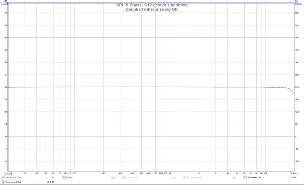

Also das mit Deiner Soundkartenkalibrierung hat nicht richtig geklappt. Entweder ist sie defekt oder da gab es irgendwelche Interferenzen, falsches Anschließen oder ähnliche grundsätzliche Fehler. Möglich wäre auch, dass die Kalibrierungsdatei versehentlich durch eine Frequenzgangdatei ersetzt wurde. Ich habe mal Deine Kalibrierung angehangen und zum Vergleich, wie eine aussehen sollte.
Mein Tipp wäre, alle Anschlüsse, Kabel, den Zustand der Soundkarte sowie die Kalibrierungsdatei zu überprüfen und die Messung wiederholen, ggf. mit einer anderen Soundkarte testen.

Ich denke mal die Soundkarten Kalibrierung kann man auch getrost weglassen. Die Abweichungen einer Soundkarte sind, wie man an einer korrekten Kalibrierungskurve sieht, extrem gering.
Daher habe ich bei meiner Auswertung auch einfach die Kalibrierung aus deinen Ergebnissen entfernt.
