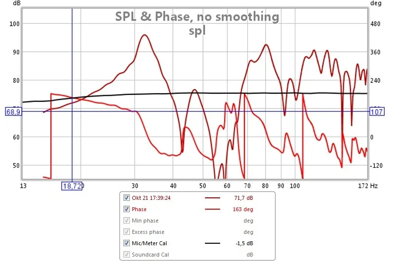

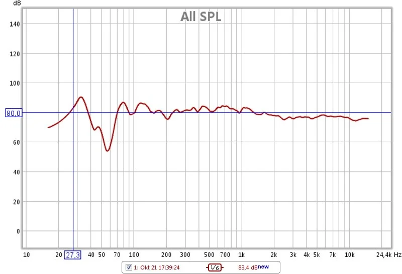

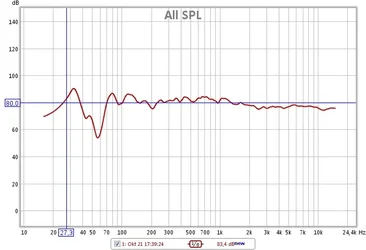

habe nochmal neu gemassen.
das sieht schon realistischer aus oder?
http://www.xup.in/dl,53657649/messung_2.mdat/

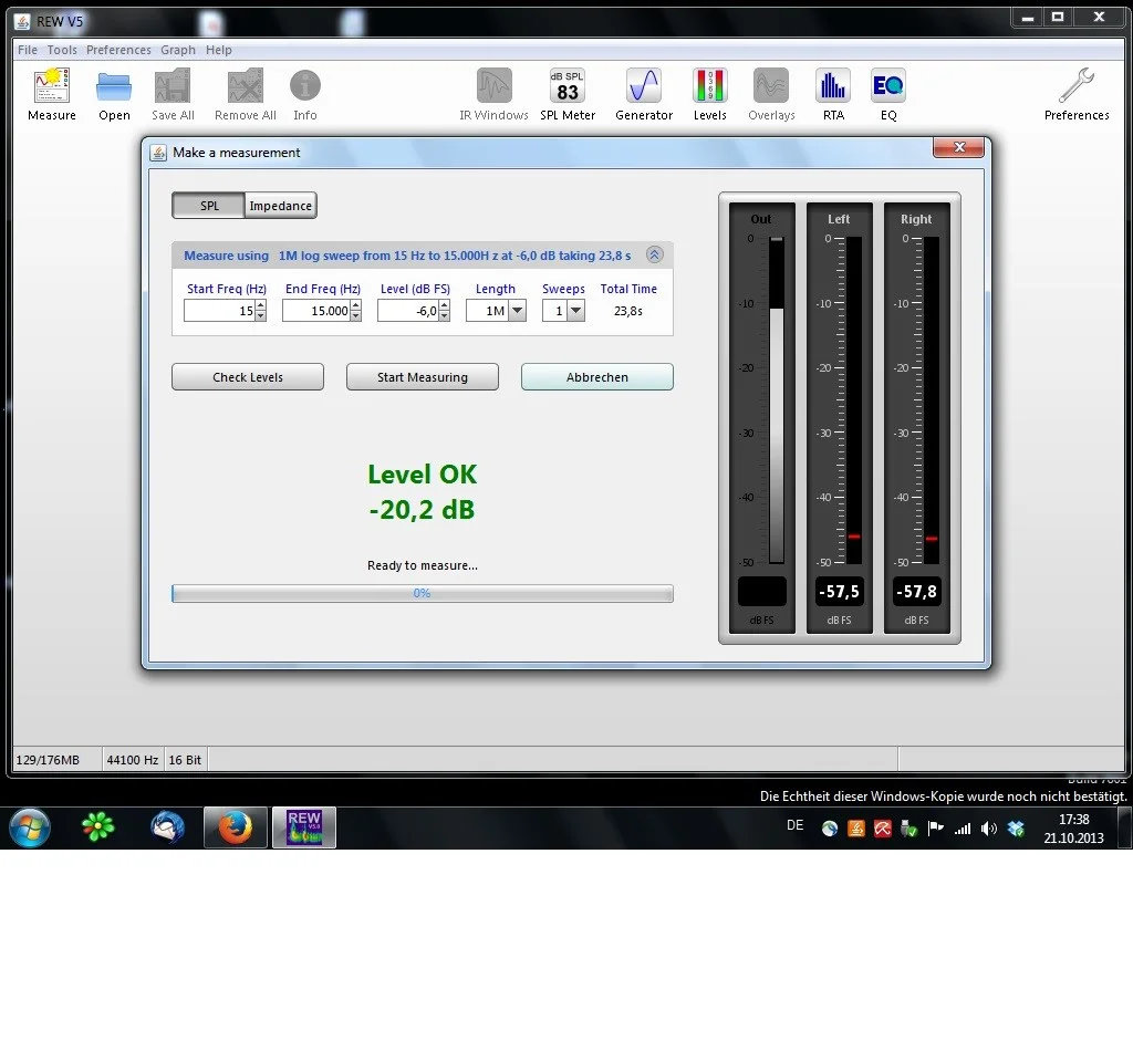

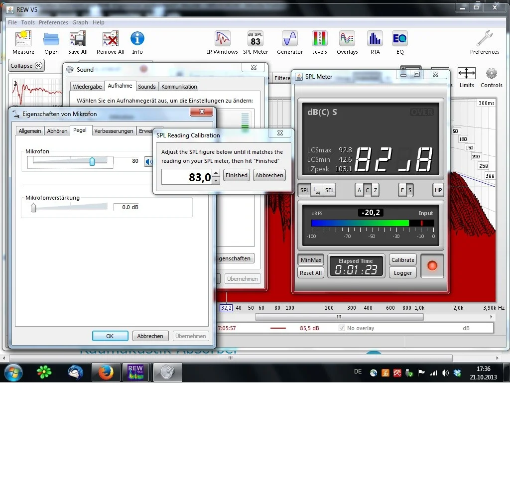

habe kein Pegelmessgerät. habe es mit einer Handy app versucht die 83db einzumessen.
Laut REW sollen es aber nur 71db gewesen sein??

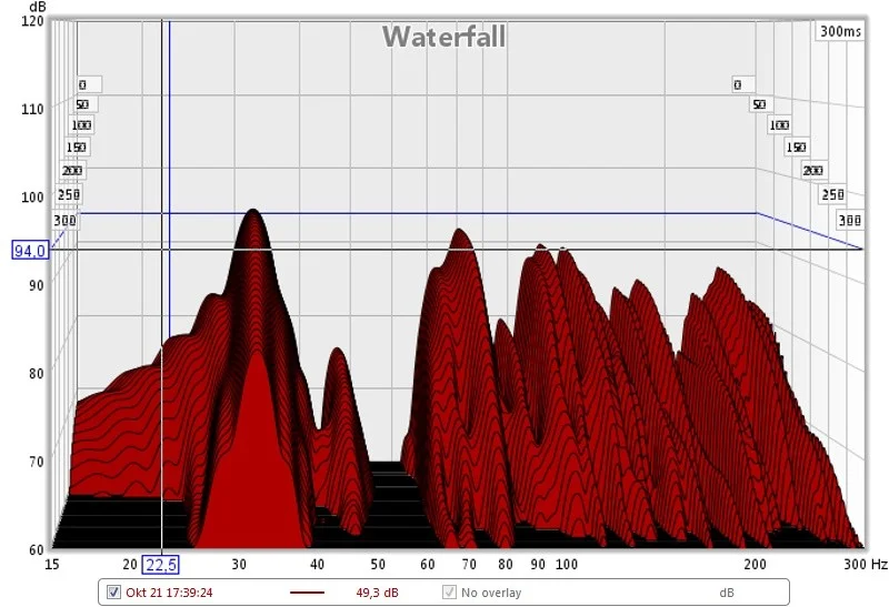

Wenn man jetzt davon ausgehen würde, dass deine Lösung verwertbare Ergebnisse geliefert hat, ist das Bild, was sie zeigt, schon einigermaßen erschreckend. Das sollte dir klar sein.
So geht es wohl vielen HiFi-Freunden, die haufenweise Geld in Verstärker und Kabelesotherik investieren, aber eigentlich vor allem ein massives Akustik-Problem haben.
Da bist du jetzt zumindest echt einen großen Schritt weiter, Glückwunsch!
Bei dir ist das Aksutikproblem im Bassbereich wirklich fies ausgepägt. Die Auslöschung bei 56 Hz sind gute 30 dB!
Vom Sound her müßtest du in deinem Keller eigentlich kräftige, trockene und tiefe Bässe vermissen. Nur, dass wahrscheinlich durch ein "Sub-Dröhnen" der Eindruck entsteht, da wäre was...
Über 150 Hz finde ich den Raum jetzt gar nicht so verkehrt. Etwas weniger Nachhall wär da nicht schlecht, aber zumindest sieht das Ganze erst einmal recht gleichmäßig aus.
