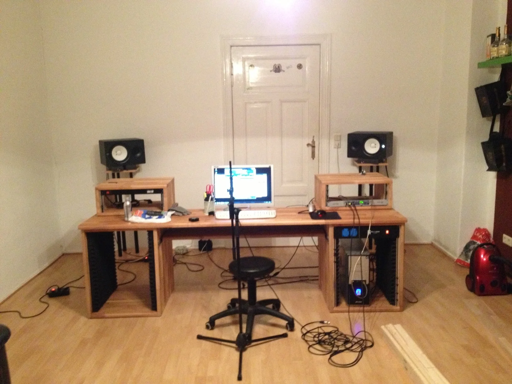

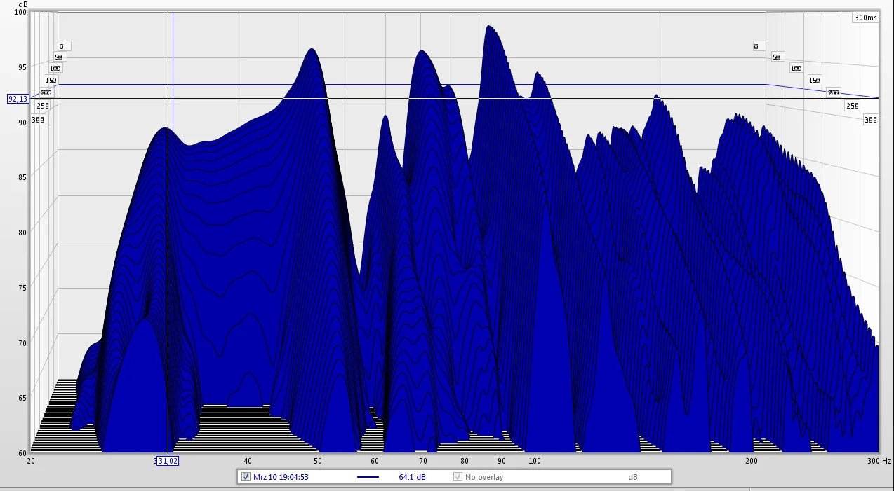

Hallo Community,
ich habe soeben meine erste REW Messung in meinem neuen unbehandelten Regieraum gemacht und brauche etwas Hilfe. Meine 8 Pakete rockwool stehen im Zimmer nebenan. Im Vergleich zu anderen Messungen schaut meine iwie weniger kurvig sondern eher spitz aus. Ist dies Normal?
Mein Raum ist praktisch ganz leer, außer einem Ecksofa hinter mir.
Morgen fange ich an meine Ecken L und R von den Speakern mit der Steinwolle zu bearbeiten und mache dann die nächste Messung.
Woher könnte denn das Loch im 60 hz Bereich kommen? jemand eine Ahnung?
Hier ist meine REW Datei zum download:
http://www19.zippyshare.com/v/42968299/file.html
Infos zur Größe des Raumes usw hier https://recording.de/Community/Forum/Recording_und_Studiotechnik/Raumakustik_und_Dämmung/169720/Post_1844736.html#P_10
Danke schon mal im Vorraus.

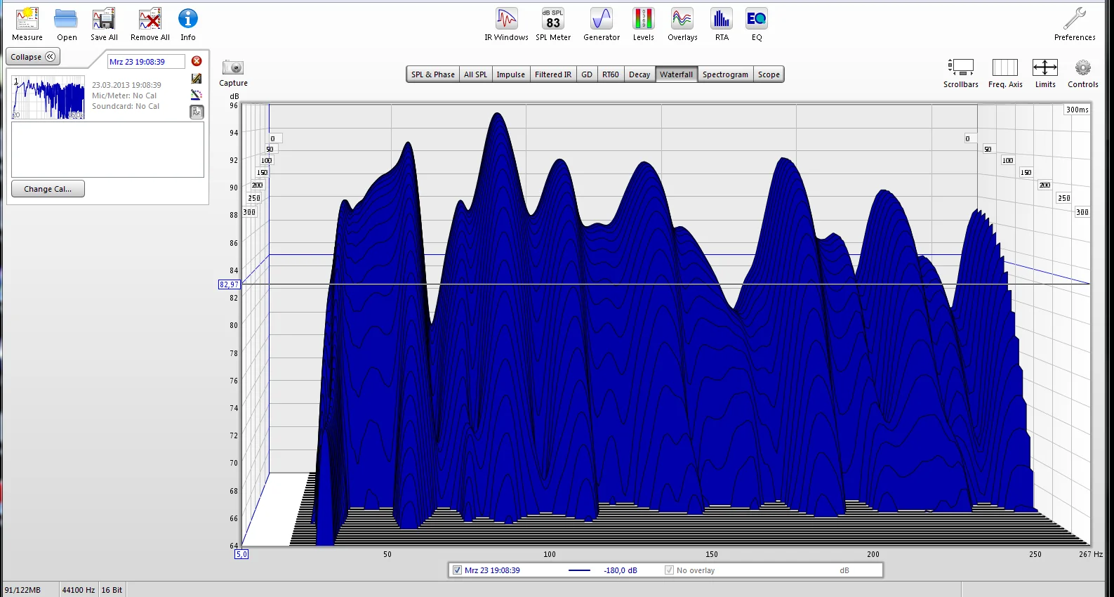

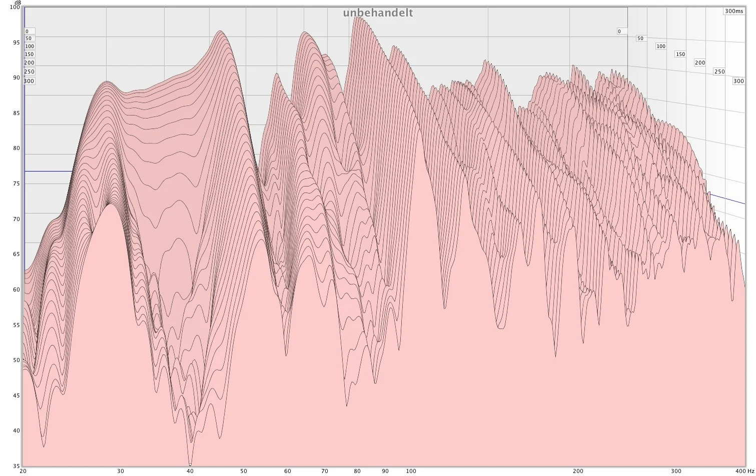

mittlerweile habe ich meine Eckabsorber gebaut und eine Messung gemacht. Allerdings bekomme ich das Wasserfalldiagram nicht richtig skalliert. Kann mir jemand vielleicht helfen? In den Settings habe ich top 120 left 20, button 60 und right 300 wie im workshop beschrieben eingegeben.
Hat jemand vielleicht einen Rat wie ich bei meinem Bau weiter vorgehen sollte? Vielen Dank schon mal im Vorraus

Wegen der Skalierung:
Mit der Maus im Fenster, zuerst rechte Maustaste drücken und halten danach die linke Maustaste drücken und beide halten und die Maus verschieben.
So kann man auch skalieren.
Aber mit gefühl ;)

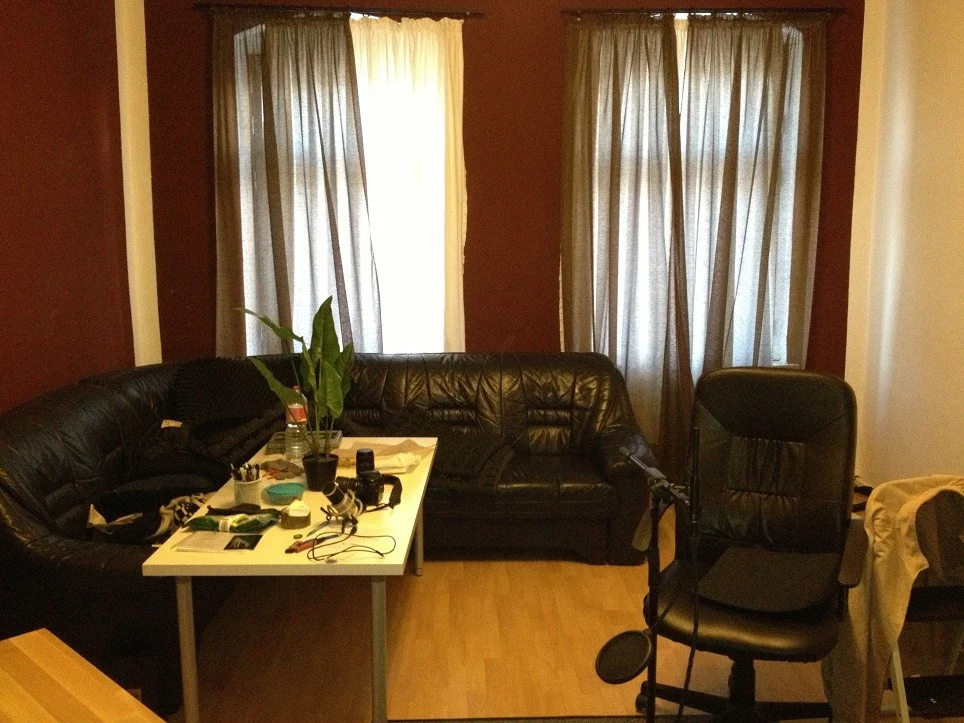

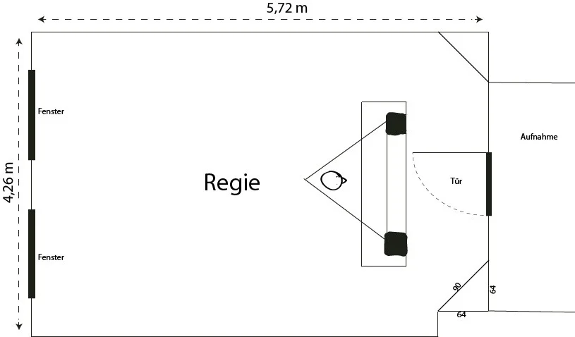

Hi Bert, hi an alle anderen
So jetzt nochmal mit allem drum und dran.

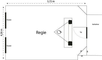

1. Skizze des Raumes
2. Foto Raum unbehandelt

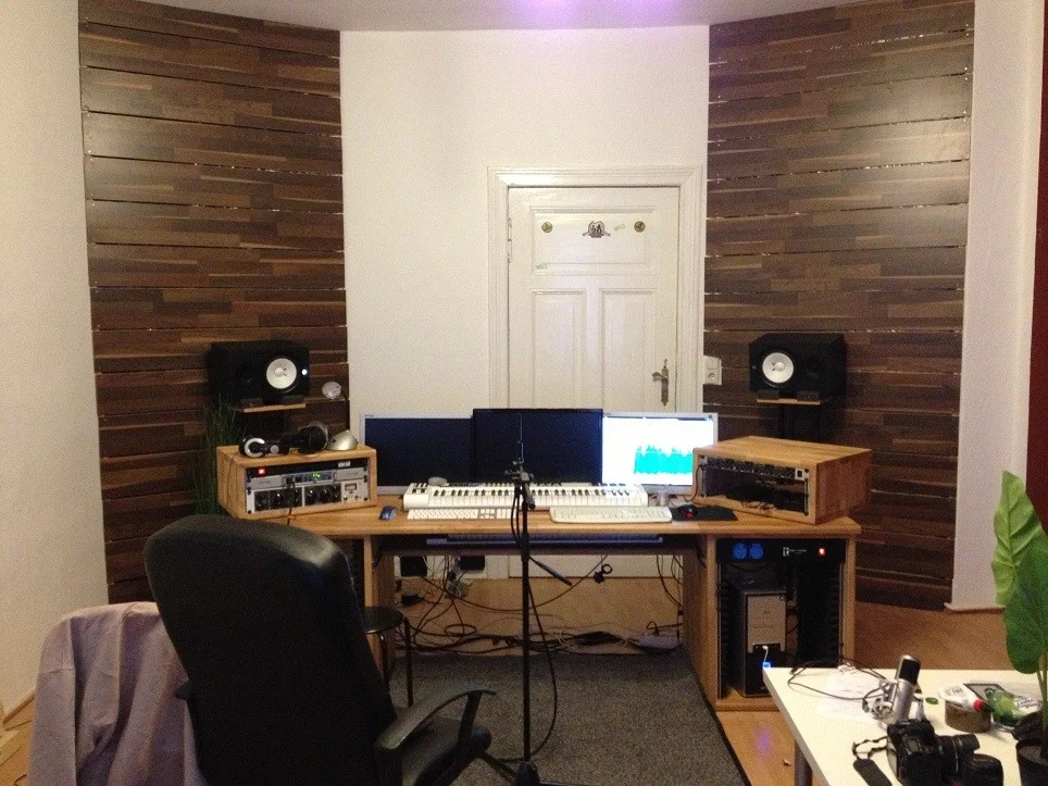

3. Foto mit Sonorock Akustik in den Ecken mit Laminat verkleidet je 1 cm Abstand zwischen den Brettern

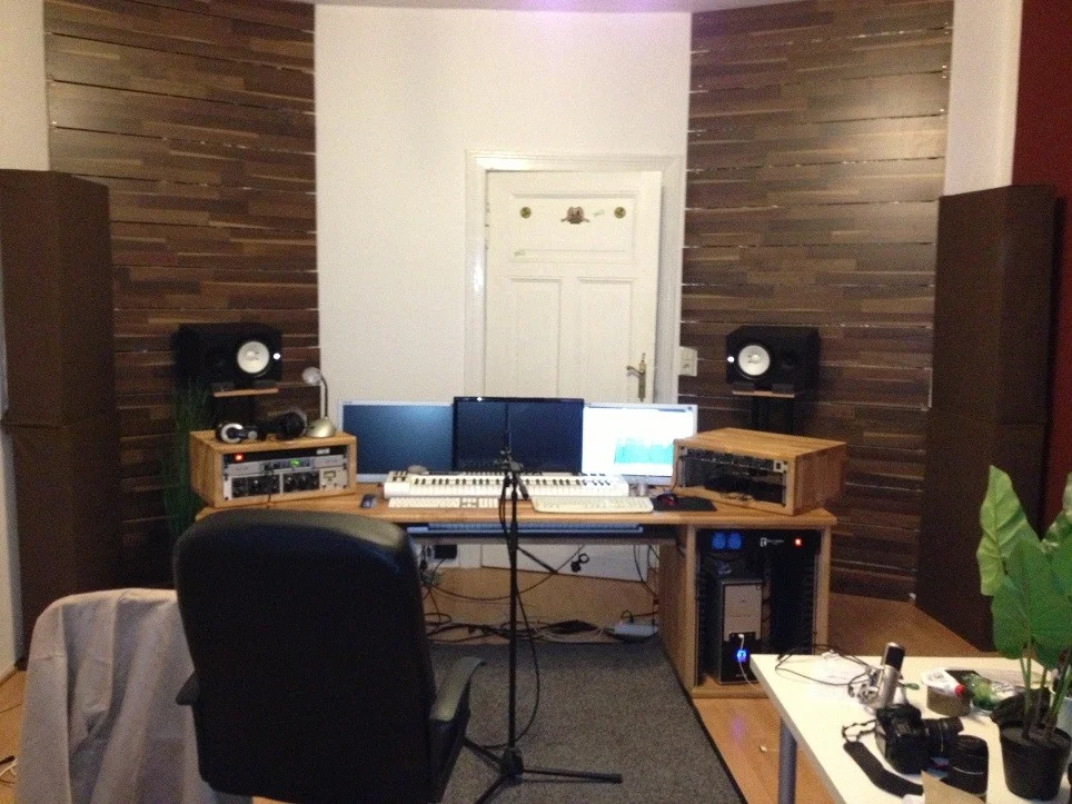

4. Mit porösen links und rechts, jedoch noch nicht raumhoch da ich plete bin ^^
5. Andere Seite des Raumes, nichts in den Ecken. Vor den Fenstern jeweils Bühnenmolton als Vorhang.

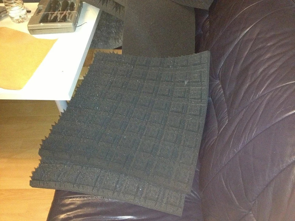

und 6. Frage ob ich solchen Schaumstoff auf Basotect kleben kann ums dann an die Decke zu kleben bzw zu hängen. Verliert das an Absorbtionsgrad?

hats sich ja schon ordentlich was getan... schaut auch optisch gut aus, schade nur, dass die tür nicht mittig ist.. vielleicht ne schmale hohe pflanze zum ausgleichen? :D
ja, den schaumstoff kannst du aufs basotect kleben falls dieses zu dünn (< 10cm) ist.
evtl. sollte man überlegen die ausrichtung im raum um 180 grad zu drehen... und (alternativ) hängende absorber an das fenster die man zum mischen vor die reflxionspunkte ziehen kann wie einen vorhang.

Hi Davogi, vielen Dank für deine Antwort.
Die Tür sollte am liebsten ganz aus dem Raum :P und die Pflanze (aus Plastik :) ) ist ne sehr gute Idee die als Kirsche aufa Sahnetorte zum Schluss bestimmt hinzukommt.

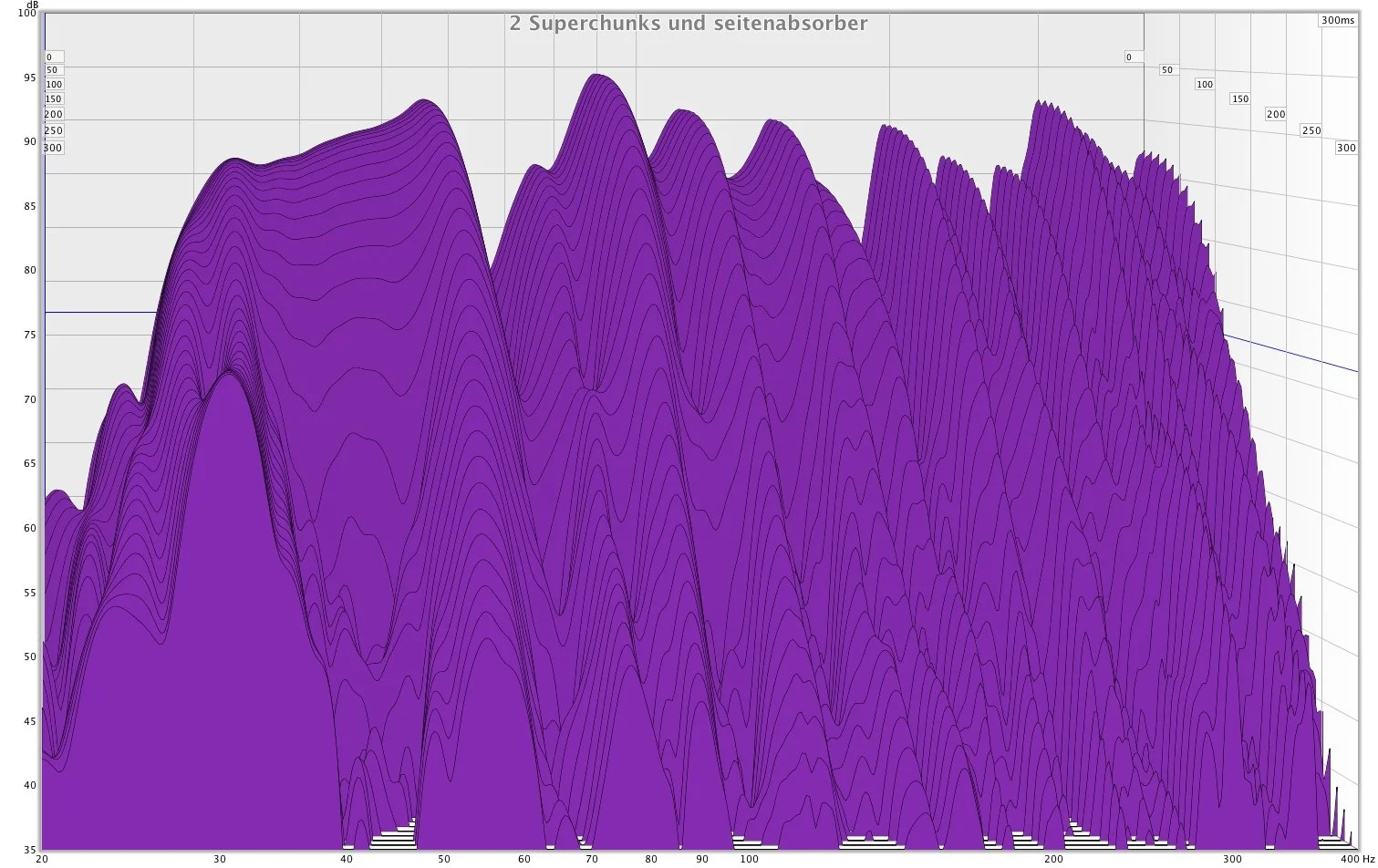

Schaut so die richtige Skalierung aus? habe irgendwie nichts davon gelesen dass man bis runter in 35 db skallieren muss. Hab es wohl übersehen oder iwas nicht mitbekommen :D

In richtung Fenster ist es etwas heikel, da ich 1. gerne viel lüfte und die Speaker sonst im Weg wären, 2. Meine Decke für den #### ist um etwas schweres dran zu hängen/schrauben. Hatte noch das Glück, dass ich meine Zimmerlampe noch ran schrauben konnte ohne dass die Decke zerfallen ist und 3. wird hinter der Tür das Aufnahmezimmer sein und ich ungern mit dem Rücken zur Tür sitzen möchte.
Ich habe jetzt vom Discounter 15 qm Basotect Reste bestellt und werde die verteilt im Zimmer anbringen. Allerdings sind die Platten grau und passen so gaaar nicht in die Regie. Kann ich die auch mit normalen Stoff beziehen? Wie groß sollte die Basotect Fläche über mir an der Decke sein?

der untere cutoff ist von zwei dingen abhängig:
der 'gedachten' nulllinie bzw. referenzlevel... wenn du auf den spl graphen schaust siehst du das der ungefähr bei 85dB liegt (wenn dein frequenzgang ideal eine linie wäre)
weiters die decay-rate. je nach 'strenge' werden hier werte zwischen 40 und 60dB verwendet die das signal nach einer gewissen zeit (abhängig von der raumgröße, in so räumen bis 25m2 so rund 300ms) ausgeklungen sein soll.
ich hab jetzt 50dB gewählt (85-50 = 35dB) weil man sich dann gut auf die größten probleme konzentrieren kann....und die 60dB einfach sehr schwer zu erreichen sind und es in vielen fällen keinen sinn ergibt 'militärische' standards anzuwenden.

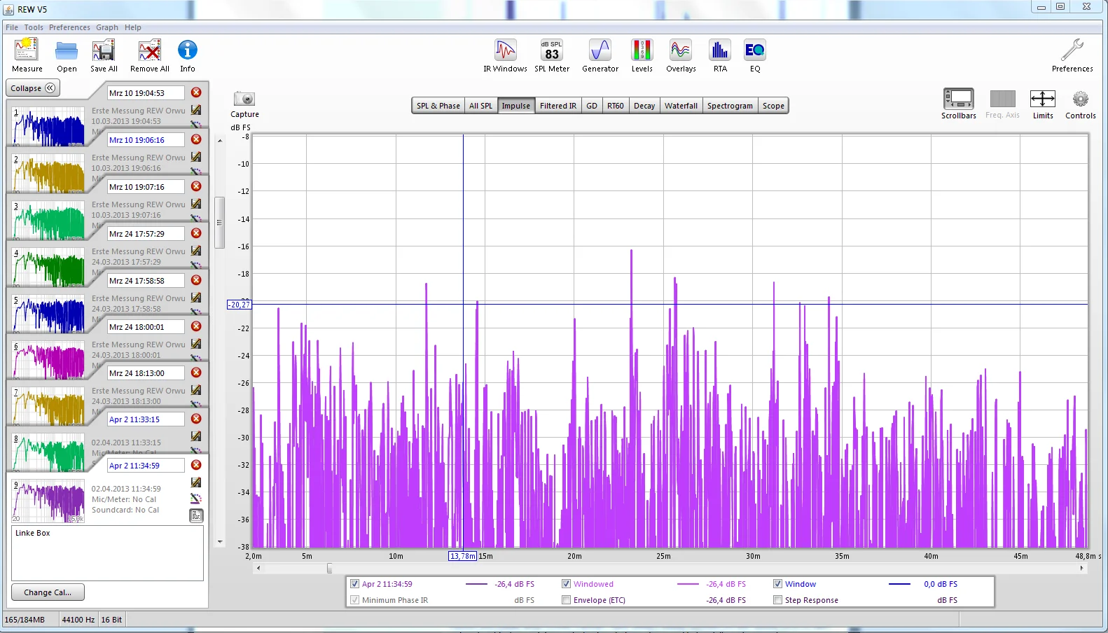

Ich habe da mal eine Frage zur ETC Auswertung. Wo genau kann ich die Erstreflektionen sehen?
Ist das bei mir im Fall bei 11, 15, 20 ms usw? Was ist die Grenze ab der ich urteilen muss?
und wie genau funktioniert das mit der Schnurrmethode? verstehe das nicht ganz was es mit den zwei Knoten auf sich hat. Wäre super wenn dies jemand noch mal etwas genauer erklären könnte. Danke

Knoten 1: Distanz LS - Mikro
Knoten 2: Knoten 1 + ER
Und skalier mal dein Bild richtig... Das fängt nicht bei 0 an...
