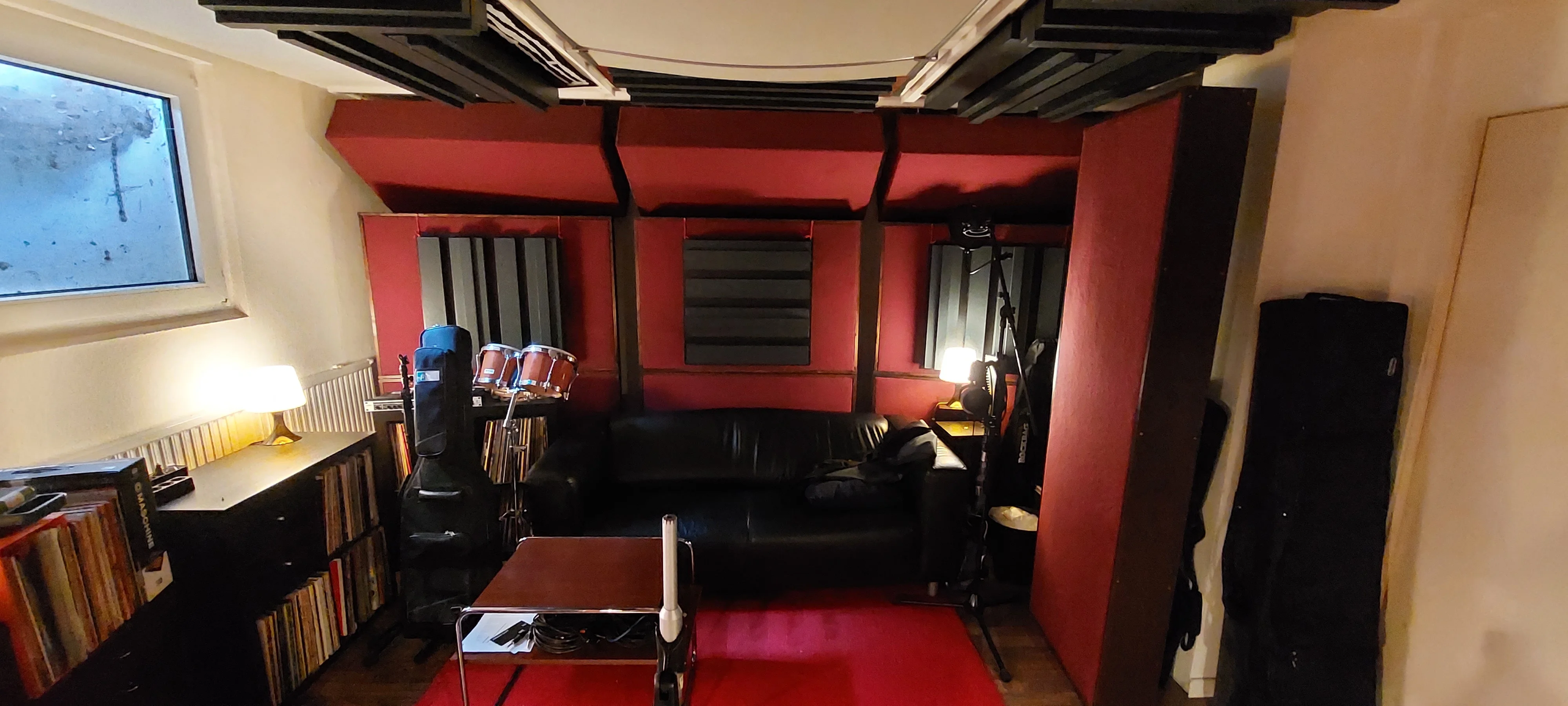

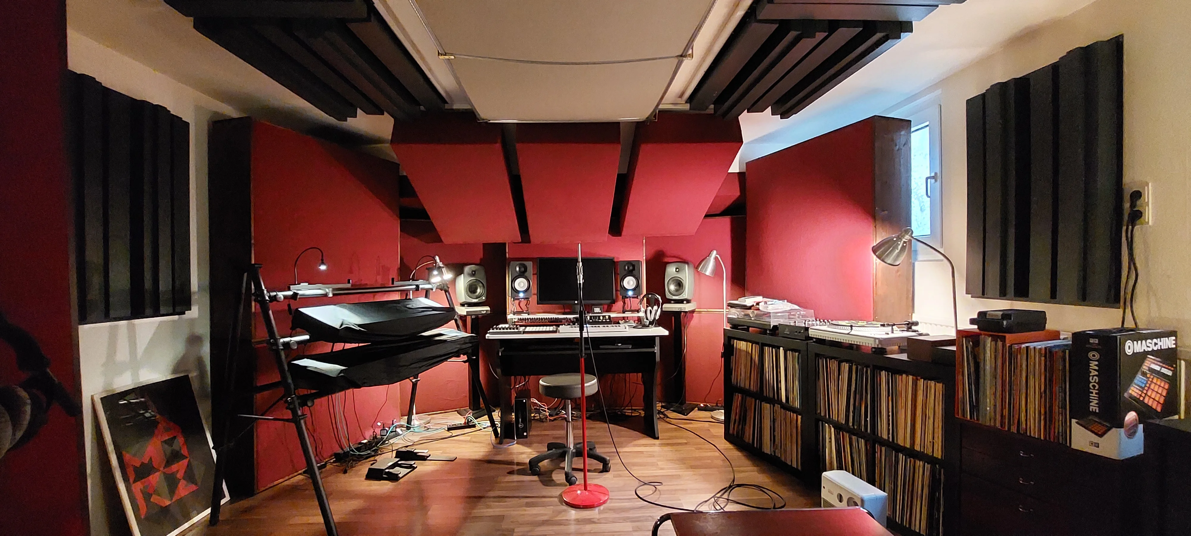

Hallo und Servus! :)
Ich hatte mir vor knapp 10 Jahren mein - so dachte ich - temporäres Studio im Keller eingerichtet und damals auch akustisch optimiert. Nachdem ich ich derzeit wieder viele Audiojobs mache und die Fixkosten natürlich niedrig halten will, habe ich beschlossen mein privates Studio wieder öfters zu benutzen und daher noch mal alles neu einzumessen.
Seit der letzten Messung die eben fast 10 Jahre her ist, hat sich einiges geändert. Abhöre, (von PMC TB2, Neumann KH 120, Dynaudio BM12 bis jetzt zu Genelec 8040B + Yamaha HS5), "Studiotisch", Equipment, Boxenposition ist alles anders als damals.
Der Raum hat knapp 23qm und ne Deckenhöhe von 2,25m.
Darin sind derzeit 27x 30cm dicke Absorber gefüllt mit Isover TP1, 1x 1x2m Pur Akustikschaum 10 cm an der Decke und 12x 1D Diffusoren aus Stryrodur an Decke und Wänden.

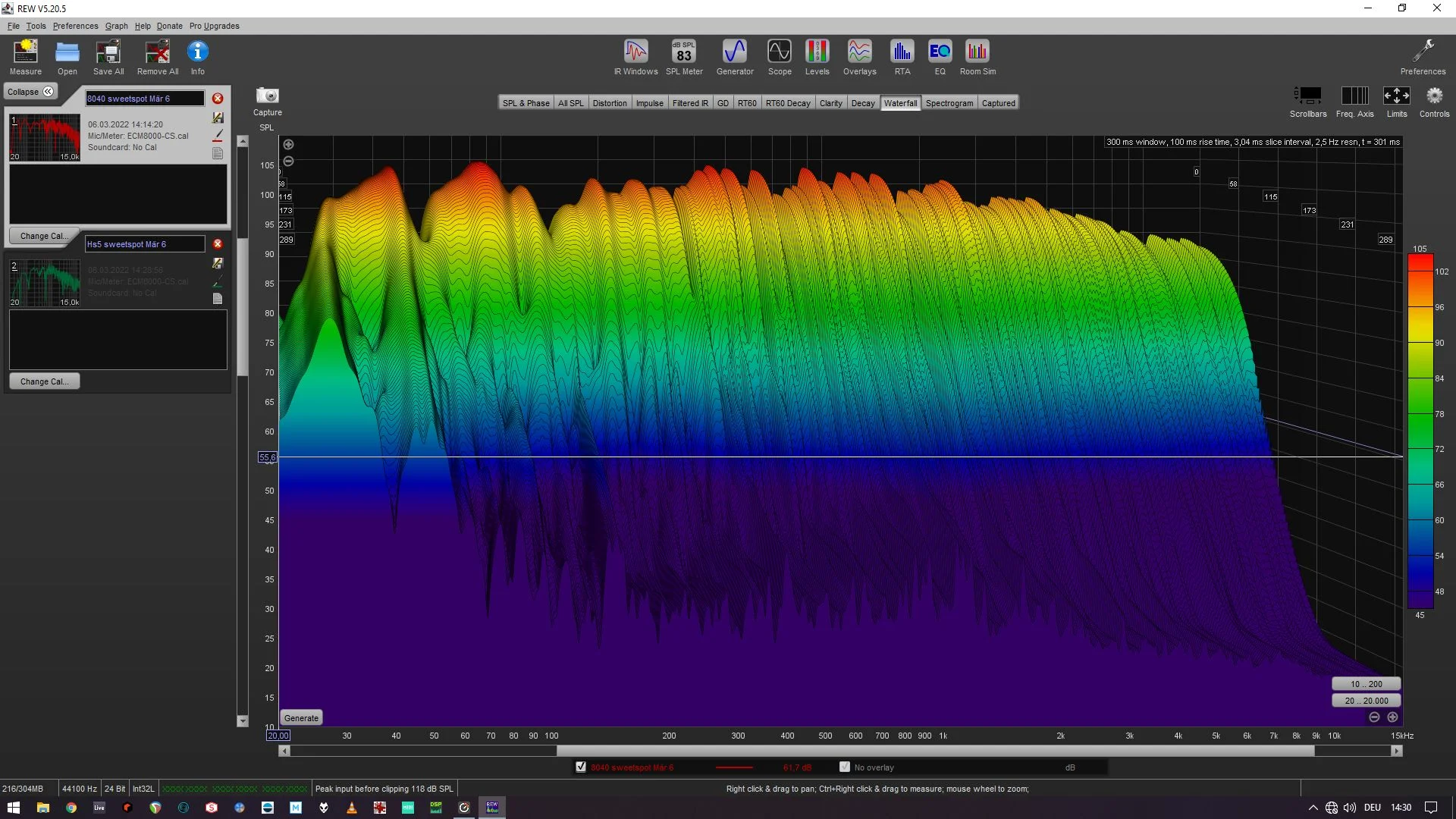

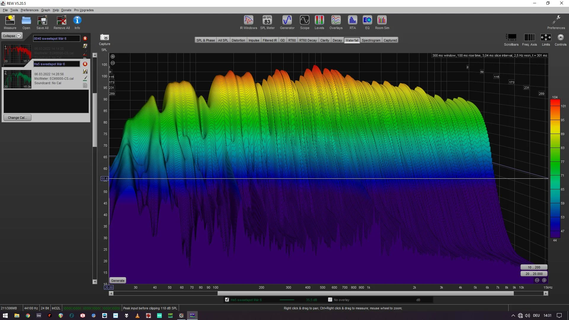

Was lest ihr aus den Messungen heraus? Wie könnte ich den Raum noch weiter optimieren?
Budget ist tight, aber handwerkliches Geschick vorhanden.
Danke für Euren Input! :)

Die unteren Moden schwingen noch ca 200 - 300 ms zu lange aus.
Das liegt daran, das du nix für diese Moden gemacht hat. Denn 300 mm Isover wirken unter 60-70 Hz nicht mehr nennenswert.
100 mm Schaumstoff wirkt unter 300 - 400 Hz nicht mehr nennenswert.
Isover dicker oder besser auf Steinwolle gehen da musst etwas weniger dick.

Weißt du - du hast den Raum gebaut und kennst ihn - für dich sagen die Bilder alles und für uns hier sehr wenig.
Mach doch bitte mal eine saubere Draufsicht von deinem Raum wo man erkennt wo welches Treatment in welcher Dicke und Dimensionen der Kästen wie platziert ist.
Wenn man weiß was du alles hast und wie groß der Raum ist - Ich denke man kann dir dann gute Tips geben wie du mit dem vorhanden Sachen schauen kannst was du wo wie machen könntest.
Erst mal das rum schieben was da ist um zu sehen was man evtl braucht.

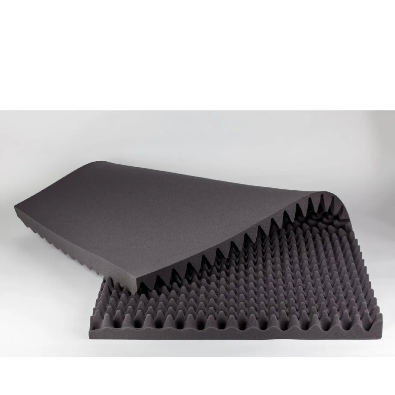

Besser sind weiche poröse Dämmungen: unregelmäßige hügelige Schaumstoffplatten, glatt & flatterfrei mit der Wand verklebt.(Sprühkleber)
Die können auch nur 5cm dick sein, weil offenporiger Schaumgummi jede Frequenz absorbiert.
myschaumstoff.de/noppenschaum
Wenn man unbedingt Refektoren braucht, genügen paar variabel einstellbare OSB-Platten mit dünnem Stoff bespannt an den Wänden.

Nett gemeint, danke.
Aber das, was du schreibst ist kompletter Blödsinn!

PS: ich habe tatsächlich auch billio Noppenschaumstiff verbaut! :D
Dieser ist zwischen den Deckendiffusiren und Decke gestopft und sorgt dafür, dass die platten nicht so sehr resonieren. Stoffreste o.Ä. hätten es dafür auch getan. Als Absorber wirkt die olle noppe jedoch nicht.
