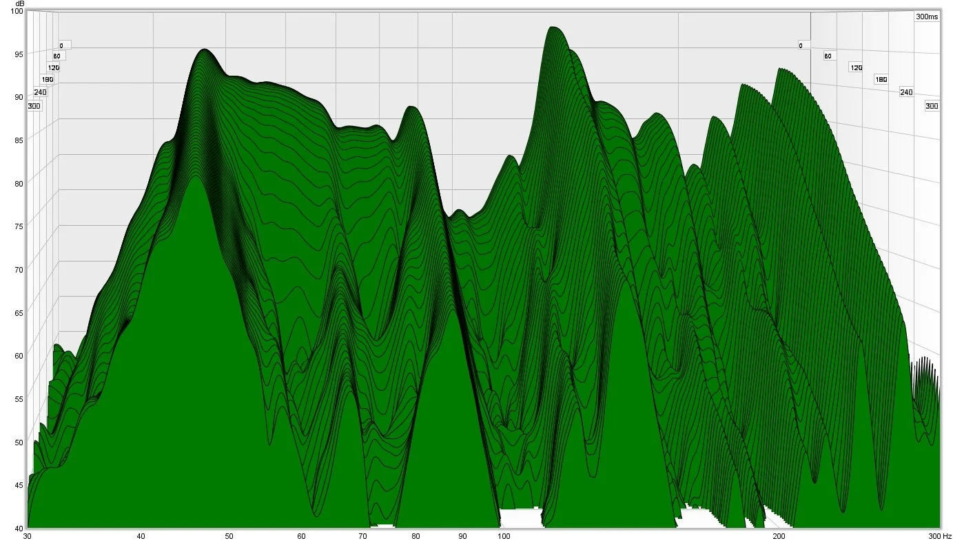

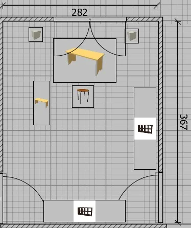

auf dem Weg mein kleines homerecording Studio klanglich zu verbessern, habe ich meine erste REW Messung hinter mir. Der Raum den ich zu Verfügung habe ist natürlich nicht Ideal....

Maße: 2,82 B x 3,67 L x 2,40 H
es gibt zwei Türen
vorne am Fenster rechts gibt es einen einseitigen Absatz
rechts an der Wand steht ein Regal
hinten an der Wand ein grosses Plattenregal
Mich würde interessieren, was ihr zu der unbehandelten akustischen Wirklichkeit dieses Zimmers sagt, und was es für Vorschläge zur Verbesserung gibt.
Davon ausgehend, dass die Messung korrekt ist: Decke absenken und mit Steinwolle füllen.
Das würde einen lineareren Frequenzgang bringen?
Und wie bekomme ich die Mode(n) in den Griff ? Basstraps in die Ecken nehme ich wohl an.
Die Decke dient dann als Basstrap. Bei so einer krassen Modenausprägung wie bei dir und der fehlenden Möglichkeit, hinten Basstraps zu stellen, wird die Decke Pflicht sein!
