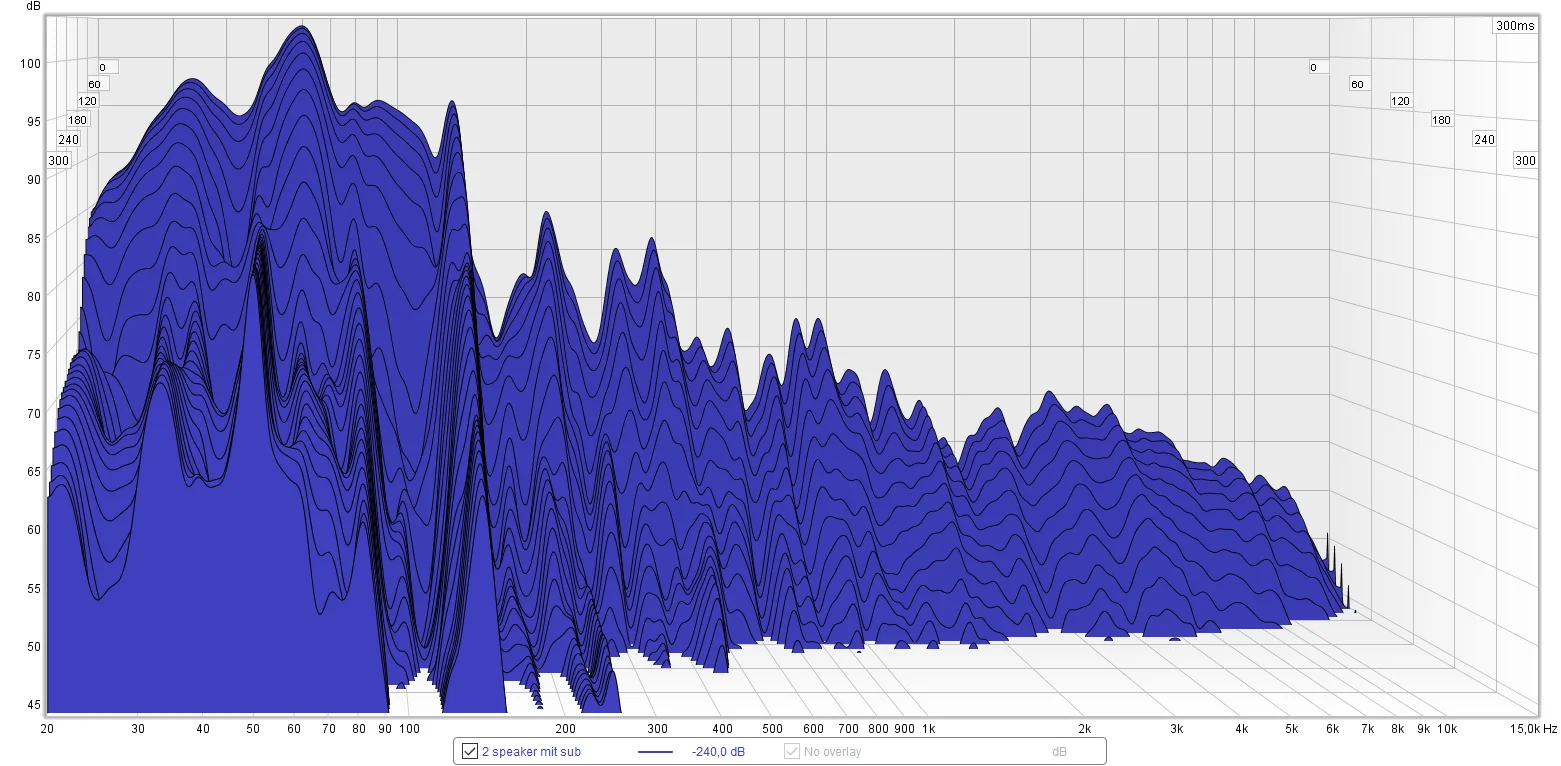

so grad zum ersten mal gemessen, erstmal nur zum test, hab mich genaustens an die anleitung gehalten. aber irgendwie clipts, und signal kommt zu laut.
hab per SPL meter handgerät die lautstärke eingepegelt auf 83 db.
so wenn ich laut REW SPL-Meter mein mic input auf -20 einpegel, verzerrt das signal (rote lampe am interface)
REW meldet mir dann auch clipping bei der messung.
gut hab ich das level der messung nach und nach bis auf -20 dbfs gedrückt, clippt immer noch.
gut hab ich das micro gain am interface soweit runtergeregelt das nix mehr clippt, meldet er mir bei der messung das es zu leise ist hab dann 20-30 dbfs headroom.
also hab ich die dbfs bei der messung wieder auf -6 gestellt. nochmal messung gestartet. bekomme ich nen pegel von über 100 db aufm handgerät angezeigt und das schon sehr früh im bassbereich, hab dann sofort abgebrochen das war mir dann doch etwas zu laut... weiß ja nicht was meine anlage abkann, es klang aber etwas rumpelig (angezerrt?) im sub.
verstehe das irgendwie nicht warum ist das messgeräusch so brutal viel lauter als der testpegel vom level check.
so hab jetzt mal nur mit "gefühlten 83 db" gemessen: das kam dabei raus
da wird mir fast klar warum das testrauschen so viel leiser ist als nen sinuston im bassbereich. die ganzen hohen frequenzen sind im schnitt ja 20-30 db leiser als der bassbereich.
oder ist das ein trugschluss?
aber keine ahnung ob man diese messung so brauchen könnte.
naja ist ja eh erstmal ne testmessung.
die messung ist übrigens aus meinen unbehandelten schlafzimmer, die abhöre steht in der ecke des raumes, welcher auch komplett vollgestellt ist und in zukunft nicht mehr als homestudio doppelgenutzt wird. :smil451d632849b7b:
ging mir ja nur darum mich mit der software vertraut zu machen bis der richtige raum bereit ist für die messung und auch aus neugierde unter welchen umständen ich jetzt fast zwei jahre produziert und gemischt habe.;)
da hab ich noch einen einfall, würde es sinn machen wenn ich nen sinuston auf der lautesten frequenz abspiele, (ca. 64 hz) und dann mit meinen SPL-Meter handgerät die speaker basierend auf der lautesten frequenz auf 83 db einpegel?
achja das ding kann C und A gewichtung. hab immer mit der C Gewichtung gepegelt.

Oha .. was hast du denn für eine Abhöre ? Das sieht für mich ja fast so aus, als würde der Subwoofer ohne Frequenzweiche mit den Monitoren laufen und das auch noch ein gutes Stück zu laut :D Da wirst du ja quasi im Bass ertränkt, hehe

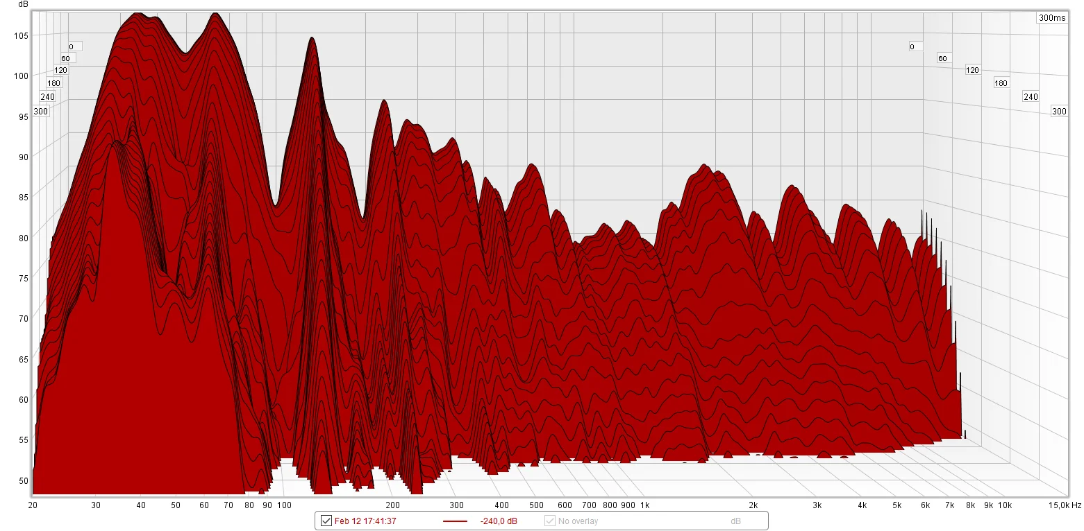

achja gerade nur aus neugierde gezielt den lautstärkeunterschied vom reinen sinus signal bei 54 hz zum pink noise gemessen, der unterschied beträgt ca. 20 dbB(C) und ca. 0 dbB(A), die unterschiede zwischen A und C gewichtung sind mir halbwegs bekannt. fand ich nur mal so interessant.
hab aber nochmal ganz normal eingepegelt auf das rauschen. gewichtung C (mit sub eingepegelt)
dann bei messung -20 dbfs eingetragen.
micro leicht verschoben, keine nennenswerten unterschiede, zumindest hab ich keine gesehen ;)
aber mit und ohne sub sind die unterschide gravierend, denke wohl ich dreh den klotz zu weit auf, wohl typischer fall von user error :smil451e8ab95a477: (oder geschmacksverirrung :smiley-tongue-out:)

so hier einmal mit sub

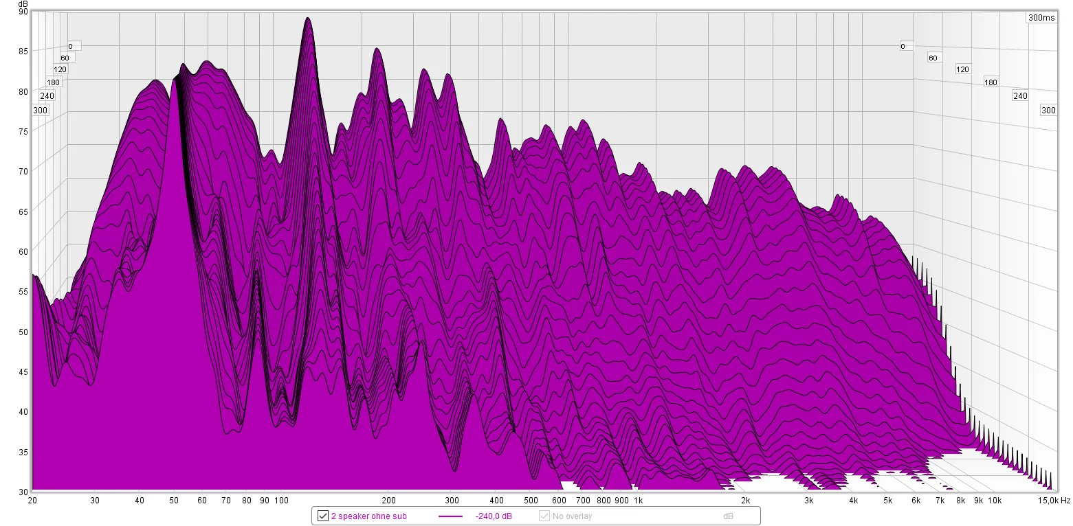

und einmal ohne
jedenfalls hab ich das gefühl das die messung jetzt halbwegs richtig ist. zumindest ohne sub ;) (evtl mal ohne sub einpegeln)
wenn ich mir den wasserfall so ansehe freue ich mich umso mehr auf mein richtiges homestudio, die moden hier hab ich ja immer ziemlich krass hören können.
aber alles überm bass klang immer recht differenziert, find ich gut das ich mir das nicht nur eingebildet habe.
fand den sound bis auf den bass ja nie so verkert für einen unbehandelten raum.
jetzt verstehe ich aber auch warum ich bisher eigentlich bei jeden track grundsätzlich die 90 db geboostet hab... ;)
Ohne Sub sollten aber keine Bässe ankommen, wenn das HP Filter funktioniert.
Oder bedeutet "ohne Sub" einfach nur abgestöpselt ?

ich hab den sub einfach ausgeschalten, nicht abgestöpselt, keinen extra filter benutzt.
die crossoverfrequenz hab ich nach gehör eingestellt genauso wie den lautstärkeregler des subs.
ich werde mir das mit der crossoverfrequenz dann nochmal genauer anschauen wenn die abhöre dann im richtigen raum steht, das jetzt war ja nur ein test weil ich gerade zeit hatte um mich in das programm einzuarbeiten.
