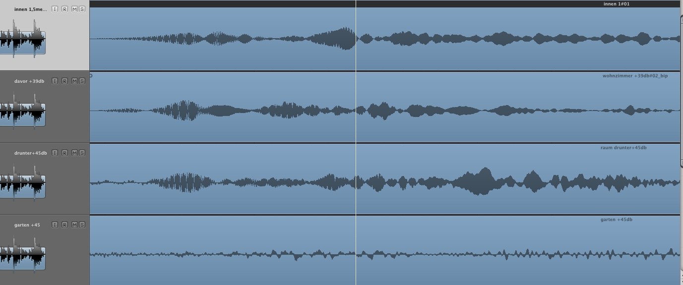

Ich hab gestern schonmal einen kleinen Test gemacht was die dämpfung angeht, nachdem Hörproben mit Schlagzeug und Bass sehr zufriedenstellend waren.
Dabei viel auf das man im Haus schon noch deutlich was mitbekommt, allerdings eher leise Zimmerlautstärke im Vergleich zum Höllenlärm den das Set und der Amp machen (großes Metal-Kit)
Im Garten war nur ein entferntes Rumpeln zu hören, der Wind in den Blättern ist lauter, jedes Auto das vorbeifährt ohnehin.
Bitte beachtet: Dies ist keine Messung nach irgendwelchen wissenschaftlichen Standards. Vielmehr der Versuch einen Eindruck zu bekommen und ein relatives Messergbniss zu bekommen.
Ich werde das bei gelegenheit nochmal amtlich mit SPL und REW machen.
Sweep von 20-1000hz
Großer Trace Elliot Bassamp der auf dem Boden steht
Pegel so laut das ichs dem Amp zumuten konnte
RME Fireface 400 + Behringer* mic.
Digital gesteuerter Micpre
Gain wurde bei den aussenmessungen am fireface nachgeregelt.

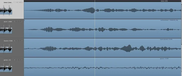

Das Bild zeigt in etwa den bereich von 20-500hz
1. Spur: Im raum, ca 1,5m vor der Box
2. Spur: Direkt von aussen vor der Wand +39db mic gain
3. Spur: Raum unter dem Aufnahmeraum +45db mic gain
4. Spur: Garten, ca 8Meter Luftlinie zum RIR +45db mic gain

Nun, das spricht doch für sich !
bei einer echten RiR konstruktion mit entkopplung wäre sobald du aus dem 2ten raum raus bist nur das eigenrauschen/umgebungsgeräusche sichtbar und hörbar, nicht umsonst wurden früher bei der stasi auch entkoppelte RiR gebaut, die gelten nämlich als abhörsicher !
ich verstehe zwar dein argument nicht mit den "kosten" schließlich hätte sowas ca. 500€ mehr gekostet, aber ich denke dass das ergebnis durchaus brauchbar ist... je nach anforderung!
aber gleichzeitig draußen nen heli drüberfliegen lassen und aufnahmen machen is wohl nicht drin so wies normal bei einer richtigen konstruktion möglich wäre
aber trozdem danke für die ergebnisse, die info dürfte sicher für den ein oder anderen brauchbar sein

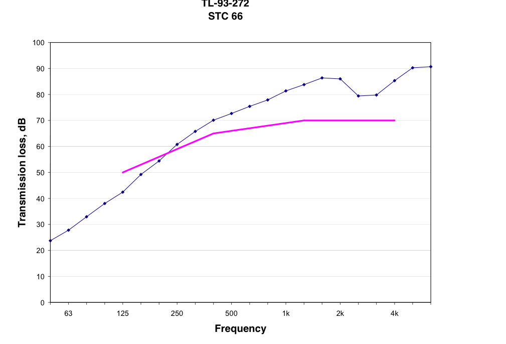

Die verwendete Wand entspricht am ehesten der auf Seite 345 in dieser Studie
http://www.jhbrandt.net/ir761.pdf
Daraus auch das angehängte Diagramm. Unsere Isolierung ist etwas dicker als dort getestet.
Daran kann man erkennen das eine solche Wandkonstruktion von sich aus schonmal unterhalb von 100hz keine 40db dämpfung mehr schafft.
Dieses Problem besteht natürlich auch dann noch wenn der Boden gelagert ist. Nach meinem Verständniss wird also auch dann, wenn der Körperschall komplett vom Haus ferngehalten wird ein Teil der Energie durch die Wände gehen. Das schwächste glied ist ausschlaggebend.
Vielleicht kann da jemand was zu sagen, interessiert mich.

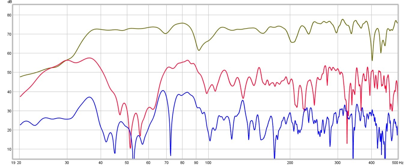

Hast du auch vor dem bauen gemessen wieviel Pegel nach unten oder außerhalb des Raumes gingen?
Nun meine Messungen welche ich gerade gemacht habe sind auch nicht nach irgendwelchen wissenschaftlichen Standards!!
Ich habe auch 1,5 meter vor der Box gemessen und danach 1,5 meter außerhalb des Raumes (Tür).
Und dann noch im nächsten Raum. (ca 4,5 meter von der Box entfernt)
Der Vergleich mit REW ( allerdings keine Veränderungen an Pegel bei Mikro oder output gemacht)
Im Anhang sind die Frequenzverläufe und deren dB zu sehen.
bei 38 Hz = 15dB weniger im zweiten Raum 36dB weniger
bei 50 Hz = 30dB weniger im zweiten Raum 45dB weniger
bei 80 Hz = 21dB weniger im zweiten Raum 36dB weniger
Ich habe keinen Schallschutz, nur eine Zimmertür.(bzw. die dritte Messung mit 2 Türen)
(Beide Türen sind nicht Luftdicht!!!!)
Nehme ich da einen Durchschnitt raus so behaupte ich ca 20 dB Schallschutz zu haben.
Und zum zweiten Raum 39dB.
