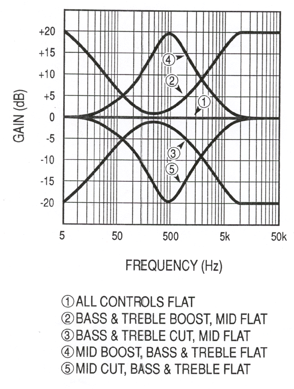

Hm, ist schon eigenartig. Der Bassist meinte, dass die EQs bei den Stingrays subtraktiv arbeiten. D.h. "flat" ist, wenn alles aufgedreht ist. Nach seiner Aussage hatte er beim Recording den Höhenregler leicht zurückgenommen, weils sonst zu extrem gewesen wäre.
Liegt evtl. da das Problem, weil die EQs missverstanden wurden?
Weiß Jemand, wo und wie die EQs ansetzen? Evtl. könnte man es so nachträglich kompensieren.
Ich werde nach meinem nächsten Mix die Spuren gleich mit hochladen, dann könnt ihr euch auch selbst mal ein Bild machen. :)
Habe was zu den EQs gefunden. Hier aber die 3-band Version, der Song wurde allerdings mit einer 2-band Version eingespielt. Na ja, jetzt ist auf jeden Fall schon mal geklärt, dass zumindest die 3-Band Version sowohl Boosten als auch Cutten kann - und das ganzschön heftig (jew. 20dB):
Die alten 2 band sind jedenfalls boost und cut, auch wenn sie keine center-Markierung haben.
Die eigentlich NOCH bissiger ist (bzw anhand der Aufnahme: "wäre"), als die 3-band...

- bass sound: nach der grafik oben höhen und bässe etwas zurückgenommen (250Hz als "hauptfrequenz") .. die shelfs sind ziemlich genau so eingestellt
