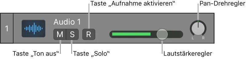

Wisst ihr überhaupt genau, was ich meine? Hier noch ein Bild. Die Taste "Aufnahme aktivieren" war nach der Fehlermeldung einfach weg. Bei "Spurheader konfigurieren" war sie aber eingeschaltet.
Hatte ich noch nie...
Trotzdem, das ist imho kein Software-Bug, sondern eher ein Problem mit dem Treiber, der sich aufgrund der Fehler verabschiedet hat.

Was das anschließende Verschwinden der Record-Knöppe angeht, naja, Logic quittiert ein etwaiges Aussteigen des Interfaces schon mal mit absonderlichen Reaktionen, ist halt hier und da doch ein Sensibelchen, aber da würde ich es an sich mit @Kassette halten, ist wohl eher Folgesymptom als Ursache.
