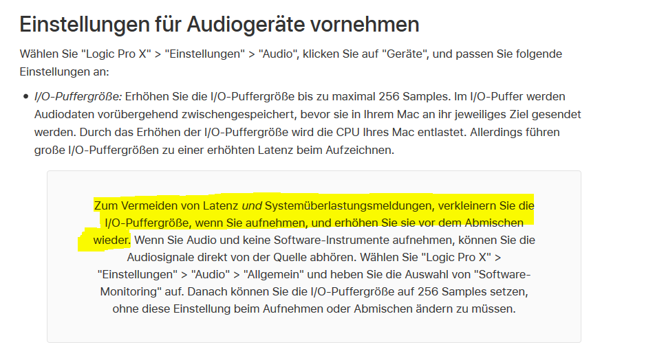

Nein, ich hatte mich nicht vertippt. :)
Bei Audioaufnahmen (ohne i-welche Plugins) setze ich die Buffersize niedrig, da hiermit auch eine niedrigere Latenz einhergeht (wobei du vermutlich Directmonitoring über das Apollo nutzt). Die Buffersize erhöhe ich i.d.R. erst beim Mixing, oder wenn bspw. ein Softwareinstrument eingespielt werden soll.
Kannste auch hier nochmals nachschlagen https://support.apple.com/de-de/HT203930
Es ging ja schließlich um das aufnehmen einer Band :)
Das ist dann aber wirklich absolut kompletter Blödsinn, was Apple da vorschlägt. Denn das Runtersetzen der Puffergröße sorgt *immer* für eine höhere Systemlast. Ja, man hat kleinere Latenzen, deshalb lassen sich virtuelle Instrumente bzw. Software-Monitoring überhaupt erst nutzen, aber die Systemlast geht immer hoch. Kann man ja auch ganz ohne Probleme selber testen. Einfach mal so'n dicken Alchemy-Patch bei 256 Samples anspielen, danach bei 32.
So, und da man beim Aufnehmen einer Live-Band in den meisten Fällen das Software-Monitoring (und/oder virtuelle Instrumente) nicht benötigt, setzt man die Puffergröße hoch.
Edit: Ganz so vollkommener Blödsinn ist die Apple-Info nicht, nur extrem unglücklich formuliert. Der Trick, beim Abmischen die Puffergröße hochzuschrauben, ist ja ein alter Hut - aber Apple formuliert das so, dass man es so lesen kann, als ob es auch gewinnbringend wäre, beim Aufnehmen den Puffer runterzuschrauben. Was es eben nur in punkto Latenz ist.
