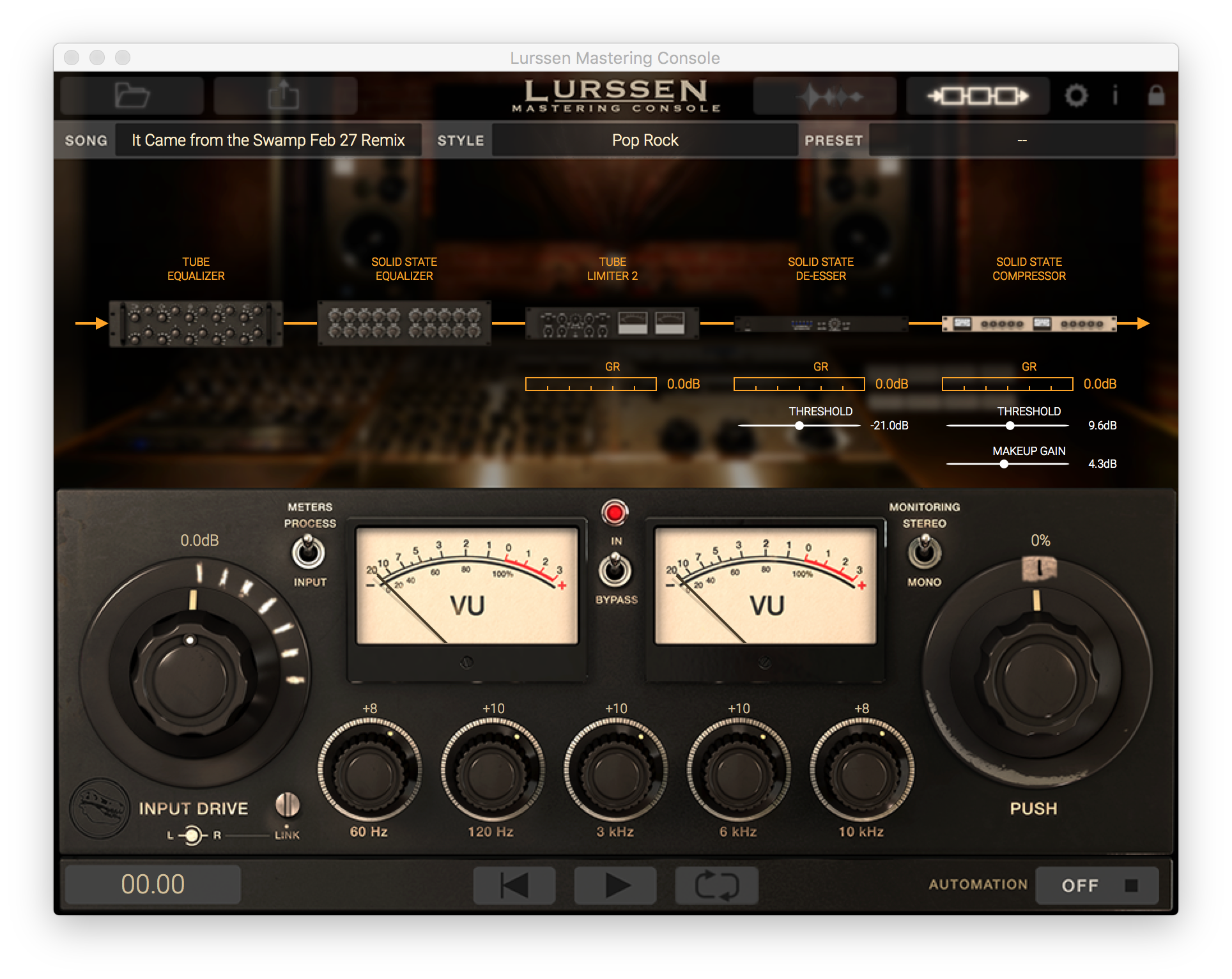

Wieso ist hier beim Lurssen Mastering-Dings der Limiter vor dem Compressor?
Sieht irgendwie illegal aus..
:schulterzuck:
Wenn der Limiter vor dem Kompressor kommt, schneidet er schon mal die Spitzen ab, so dass der Kompressor weniger zu tun hat und bei plötzlichen Spitzen nicht pumpt. Das ist wahrscheinlich für Leute gedacht, die nicht mischen können. :lalala:Wobei "Tube Limiter" könnte auch so ein Fairchild-Eumel sein und der klanglichen Dramaturgie dienen...

Da wäre es mM sinnvoller, vor dem Comp zu clippen oder sowas wie Bandsättigung zu betreiben.
Reaktionen: mazze, genesysx und Graham

Ok, ich vermute der Limiter am Schluss ist versteckt, damit die Leute es nicht übertreiben können.. :rolleyes:

4.1.3?-?Tube?Limiter
This?slot?in?the?chain?is?held?by?the?Tube?Limiter.?The?two?available?limiters?are?swapped?depending?on?the?
selected?style?(there?can?also?be?no?tube?limiter?at?all?as?several?styles?do?not?demand?its?sonic?fingerprint).
The?two?most?popular?and?iconic?Vari-Mu?limiters?in?music?recording?history?which?are?used?in?Lurssen’s?chain?
were?modeled?and?calibrated?to?achieve?the?right?amount?of?gain?reduction,?to?maintain?the?overall?balance?of?
the?chain?and?impart?an?euphonic?sonic?signature?to?the?mix.
:oops: Ich glaub die verwechseln Leer- mit Fragezeichen..
Der "Tube-Limiter" in dem Bild ist wahrscheinlich ein Manley Vari Mu, das ist natürlich was ganz anderes als ein digitaler Brickwall Limiter, der wahrscheinlich mit v.a. langen Attackzeiten erstmal "RMS"-Kompression, also etwas Ruhe reinbringt. Der Komp am Ende könnte ein SSL-Syle sein, der dann etwas zackiger zulangt.

Ganz am Ende ist ein Brickwall Limiter drin, der auf -0.2 dB eingestellt ist. Also egal., was man da macht, da bekommt man nicht mehr raus als eben die -0.2 dB.
Der Tube Limiter ist auch nicht immer drin. Die Kette ändert sich je nach Preset.

Also wenn man denn noch auf dem Masterbus mit nem Kompressor shapen will dann ists echt nicht verkehrt nen bügeleisen davor zu schalten was aber praktisch möglichst nie eingreifen sollte. Es kann halt zu so Spitzen kommen wenn in der Summe Signale konstruktiv addiert werden selbst wenn die Signale solo kein Problem sind. Es hat aber nur den Zweck die darauffolgende Kompression nicht zu verwirren. Kann man also machen.
