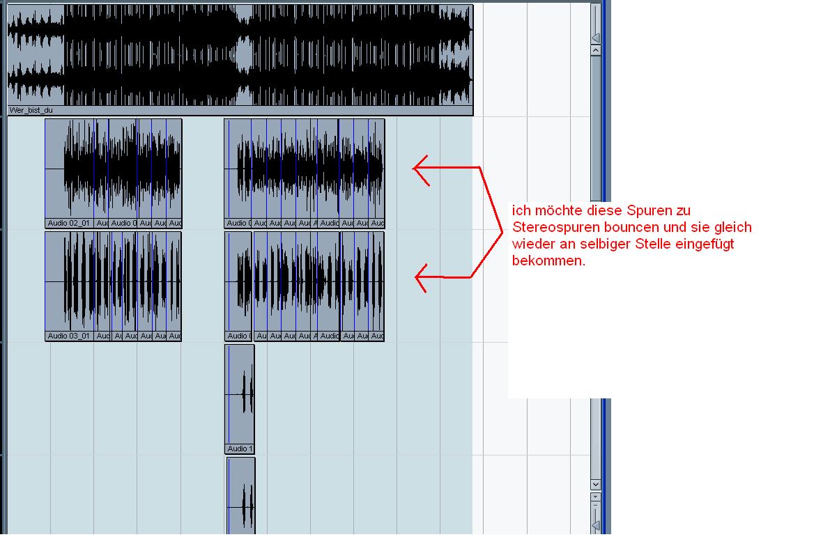

Und zum Thema spuren bouncen.. bevor ich die Gesangsspuren mische, muss ich die Einzelnen Gesangsparts zur Stereospur zusammenfügen. (In den seltensten Fällen wird es in 1 Take recordet). Und selbst dann müsste ich den 1 Take Mono in Stereo wandeln.
In Audition konnte man das so machen das die spur gebounced wurde und gleich als Stereospur ins Projekt eingefügt wurde. In meinem [g=539]Cubase[/g] geht das wohl nicht direkt ins Projekt sondern nur im Ordner abspreicherbar ist. Ist natürlich ungünstig, weil ich diese Stereospur vor dem mix dann erst wieder importieren und an die richtige Stelle schieben muss.

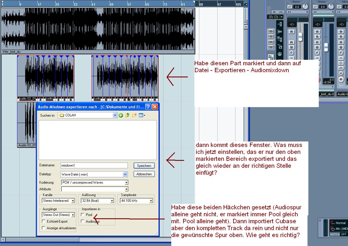

Du kannst beim exportieren die Option wählen, dass er's gleich wieder importiert - ist dann auch an der richtigen Stelle ;)
irgendwie haut das nicht ganz hin. Hab mal 2 Bilder angefertigt:

Du brauchst jetzt eigentlich nur links und rechts die Locatoren setzen.
Wichtig!Die anderen Spuren,welche nicht gebounct werden sollen,müssen gemutet sein.Die Pool und Audiospur-Häckchen sollten bei deinem Vorhaben gesetzt sein.
Ich will Dir jetzt nichts aufdrängen oder so,aber handelt sich in deinem Fall um gedoppelte Vox-Spuren oder ähnliches?
Dann würde ich persönlich,zwecks Flexibilität,die Audiospuren auf eine Grupenspur routen.Du hast dadurch bis zum Schluss die volle Kontrolle über die einzelnen Spuren.Falls sich im Laufe des Mixes noch herrausstellt,dass das Panning,die Lautstärkeverhältnisse etc. nicht optimal ist,kannst Du dort immer noch nachregeln.
