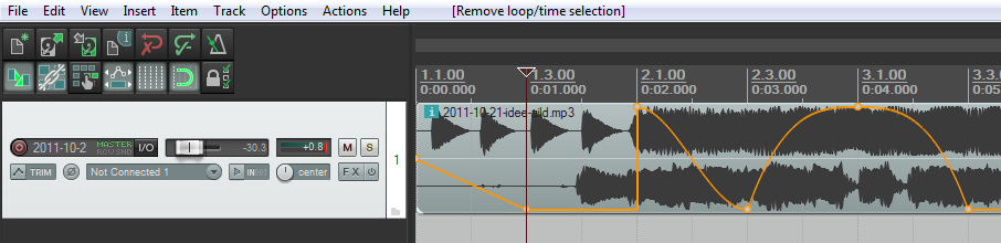

ich habe bei fast allen themes das problem, dass man das panning im arrangement nicht sieht. ich mische mit reaper immer in der arrangment-ansicht & benutze *nie* den mixer, da er mir kein mehr an informationen gibt. eher weniger.
@karumba:
wie meinst du das?
EDIT: --(
dass in der "spuransicht" der "pan"-knopf nicht sichtbar ist?
dann musst du die track-spalte links größer ziehen, der button ist da schon drauf, aber Reaper blendet ihn gerne aus wenn die spalte zu schmal ist.
)-- schwachsinn. Reaper blendet so gut wie alles AUSSER dem pan aus. mein fehler, sorry.
oder dass in der "spuransicht" die pan-envelopes nicht auf den spuren sichtbar sind?
preferences öffnen, links nach "project" -> "track/send defaults" navigieren und oben bei "default visible envelopes" den haken für "pan" setzen.
damit die envelope aber nicht in einer lane ("spur unter der eigentlichen spur") angezeigt wird, navigierst du in den preferences links nach "editing behavior" -> "envelopes" und machst den haken ganz oben bei "show new envelopes in separate envelope lanes".
somit wird, siehe bild, (defaultmäßig) für jeden neu eingefügten track die pan-envelope mitten drauf gelegt.
die pan envelope kann übrigens bei markierten tracks mit der taste "P" angezeigt und ausgeblendet werden.
