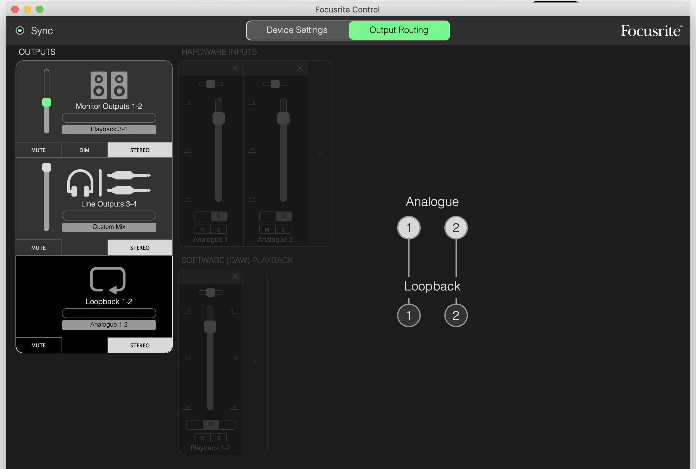

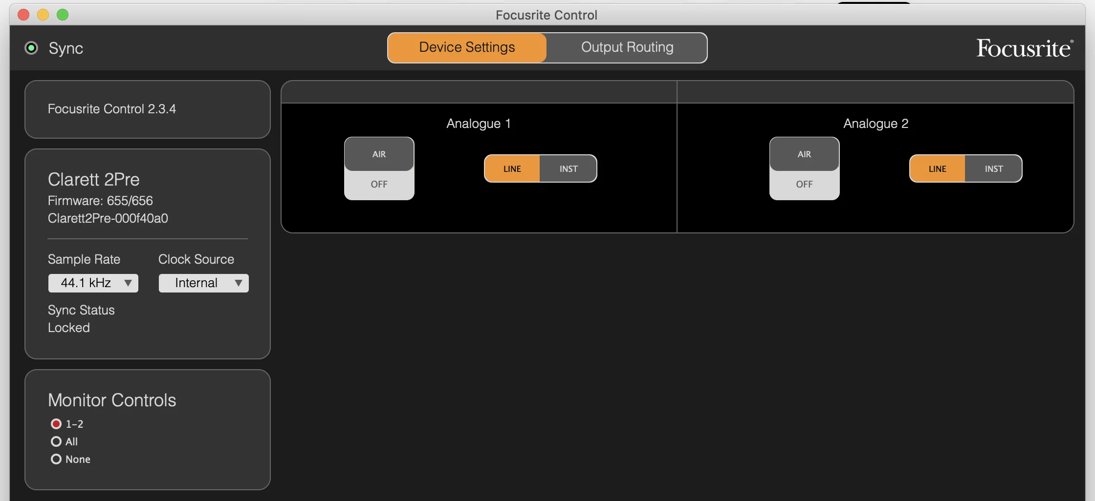

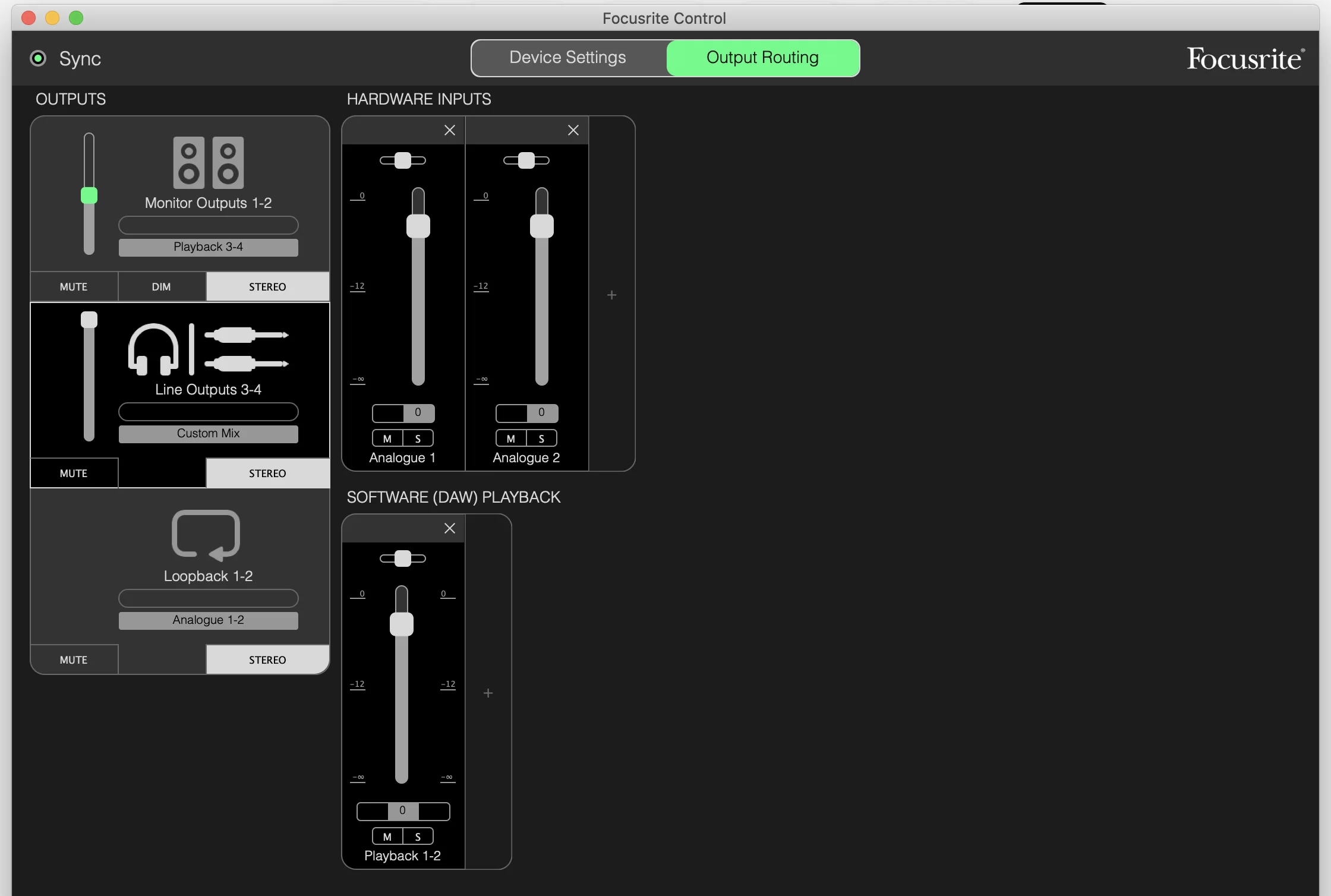

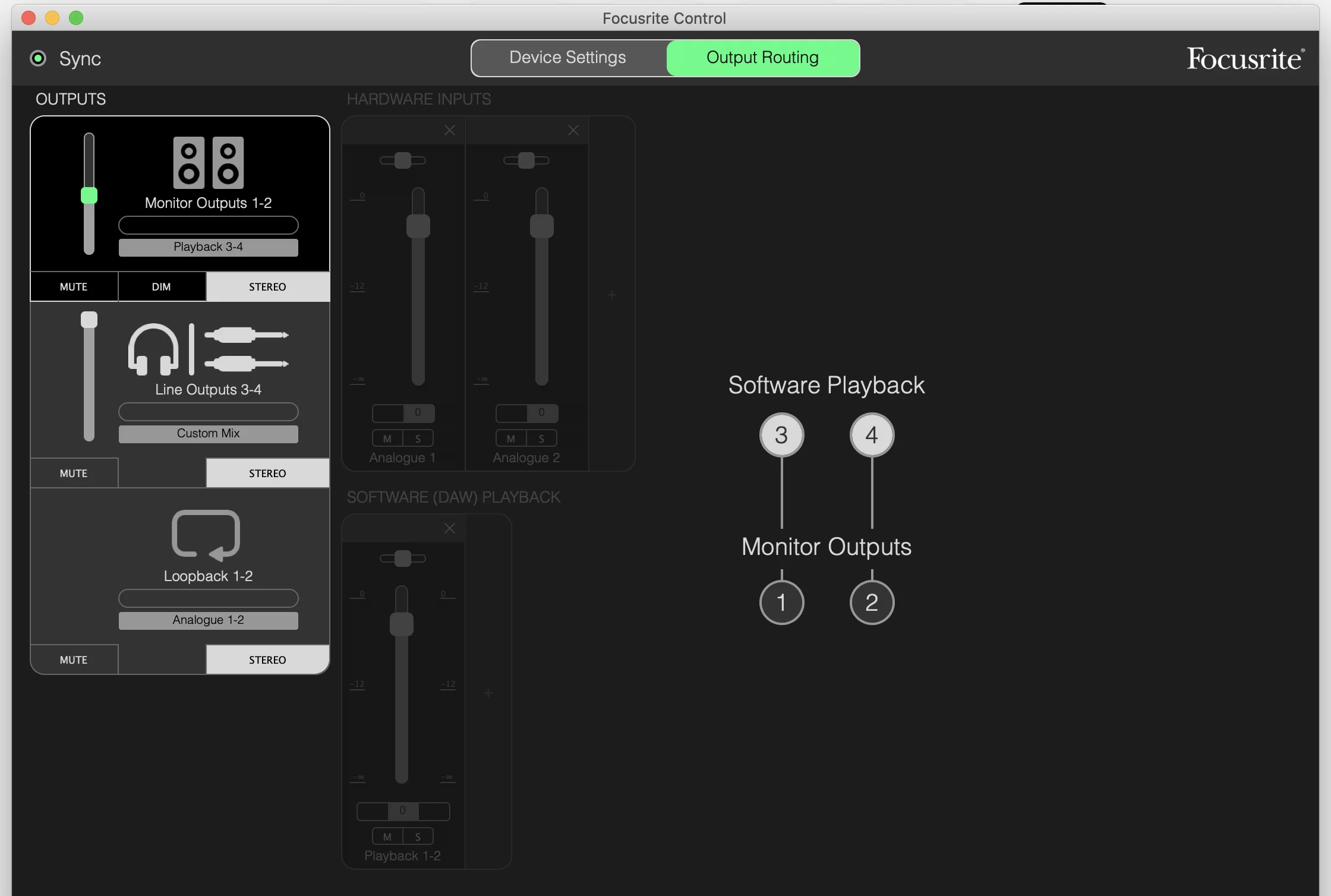

Das mit direct monitoring sehe ich auch als wahrscheinlich an. Ich verstehe nur nicht, wie das interface dann einstellen muss. Kann hier jemand helfen? Habe mal ein paar Screenshots vom Treiber angefügt.

Hast Du die Spuren, auf die Du in Logic aufnimmst, stummgeschaltet?
Oder den Ausgang der Spuren von "Stereo" auf "Ohne" gestellt?
Was die Focusrite* MixControl angeht, musst schon sagen, welchen Ausgang Du verwendest.
Die "Monitor-Outputs" geben die Input-Kanäle 1und2 nicht wieder.
Aber Line-Output 3 und 4 schon. Wenn Du die verwendest, gibt's Rückkopplung.
Reaktionen: SlippyNo7
Hat hingehauen. War das Routing und Playback. thx!
