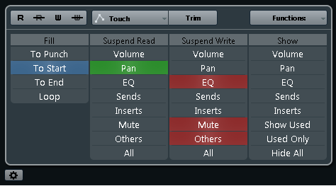

Um mehr Überblick bei Automationsbearbeitungen zu haben, habe ich das Automationsfeld offen.
auch sehr nützlich... (die meisten Funktionen haben auch eigene Shortcuts)
