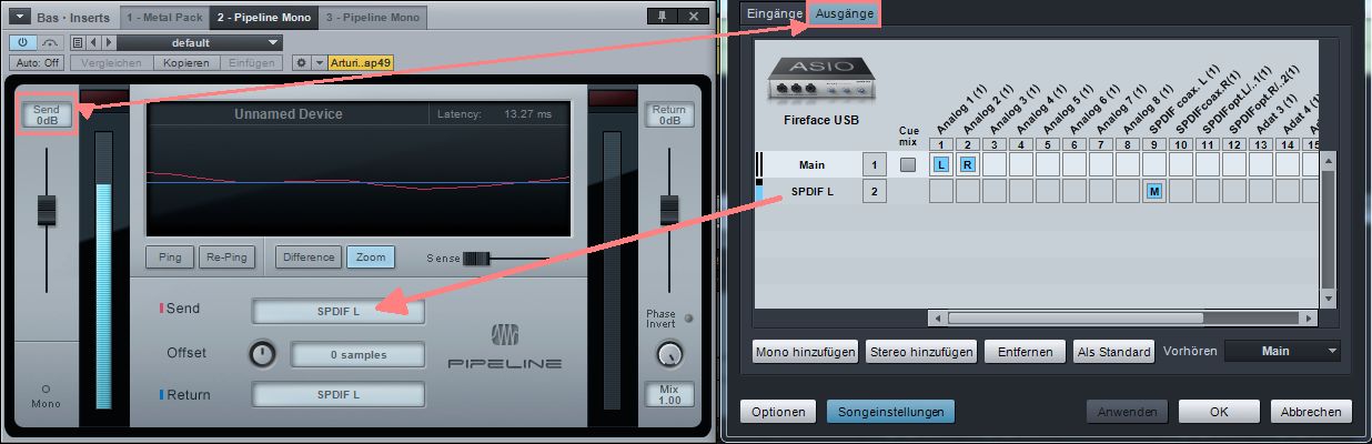

Hast du denn im Send überhaupt einen Mono SPDIF out angelegt?
Wenn nicht, musst du das in der I/O Konfiguration des Programmes überhaupt erst einmal anlegen.
Das muss bei dir zb so aussehen:
Hallo Ari,
ja hab ich, sonst könnte ich den in der Pipeline gar nicht auswählen. Muss ich den den normalen Ausgang der Spur auch konfigurieren oder nur die Pipeline?

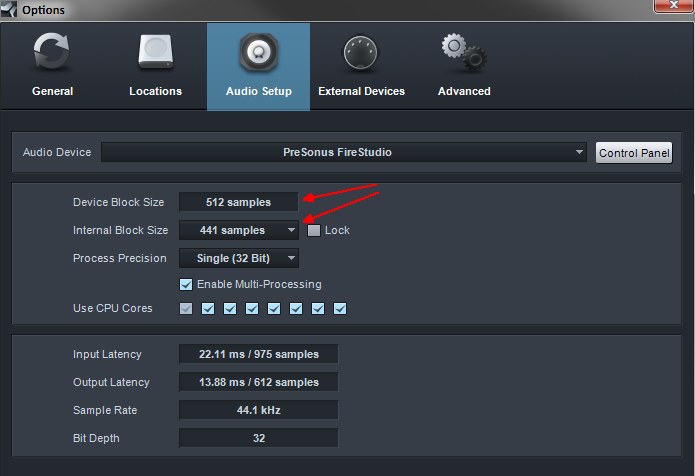

Ah jetzt ist ein Fehler aufgegpoppt:
Ich hab jetzt die buffersize erhöht, die Fehlermeldung erscheint noch immer, aber es funktioniert !

Bezüglich Fehlermeldung:
Gehts hier daraum dass die Aus und Eingangsbuffersize gleich ist?
was hastn du fuer ne soundkarte? die fehlermeldung bezieht sich auf folgend abgebildete situation:

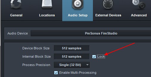

die sich durch einen klick (und erhoehung der latenz) beheben laesst:
Ah sehr gut! Das ist es! Danke
ich muss aber dazu sagen, es ist genau umgekehrt. die 441 stehen in der regel oben, und lock ist an. wenn man nicht gerade derartige problem debuggen moechte..
