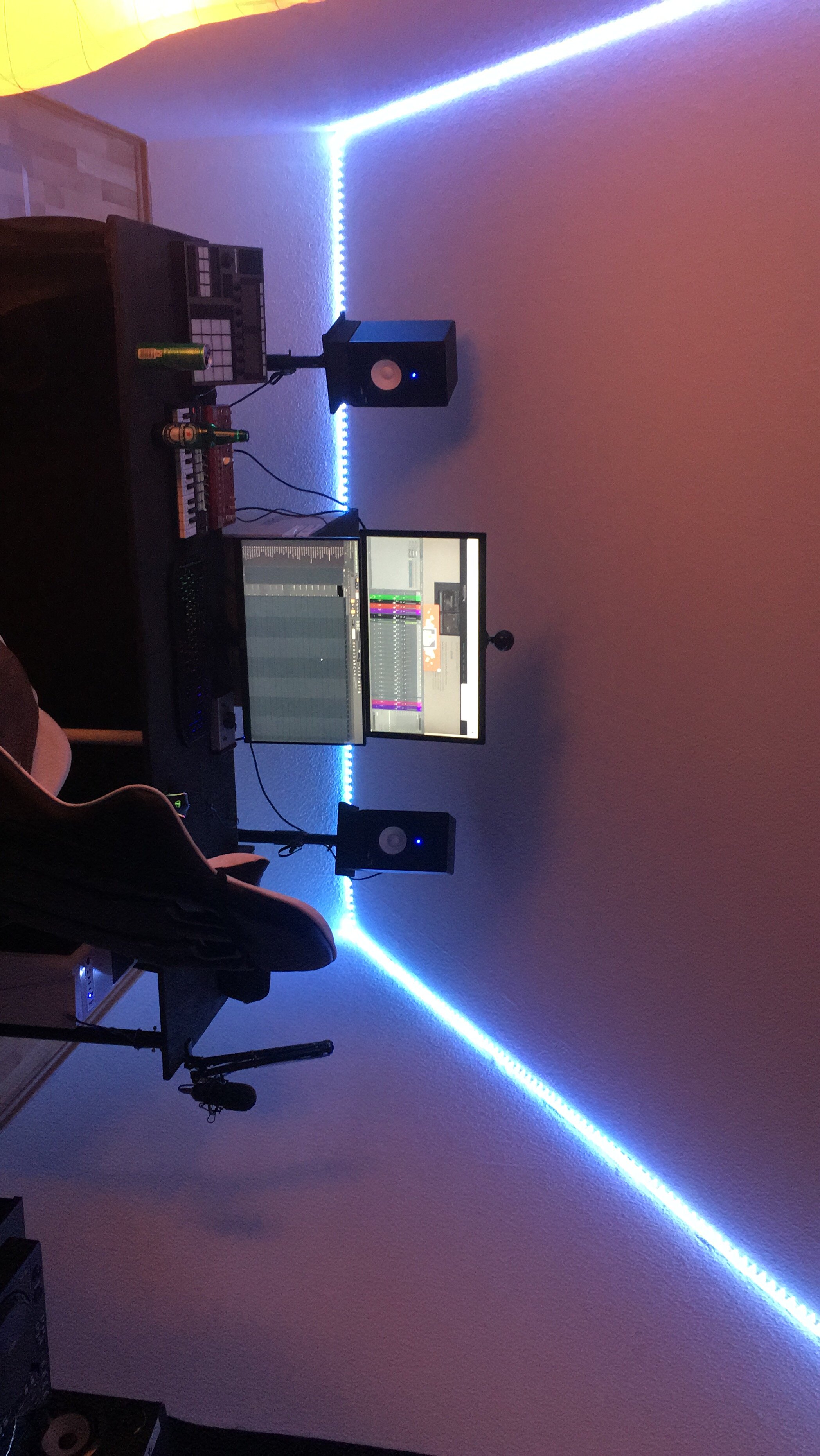

Hey,
ich bin in eine neue Wohnung gezogen Equipment schon aufgestellt schon die ein oder andere Messung gemacht (noch nicht akustisch behandelt). Jetzt wäre meine Frage wenn ich eine Dachschräge vor mir habe, wie baue ich meine Bassfallen (bis die dachschräge anfängt sind 60cm Platz da ist alles klar) aber sollte ich die schräge hoch auch Bassfallen bauen und wenn ja wie groß (bzw. Tief) müssten sie sein?

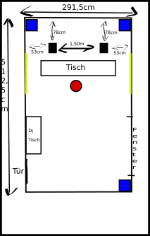

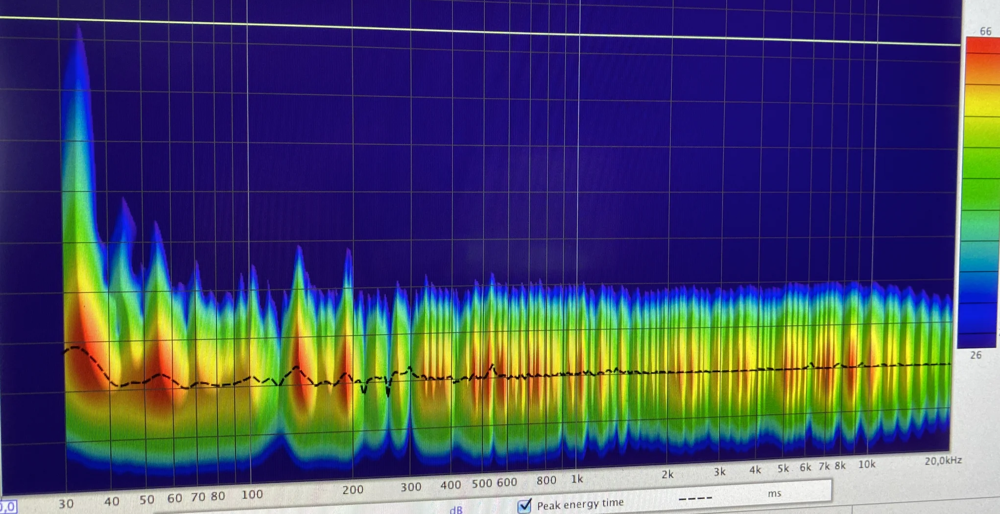

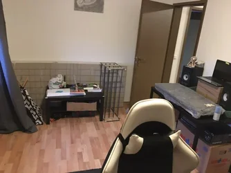

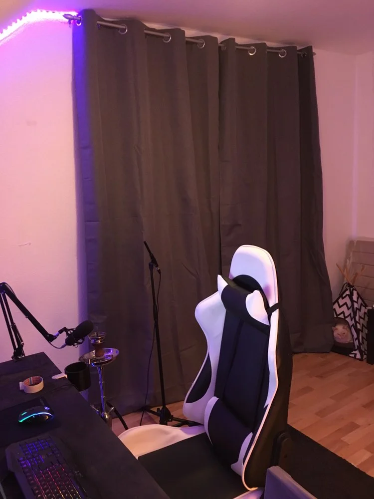

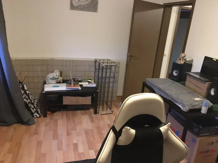

Also ich habe mal eine Messung, 2 Bilder vom Raum (Fensterseite und Rückwand) und Skizze des Raumes gemacht.
Ich habe, wenn ich alles richtig verstehe eine Mode bei 63,5 Hz. Ich habe noch keinen Sub der kommt erst die tage. Denke, dann werden sich die Probleme im Bass Bereich erst richtig zeigen.
Wie gesagt, der Raum ist komplett unbehandelt.
Ich habe vor, an den Seiten Links und rechts neben der Abhör Position je Seite 2 Breitbandabsorber (in der Skizze Gelb) zu bauen und dort anzubringen 4x (1 m x 625 cm x 20 cm) (Rockwool Termarock 50).
Außerdem würde ich, wenn nötig Bassfallen (in der Skizze Blau) bauen und sie vorne links und rechts in die Ecke stellen (70 cm x 50 cm x 50 cm)(Rockwool Sonorock) eventuell auch hinten rechts, links wird schwierig mit der Türe.
Was ich in der Skizze vergessen hatte, über mich soll ein Deckensegel an die Front Wand Absorber an die Rückwand Diffusor und Absorber.

Vorher hatte ich meine Musik ecke im Wohnzimmer, nun in der neuen Wohnung ein extra Zimmer, weil es alles sehr viel Equipment geworden ist, kennt ihr ja bestimmt ;)

Bei der Tiefe kannst du es auch lassen. Die niedrigen Frequenzen wirst du damit nicht absorbieren. Auch das bisschen Bassfalle wird nichts bringen.
Damit wirds nur schlimmer. Falls du den wirklich nutzen möchtest, musst du die ganze Rückwand und die Seitenwände ordentlich absorbieren.

Das sollten die Absorber an den Seiten werden und keine Bassfallen.

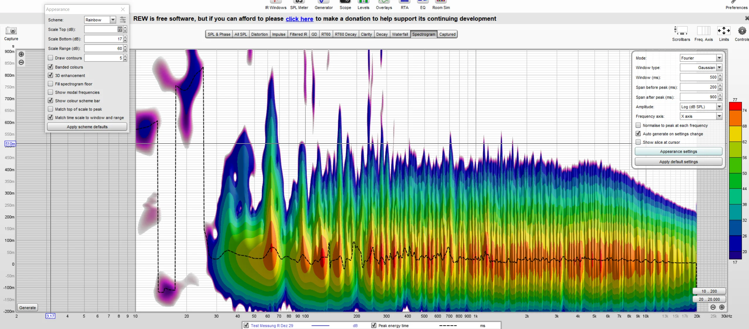

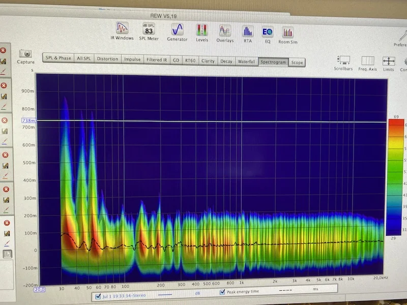

Ich erkenne kein Reduzierung des Nachhalls von 60 db auf unter 300 ms. Es ist nur eine Range von 40 db angegeben und keine Beschriftung der linken Achse.
Reaktionen: sergeantP und Ralfe13
Hi, ich habe ja auch nicht behauptet dass dem so wäre, ich habe lediglich gesagt, dass ich mit dem erreichten Ergebnis zufrieden bin und dabei habe ich mich auf meine Ohren verlassen.
Hier habe ich noch einen Screenshot gefunden "ohne Eckabsorber" - da ist auch die linke Achse beschriftet, vielleicht hilft dir das ?
ja. Deine Maßnahmen haben den Nachhall verringert. Das behaupten wir ja auch nicht, die krtischen Fragen von Ralfe, mir und co. liegen ja nur darin, dass oft gedacht wrid ein bisschen Basstraps in den Ecken und bissel Erstreflektion ausreicht, um den Sound deutlich zu verbessern. Dem ist nicht so.

In Deinem Fall sieht der Wasserfall ganz gut aus, da Du wie @deAndi bereits erklärt hat falsche Einstellungen hast.

Ich glaube das mit der Mode bei 63 Hz habt ihr ein wenig falsch verstanden oder ich habe es falsch geschrieben. Eigentlich sollte es heißen ich habe zum Beispiel eine Mode bei 63 Hz.
Dass es mit meinem Plan nicht bis unter 300 ms geht, hab ich mir schon irgendwie gedacht, aber ich denke eine Verbesserung zu vorher sollte es doch alle mal sein, oder?
Da es mein erster Raum ist, den ich gemessen, habe ich keinen vergleich. Sieht der Raum laut Messung sehr schlimm aus oder was meint ihr?

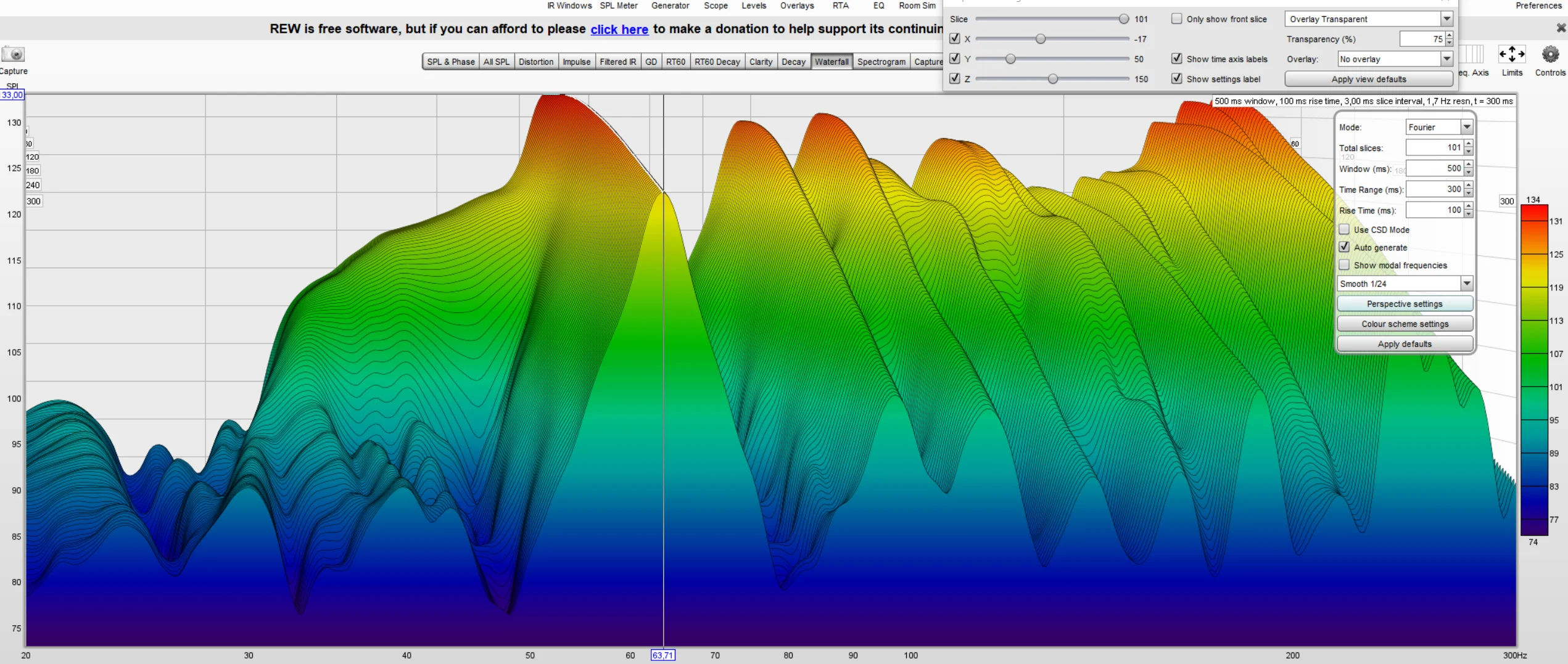

Habe die Messung nochmal als ZIP hinzugefügt, weil der WeTransfer link ja bald abläuft.
Außerdem hatte ich meinen 2 Bildschirm auf Kartons stehen, hab jetzt meine Bildschirm-Halterung gestern bekommen und nochmal gemessen.
Bei der RT60 Anzeige waren bei 62,5 Hz in der Messung mit den Kartons 1,2s und ohne Kartons 690ms.
Kann das wirklich an den Kartons liegen? :rolleyes:

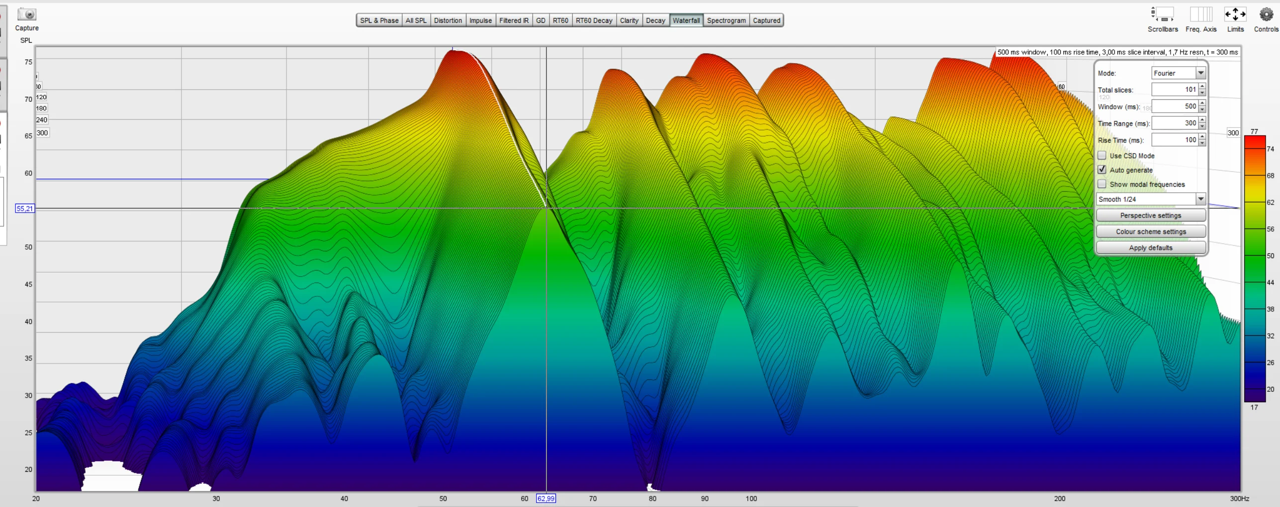

Hänge die neue Messung mal dazu :)
hast du dir das REW Tutorial (Sticky durchgelsen?) https://recording.de/threads/rew-workshop.147164/
Du scheinst zu leise gemessen zu haben. Das Spectogram hat viel Noise im Bereich unter 300Hz. Erkennbar an den "Wolken" oberhalb von 500 ms Nachhall.
Eher wohl daran, dass du das Mic nicht richtig gepegelt hast. Schau in deiner ersten Messung hast du 134 db und hier nur noch 77 db fürs Peak. Keine Ahnung ob du jetzt lauter oder leiser gemessen hast. Je lauter desto lauter der Nachhall natürlich.. die Energie muss ja irdengwo hin.
