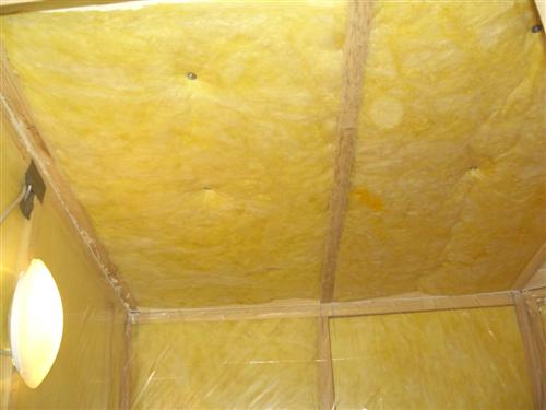

Hallo
unsere Decke ist schon schräg und die Wände nicht rechtwinklig. Die Decke war also eine ziemliche Bastelei, was man auf den Fotos auch an der Form der Deckenelemente sehen kann :)
Die Decke hat folgenden Aufbau von oben(Außen) nach innen
Pressspanplatten -> Balken gefüllt mit Mineralwolle -> und von unten dann die selbstangefertigten Elemente drangeschraubt.
Die Elemente:
Selbstgelochte Holzplatte (10mm Sperrholz)-> mineralwolle - dünne Malerfolie als Rieselschultz und darüber Ikea "Bomull" Baumwollstoff.
Tipp für Nachbauer: Am einfachsten ist es, alles in umgekehrter Reihenfolge auf den Boden zu legen, den Stoff und die Folie um das Brett schlagen und festtackern. Im Fotoalbum gibts Bilder davon. Die Elemente kann man natürlich rechteckig machen, wenn man gerade Wände hat :)
