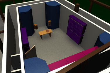

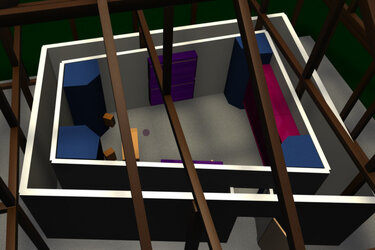

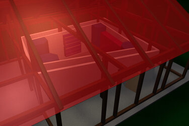

Da ich es gerade zufällig auf einer alten Festplatte gefunden habe: Unser Studioentwurf von 1995 - wurde so ähnlich in der Scheune eingebaut. Warum? Weil wir das Material zum Selbstkostenpreis bekamen und die Scheune einem Bekannten gehört, die er zur Verfügung stellte. Man sieht das Raum in Raum Konzept mit Wänden aus Holzplanken und Rigips-Platten und etwas Innenausbau. Fette Eckenabsorber (waren am Ende etwas kleiner) Diffusoren an den Seiten und hinten. Die Seitendiffusoren waren am Ende größer aber flacher. Die Farben sind nur zur Unterscheidung - so bunt war es nicht. Mal gucken, ob ich noch Fotos finde.
Man beachte die Art, wie die Stützbalken in die Wände versenkt wurden.
