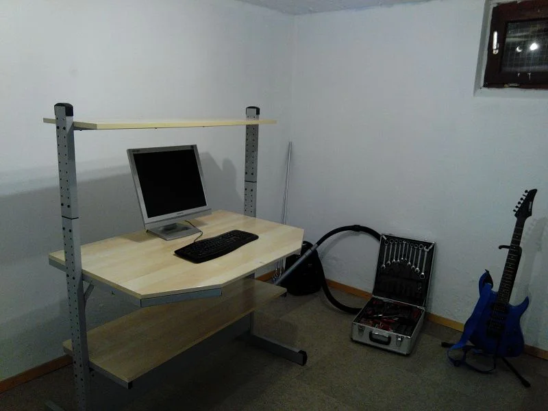

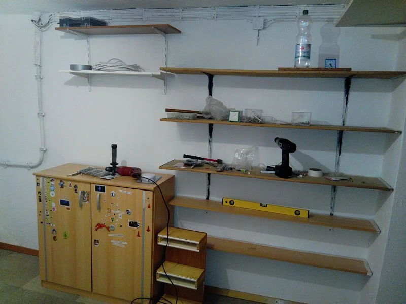

ich richte gerade ein Mischraum ein und möchte ihn akkustisch verbessern.
Der Raum an sich ist leidernicht groß 3,20x3,12m und 2,20m Hoch.
Hat ein kleines Fenster. Die Abhörboxen werden am Tisch-Ausenseiten angebracht.
An der Rückwand sind dieverse Regale dran. Siehe Fotos.
Meine Frage ist folgene:
Ohne jetzt Messenungen zu machen, wird es etwas bringen, wenn man vordere Wand
hinter den Boxen un wo die Wellen an der Wand spiegeln mit Absorberplaten beklebt?
Welches Material soll es sein? An der Decke und in die Ecken soll bestimt auch was?
Ich danke im Voraus.
LG
Slava

Was willst du mit Schaumstoff hinter den Boxen?
Finger weg von Noppen und Pyramiden.
Nimm lieber Vollmaterial in entsprechender Dicke (>=10cm)

Solange du einen Ständer pro Monitor hast, braucht es auch kein Moosgummi.
Auf den Tisch stellen ist keine sinnvolle Option.
Hinter den Monitoren braucht es keine Absorber. Egal welches Material.
Basotect an den ER-Flächen und Steinwolle in den Raumkanten.

auf jeden Fall noch einen schweren Vorhang vor die Regale machen.
ich dachte die sollen Diffusewirkung haben, wenn da Bücher und Co steht?
Könnte mir jemand, der Erfahrung hat antworten :-)?
Basotect für die Raumkanten würde ich vergessen. Eignet sich eigentlich hauptsächlich als Erstreflexionsabsorber.Teuer und ineffizient im Bass. 3,20 x 3,12m ist, gelinde gesagt, ziemlich ungünstig. Da wirst du eine Menge Absorbermaterial (Stein oder Glaswolle, bzw. Isobond) benötigen. Ich würde schon mal damit rechnen, sämtliche Raumkanten (auch Decke und Boden) damit großzügig zuzupflastern. Das Regal würde ich wegmachen und Platz für Absorber schaffen.
Dein raum ist zu kurz um ein richtiges Diffuskonzept zu starten, du sitzt zu nah an dem potentiellen Diffusor. Vorhang könnte gehen, oder eben Absorber.
Und Basotect als Bassabsorber bringt dir wenig bis nichts bzw ist primär rausgeworfenes Geld wenn sich den Preis anschaut.
Eher Steinwolle zB für den Bass…
