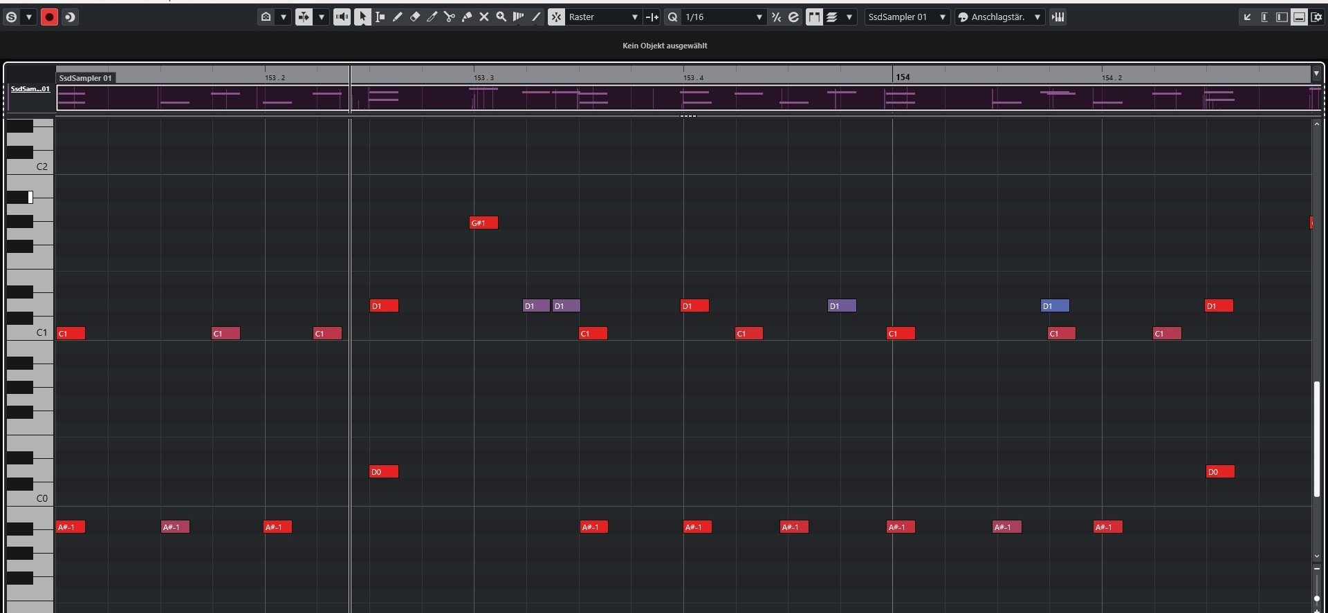

dass die Schläge nicht direkt auf dem Raster sind, sondern so humanity mäßig immer vor oder dahinter, ist bei Midi Grooves doch nicht ungewöhnlich ? Einige Midifiles sind voll auf Raster und einige nicht.
Hier z.B. ein Groove mal hierfür rausgesucht aus dem SSD
Find ich ja umständlich, weil man den genauen Faktor nicht weiß.
Der von @SteinHal ausgerechnete Faktor passt schon ziemlich genau, ich bin auf 0,91384 gekommen (997/1091).
Aber die von @fender_rhodes beschriebene Methode ist wahrscheinlich die schnellste bzw. einfachste.
@Wolle4711 Welches Projekttempo ist denn derzeit in Cubase eingestellt?
Falls 120, würde ich es (nach dem Umstellen der Spur auf zeitlinear !) zunächst mal auf 109,5 ändern und dann feinjustieren.
Für ein triolisches Raster sehe ich hier keinen Anhaltspunkt.
