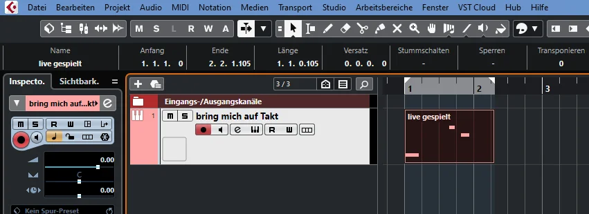

folgendes:
hab Cubase gestartet, steht auf 120 BPM, hab etwas rumgeklimpert und das gefiel mir direkt (blindes Huhn und so...)
aber das waren jetzt keine 120 BPM, sondern irgendwas anderes
habe das jetzt so geschnitten, daß das in dem "gesuchten" Tempo 1 Takt wäre
2 Fragen:
1. wie bekomme ich jetzt das Tempo raus?
2. wie stauche oder strecke ich nochmal damit es 1 Takt des aktuellen Projekts entspricht?
ja, peinlich/lustig, aber sehe gerade den Wald vor lauter Bäumen nicht und mir vergeht gerade die Lust dadurch
hier mal, ein Screenshot:
PS: das auf dem Bild ist nicht das eingespielte, sondern einfach zur Vereinfachung 3 unterschiedliche Noten
vorab schonmal Danke,
The Sarge!

in Cubase per Ziehen an der rechten oberen Ecke?
gibt nur noch links unten, rechts unten und rechts Mitte Anfasser
mit dem Werkzeug "Größenänderung" und dann umstellen auf "Größenänderung: Time-Stretch" konnte ich einfach den MIDI-Part unten rechts anfassen und nach links zur Takt2-Linie quetschen und somit Frage2 beantworten

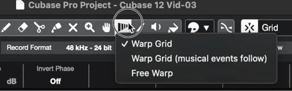

Es ist natürlich verwirrend: Jef berichtet in einem späteren Video vom "neuen Free Warp" oben in der Werkzeugzeile und Paul Marx zeigt das "Free Warp" im Sample-Editor der 12er
aber durch deinen Hinweis hab ich in meiner 11er nochmal nachgeschaut: in der Werkzeugzeile kein "Free Warp" im Sample-Editor hingegen schon

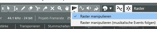

Das betreffende Tool findet man im Editor, aber auch in der Werkzeugleiste, es ist dieser Knopf:
Wobei ich mich vorsichtig meine zu erinnern, dass die kleineren Cubase-Versionen das nicht haben, mag sein.
also mit neuem Eintrag: Free Warp
alles korrekt. Das dritte Tool ist das Arrange Multi Warp. Ich hatte ein Projekt mit 11 irgendwas geöffnet, daher nur zwei Tools. Dennoch geht es ja in erster Linie um das normale Time Warp Tool, was es schon seit bestimmt knapp zwanzig Jahren gibt in Cubase. Das Video mit Jeff hat weniger mit deiner Anfrage der Tempobestimmung zu tun, trotzdem passt auch das ja in diesen Thread hinein, da es schließlich um das Matching von freie eingespielten Aufnahmen geht...
