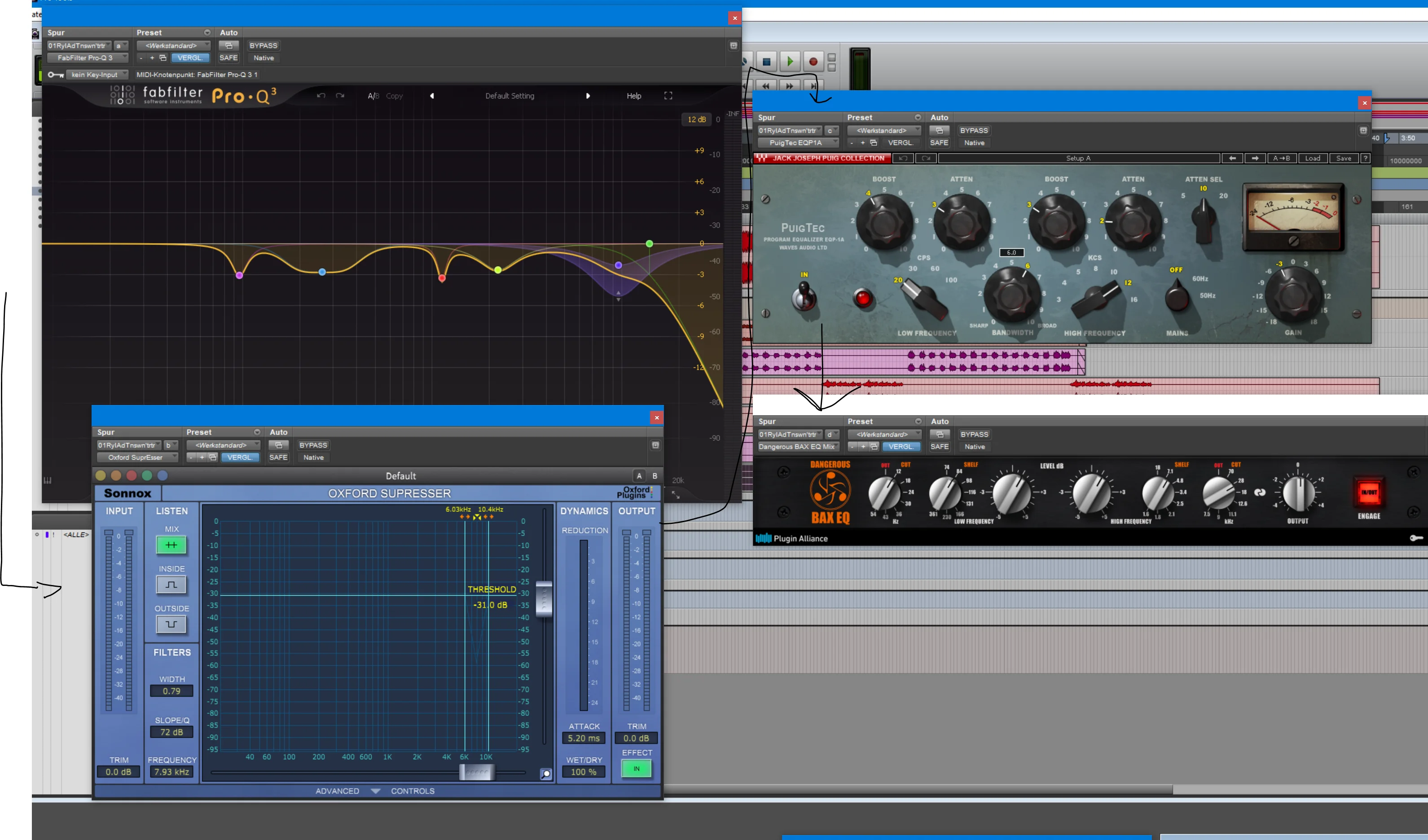

Hier mal das Eqing des "Beats":
Erläuterung: ca. 96Hz fiese Reso zwischen Bass und Kick, der Dip stellt die Kick frei. Low Mid Bauch um 200 - Masking mit dem Grundtonbereich der Vocals, hier muss Plaz geschaffen werden. Dip bei ca. 1200Hz - fiese stehende Welle. Ca. 2000Hz - hier kollidieren die Gitarren mit den Vox - weg damit. Um 10k, fiese Becken - dynamisch gedipped. HiCut für das Gefistel.
Mit dem Suppressor noch mal "chirurgisch" eine weitere Frequenz, die beim Beckenschlag kam. Dann mit Pultec und Bax grob "schönmachen".

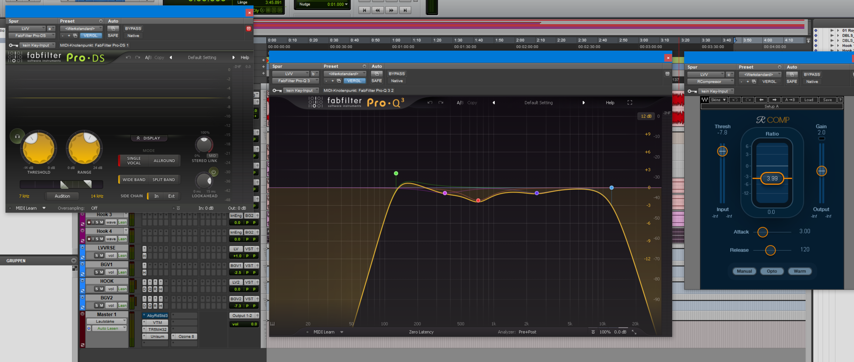

Vox Eq / Compression:

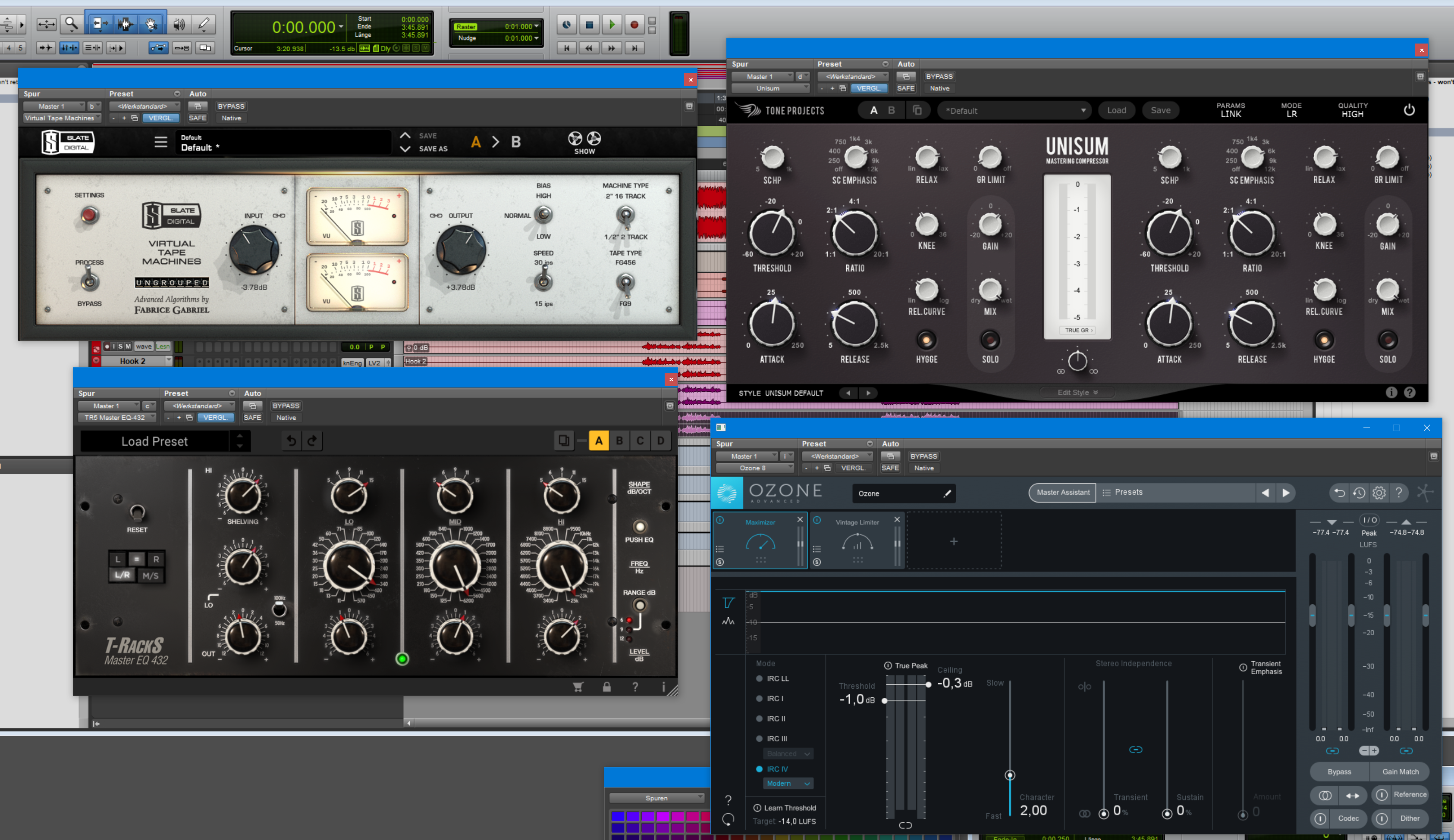

Summe:
Danke fürs Abbilden deiner Chain. Hab ne kurze Frage zur Einstellung von Ozone. Du hast Ceiling auf 0,3 stehen. Ich habe in einem YouTube Video gelernt, dass man für Streaming 1dB bis teilweise sogar 1,5 oder 2dB Platz lassen soll, weil die Plattformen jeweils eigene Codecs drüber rechnen und die Peaks dadurch höher ausfallen können. Würdest du das Master so rausgeben, wenn es auf Spotify & Co. landen soll?
An den TE: Glückwunsch zum Track und der Fertigstellung. Hab hier ein bisschen mitgelesen und bin schon gespannt aufs Video.
Nee.. 0.3 db ist zuwenig Headroom für Streaminggeschichten. Für Streaming würd ich auf 0.7 - 1db gehen. Mindestens. -0.3 db ist ok für WAV-Files (also z.B. CD).

100% ISP-safe ist glaub ich kein limiter... der ozone zumindest nicht... auch wenns eingeschaltet is
Reaktionen: Jabir und muffy
  • #86
Wann ist es eingeschaltet? Wenn True Peak aktiviert ist? Dann wäre es in Muffys Fall nicht eingeschaltet, richtig?
