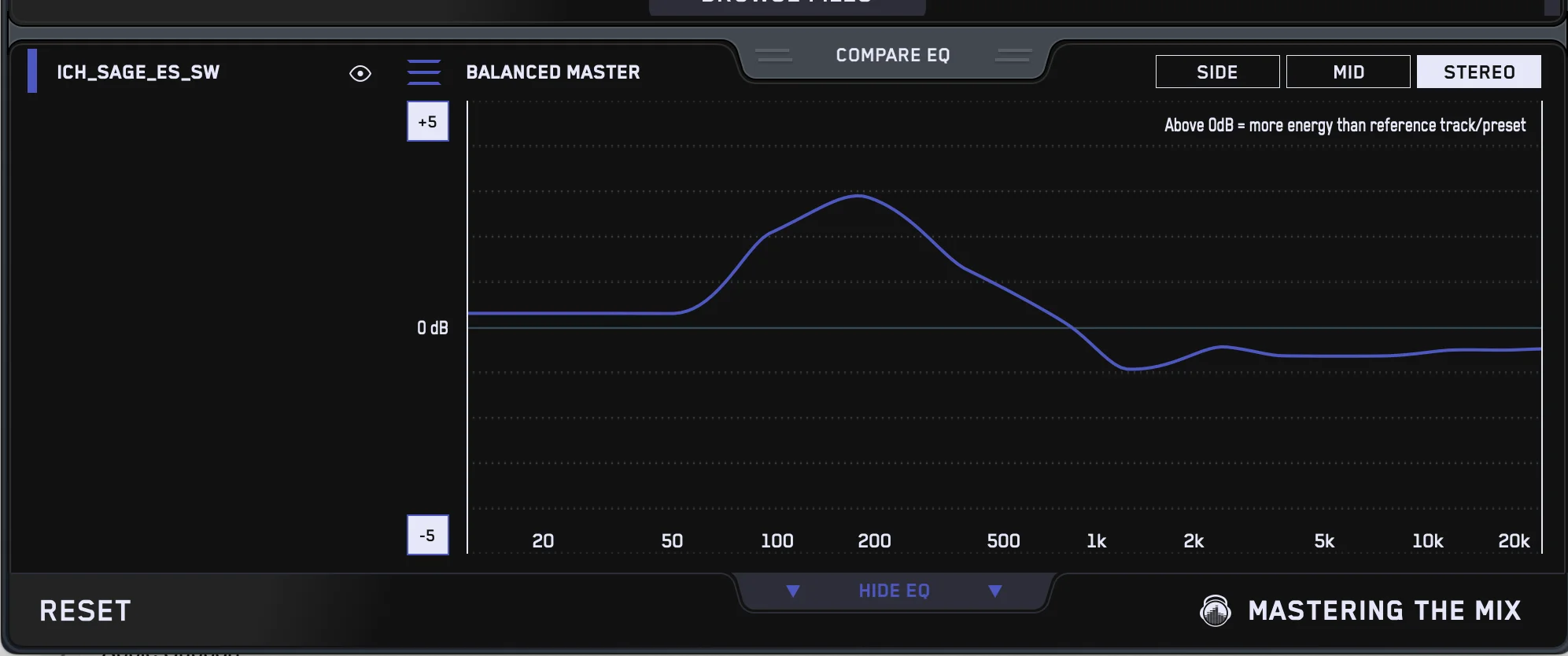

  • #151
Um den Bass auf Handy hörbar(er) zu machen?
Nein, Frequenzband füllen. Sehe gerade das ich in der 3dB Range bin.
Reaktionen: muffy
