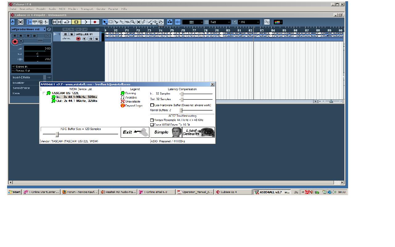

meinst du hier buffergrösse ändern?
  • #52
Yes.

aber egal was ich einstelle ein ganz bisschen knacken is immer da??????es wird weniger aber es is immer noch??
  • #54
ich glaub das hängt am lappi wenn ich noch etwas ausführe wirds mehr???
  • #55
selbst wenn ich das mausrad schnell drehe knackts
  • #56
Problem ist das dein Schlepptop viel arbeiten muss.
Du solltest Dinge deaktivieren welche deinem System viel abverlangen.
Hintergrunddienste etc. Virenprogramme und Konsorten, Desktopbildchen usw.
Zu diesem Thema gibt es hier einige interessante Thread. Stichwort MusikPC optimieren.
Danach sollte es gut klappen mit deinem Rechner.
Sieh mal hier durch.
Gruss Holgi
