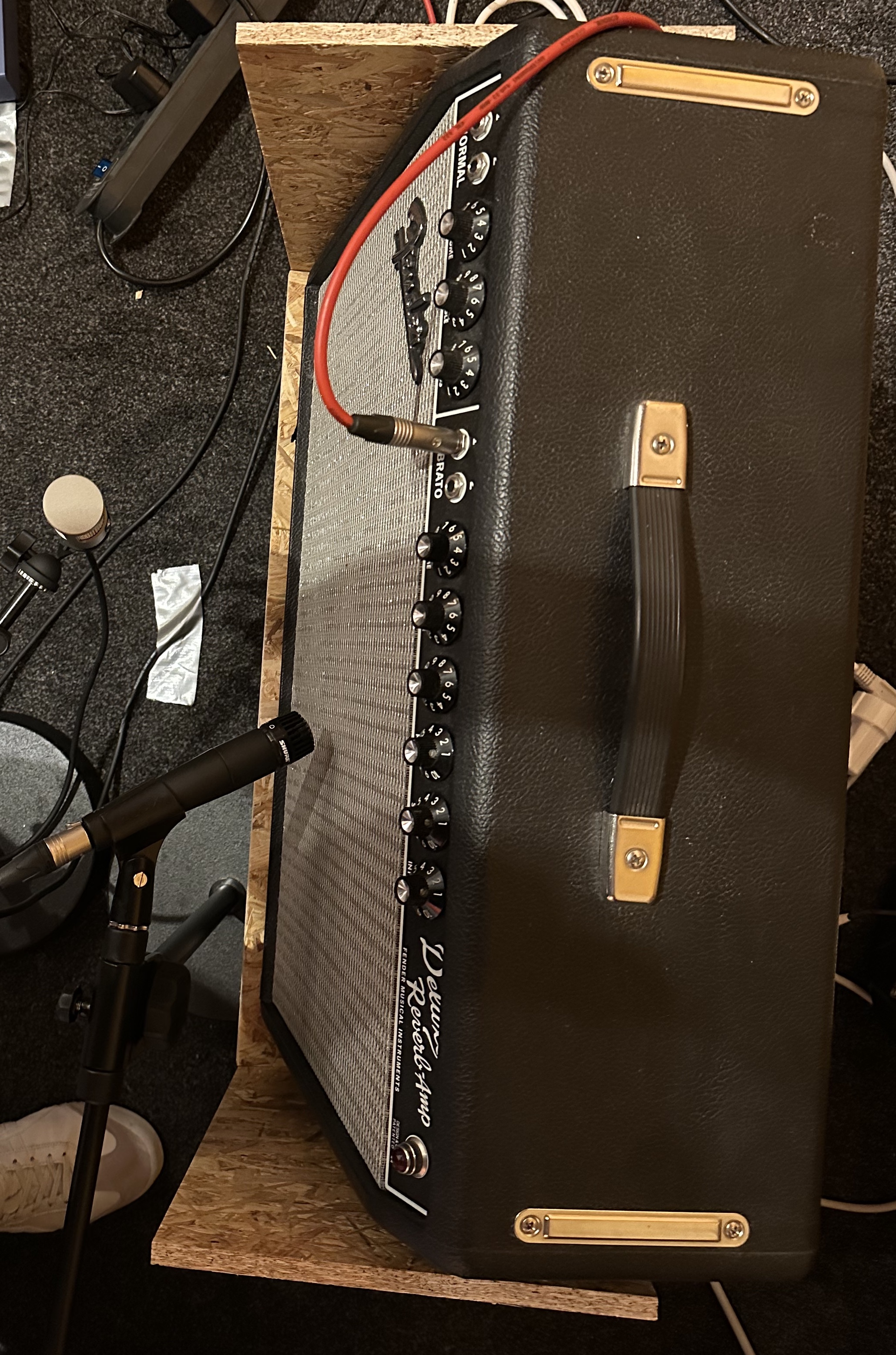

Hallo zusammen,
da ich demnächst wieder Gitarre aufnehmen möchte, habe ich mir ein neues Bändchen-Mikrofon zugelegt, ein Royer Labs R-10 (das R-121 war mir schlicht zu teuer). Nun möchte ich das Bändchen mit einem SM-57 kombinieren. Ich habe einen Fender Deluxe Reverb Amp (ein 12er Lautsprecher), mache was Richtung 60s Rock, ohne Anspruch auf Authentizität der Recording-Techniken.
Wie positioniere ich am besten die Mics in Kombination?

Ist das ein valides Setup? In den YouTube-Videos positionieren viele das Bändchen-Mic direkt vor den Amp.

Die Kapseln beider Mikros sollten nach Möglichkeit auf gleicher Höhe sein, sonst gibts Probleme mit der Phase.
Reaktionen: SlippyNo7
Richtig so. Bändchen direkt drauf auf die Kalotte, ggf. etwas zur Seite. 15-30 cm Abstand vom Lautsprecher. SM57 genau auf den Übergang Kalotte/Membran, so nah dran wie möglich. Beide Mikros im 90 Grad Winkel zum Lautsprecher, also direkt drauf, nicht abgewinkelt.
Phase korrigierst Du später in der DAW.
Wie fahre ich die Lautstärke am Bändchen hoch, wenn die Gefahr besteht, dass ich es überlaste?
Das Mikro hält 135 db aus. Drehst Du den Amp voll auf, oder wie?
So, wie die anderen hier das bereits gesagt haben.
Zusätzlich kannst Du auch mal versuchen das Mikro umzudrehen, also den Amp mit der Rückseite des Mikros aufzunehmen. Das gibt beim R-10 nochmal einen etwas dunkleren Sound.
Habe Lautstärke nie gemessen. Drehe den Amp meistens so auf 4-5.
Das Mikro kann 160dB (was nicht erreichbar ist) ab 1khz aufwärts, im Bassbereich 135 dB.
Man muss die Angaben interpretieren.
135 dB bei 1% thd, sprich kann such deutlich mehr, dann gibt es halt ggf. leichte Verzerrungen.
135dB vorm Amp sind eh nicht erreichbar, außer in einer geschlossenen Box, ist mir aber auch noch nicht gelungen.
Ansonsten bestätige ich die Mikrofonausrichtung von @Entone, genau so starten, je nach Geschmack etwas die Ausrichtung variieren.
Wichtig auch, die Mikros brauchen unterschiedliche Abstände zum Lautsprecher, damit jedes Mikro gut klingt.
Bändchen brauchen etwas Abstand, Tauchspulen wie das SM57 können direkt ran.
Phasenkorrektur mache ich im Nachhinein mit AutoAlign von Soundradix, geht aber auch manuell.
Reaktionen: SlippyNo7, Entone und Glutamatjunkie
Danke für die Beiträge hier. Der Sound direkt auf der Dust Cap war mir doch zu höhenlastig. Schlussendlich habe ich die Mikros doch etwas anders positioniert und bin eigentlich recht happy mit dem Sound. Einzig muss ich die Phasen nachher in der DAW verschieben, da das Bändchen deutlich weiter weg steht. Hatte aber selber noch nie so einen fetten Sound. Das Bändchen hat sich wirklich gelohnt.
