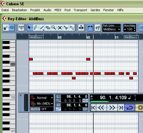

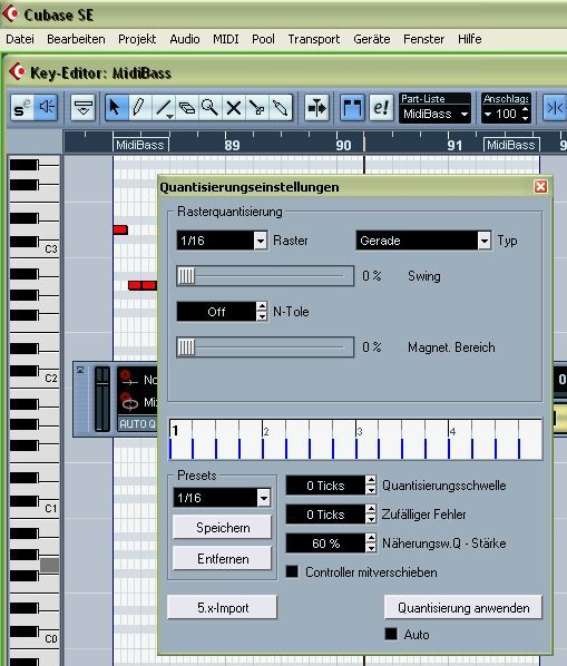

Hast du schon mit folgenden Einstellungen herumgespielt (Zufällige Fehler etc)?
