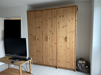

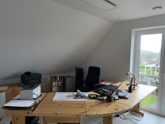

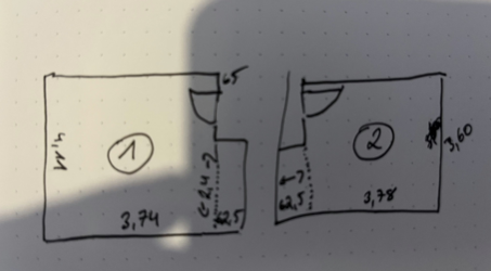

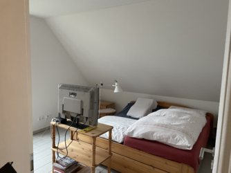

Wir ziehen bald in eine neue Bleibe und ich habe vor, einen Raum als Studio einzurichten (Mixing). Dafür stehen zwei Räume zur Auswahl; Raum 1 mit 16,88 m2 ; Raum 2 mit 15,16 m2.
Beide Räume sind so konzipiert, dass jeweils ein Kleiderschrank (240 x 62 cm, also 1,5 m2) in eine "Nische" eingebaut werden kann. Diese Nische möchte ich zur Bassabsorption nutzen. Damit ergibt sich für die Räume jeweils folgende, neue Maße:
Raum 1: 3,74 m * 4,11 m
Raum 2: 3,78 m * 3,61 m
Problem dabei: Beide Räume haben längsseitig eine Dachschräge. Um die Symmetrie zu wahren, müsste ich mich also mit Blickrichtung Dachschräge positionieren. Das hätte zur Folge, dass ich in
Raum 1 = an der langen Seite des Raumes sitze, aber mit mehr Gesamtfläche
Raum 2 = zur kurzen Seite des Raumes sitze, aber dafür mit weniger Gesamtfläche.
Vorteil von Raum 1 ist, dass ich neben der Tür etwa 65 cm Platz hätte, um weitere Bassabsorber in den Ecken zu positionieren.
Ein weitere Vorteil wäre, dass ich den Raum durch entsprechend dicke Absorption schmaler machen könnte ohne Platz zu verlieren (im Vergleich zu Raum 2).
Frage:
Für welchen Raum hättet ihr euch entschieden; anhand der Maße, Gegebenheiten und Bilder?
Messungen konnte ich natürlich noch nicht vornehmen.

Zeichne bitte mal in deine Skizzen Fenster und Türen ein und wo sich die Dachschrägen dann befinden.
Symmetrie ist nicht weniger wichtig als Größe.

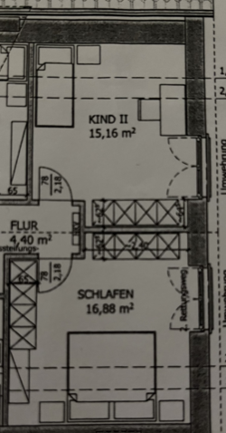

Danke für dein schnelles Feedback :) Habe gerade den Grundriss gefunden; der ist evtl. etwas aussagekräftiger. Fenster bodenhoch; also quasi Terrassentüren.
"Kind 2" ist Raum 2, "Schlafen" = Raum 1.
... Die gestrichelte Linie ist die Dachschräge (erste Linie = 1,50 Deckenhöhe, zweite Linie: 2,00 m Deckenhöhe).
In deinem ersten Post hast du eine Skizze mit den 2 Räumen bemaßt.
Ist die Gesamtlänge von Raum 1
3,74 + 62,5 oder sind die 62,5 in den 3,74 schon enthalten?
Gleiche Frage gilt für Raum 2.
Reaktionen: BrayZ
Stimmt, die Zeichnung kommt etwas unklar daher. In beiden Fällen zuzüglich 62,5 cm, (also 3,74 + 62,5 sowie 3,78 + 62,5)
Du wirst in beiden Räumen vor der Schräge sitzen. Aus Symmetrie Gründen links rechts vorne.
Bei welchem Raum ist die Wandfläche bis zur Balkontür (Beginn Fensterelement) auf der Seite länger?

Nein. Du sitzt mit Blick zur Schräge im Schlafzimmer.
Links neben dir ist dann eine volle Wandfäche die irgendwann beim Fenster aufhört. Das Maß von linker vorderer Ecke mit Blick Richtung Schräge im Schlafzimmer bis Beginn Fenster.
Und dann schauen wie das gegenüber ist.
Je länger diese Wandfläche bis Fenster desto mehr Symmetrie, weil ab Fenster ja keine Symmetrie mehr da ist.

Kind 2 wäre besser von Länge und Breite her.
Du hast in 2 Raumlänge (also jetzt einfach bis in die Dachschräge rein gemessen) von 440 und Breite 360.
Zudem bis über die Hälfte des Raumes dann Symmetrie links und rechts an den Wänden.
Schlafzimmer wäre dann Länge 436 und Breite 411.
Das ist halt fast ein Quadrat.
Symmetrie links und rechts wäre aber im Grunde genausogut. Die 20 cm hier weniger an den Seiten fallen nicht ins Gewicht.

Spannend! Ich hätte gedacht, dass die Größe eine entscheidende Rolle spielt. Auch hätte ich gedacht, dass "Schlafen" geeigneter wäre, mehr raumakustische Behandlung reinzubekommen - z. B. an der rechten Wand bis hinter die Tür (was in Kind 2 nicht möglich wäre)
wie hoch sind denn die Räume
Die Decke ist nach der Schräge 2,49 m hoch. Beginnen tut sie auf 80 cm Höhe (Kniestockhöhe).
Hältst Du es denn für sinnvoll, die Nische (240 x 62,5) mit Sonorock zu füllen und anschließend zu verbrettern (ohne vorher Messungen gemacht zu haben)?
