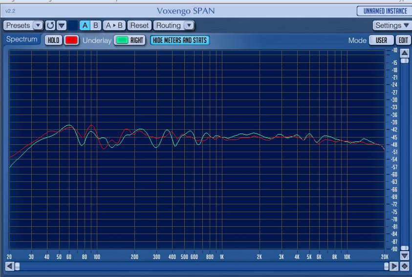

  • #199
5dB+- welligkeit... not bad!
  • #200
yeah ;-)
fast alles innerhalb von +/-3db von 30Hz bis 20kHz (die horizontalen linien sind 3 dB schritte) - ganz oben habe ich bewusst etwas zurückgenommen
ein teil der welligkeit dürfte bei mir von links/rechts kommen (vorne/hinten ist bei mir besser & auf einer seite ist ein verschlossenes schaufenster, dass ich noch etwas besser bedämpfen könnte, daher dürfte die welligkeit auf einer seite auch grösser sein als auf der anderen), ich habe nun noch ein rudel monsterbasstraps von GIK bestellt - mal schauen, was es bringt.
ansich bin ich aber auch so schon sehr zufrieden.
