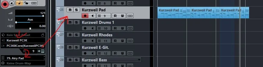

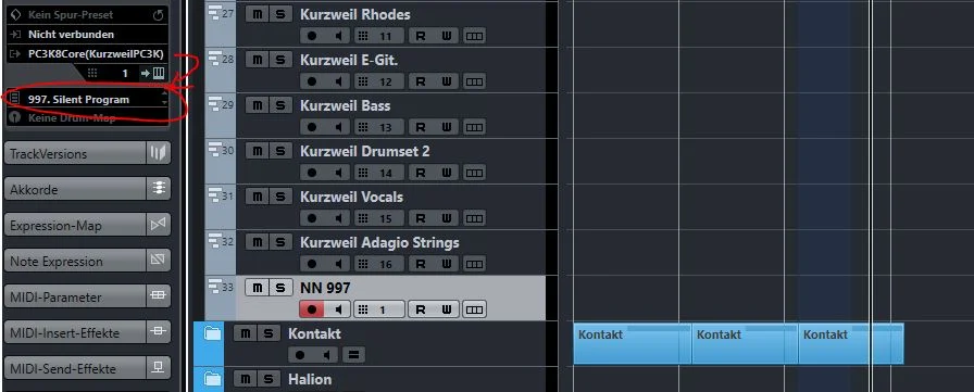

Leider finde ich partout keine eigene Lösung - vielleicht hat hier auch jemand das Problem und konnte es bereits lösen:
An Cubase (aktuelle Version) sind zwei externe Synths angeschlossen und entsprechend eingebunden, so dass ich alles komfortabel über Cubase steuern kann.
Ich habe mir ein Preset angelegt, in dem für beide Geräte alle 16 Kanäle vorbelegt sind, um schnell arbeiten zu können.
Ein Kanal beim Kurzweil PC3K8 ist fest auf den Sound 997 "Silent Program" eingestellt, so dass ich über diesen Kanal keinen internen Sound spiele, sondern den jeweils in Cubase per Rec-Button ausgewählten.
Jetzt gibt es aber leider das Problem, dass genau dieser Kanal oft das Programm wechseln.
Beispiel:
Ich spiele über das Kurzweil-Keyboard mit dem Programm 997 "Silent Program" einen Sound in Halion. Nun wechsel ich den Klang in Halion - und das Kurzweil-Keyboard wechselt auch seinen Sound (was es ja nicht tun soll). Ich stelle das Kurzweil dann wieder händisch auf 997 (habe im Kurzweil eingesellt, dass keine Program-Change-Befehle gesendet (!) werden sollen). Wenn ich nun wieder einen Sound in Halion wechsel passiert das oben genannte Verhalten nicht zwangsläufig wieder.

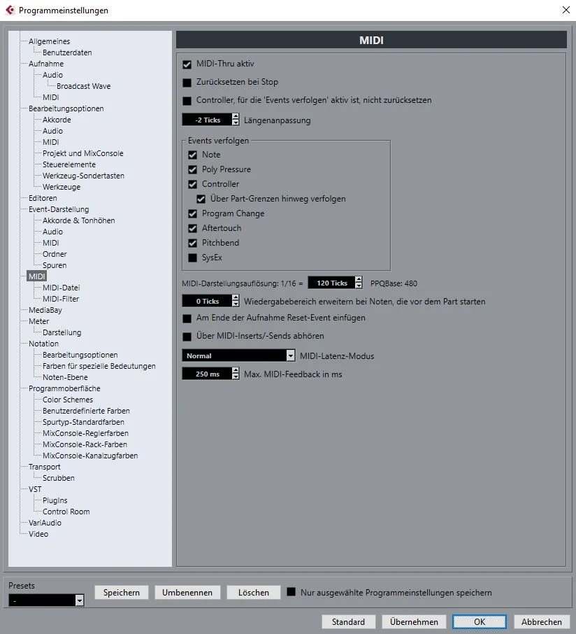

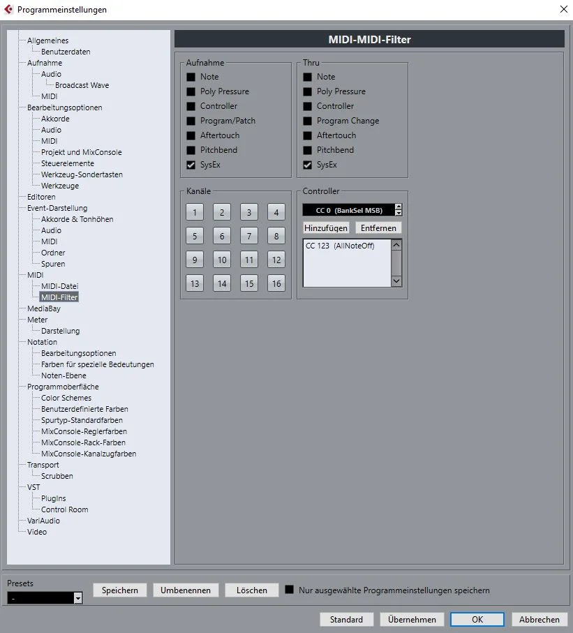

In Bild Nr. 03 sehe ich, dass kein Gerät am MIDI-Eingang anliegt wobei in Bild Nr. 04 das Kurzweil am MIDI-Eingang anliegt. Kann es sein, dass das Kurzweil einen Programm-Change sendet, welcher über Cubase wieder zurückgeleitet wird?
Falls ja, dann dieses Verhalten im Kurzweil versuchen abzustellen.
Eine 2. Möglichkeit ist, dass da irgendetwas mit dem "Bank-Select" schief läuft. MIDI kann ja grundsätzlich nur 128 Programme adressieren.
Und Dein "Silent Sound" liegt auf Platz 997, benötigt für die korrekte Addressierung also zusätzlich drn "Bank-Select"-Befehl über MIDI.

Zu Bild 3:
Dort liegt keines an, weil es sonst eine Schleife geben würde.
Das ist der Kanal, der mit dem "Silent Program" belegt ist.

Aber im Inspector sollte oben (also MIDI-Eingang) das Kurzweil stehen (was es in Bild 4 auch tut) und in der Zeile darunter der Halion - und nicht wie bei Dir auch das Kurzweil.
