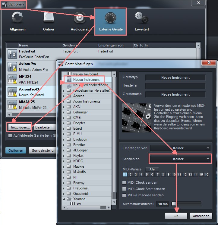

ich habe leider folgendes Problem und komme einfach nicht mehr weiter.
Zuerst einmal mein Equipment.
Als externe geräte habe ich ein Yamaha SY99,Roland D550 und ein Waldorf Rocket
Das Problem ist,dass ich zwar in einer Midi-Spur als Eingang den Yamaha anwählen kann aber im Ausgang erscheint nur als Auswahl entweder der Rocket oder keiner.
Was muss ich machen,damit ich im Ausgang auch den Roland und den Yamaha drin habe?
Ich bedanke mich schon mal und bitte um nachsicht,da ich da noch nicht so konfirm bin ;-)
nicht erschrecken lassen vom Bild, aber vielleicht hilft dir der Screenshot-Weg ja. :)
Ansonsten stehts auch im Handbuch im Kapitel: 4.4.2 Einrichten externer Hardware-Instrumente
Tausend Dank.Das war es.Mein Gott.Jedesmal ist die Lösung so simple,grrrrrr
