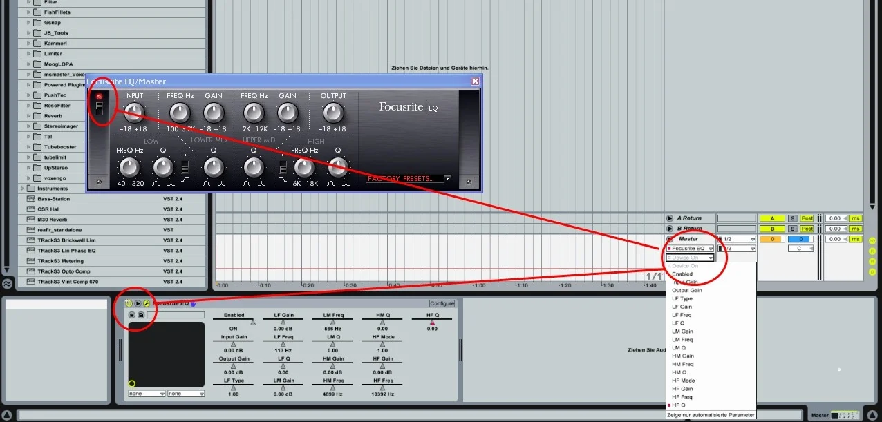

Da Hilft nur eines - Prüfen & üben damit du den Fehler nicht wieder einarbeitest. Lass dir mal ALLE Automationsspuren anzeigen - AUCH die für den Bypass. Ist diese nicht da automatisiere das ganze mal von hand - & sorge dafür das der Bypass korrekt eingestellt ist!
Hab mal nen EQ gewählt der dem enspricht was ich meine prüfe das mal korrekt nach. Und schalte die jeweilige Spur AN. Und Prüfe Doppelt & dreifach!
Hier ist die Automation auf OFF - der EQ selbst aber ist ON

Naja.. es ist kein Hexenwerk. Sowas Passiert wie folgt:
Man drückt auf Record & danach schaltet man das Device an (oder glaubt dies zumindest). Dadurch wird AN zu AUS & AUS zu AN wenn der Status zuvor AUS war.
Wenn das Plugin aber AN geladen wird - ist an gleich an. Weil Ableton* sich den ersten Zustand für die GESAMMTE Spur zieht. Umgekehrt wird da dann n Verwirrspiel daraus.
Wird das Plugin OFF geladen ist der Zustand der Spur OFF. Das kann auch passieren wenn man zum Schluss noch mal gegen hört & nachbessert - einen A/B Vergleich macht. Und Dummer weise exakt da dann aus Eile auf Record drückt wenn der EQ = OFF is.
Das ist ein LOGIK & BEDIENUNGSFEHLER. Nothing else.
