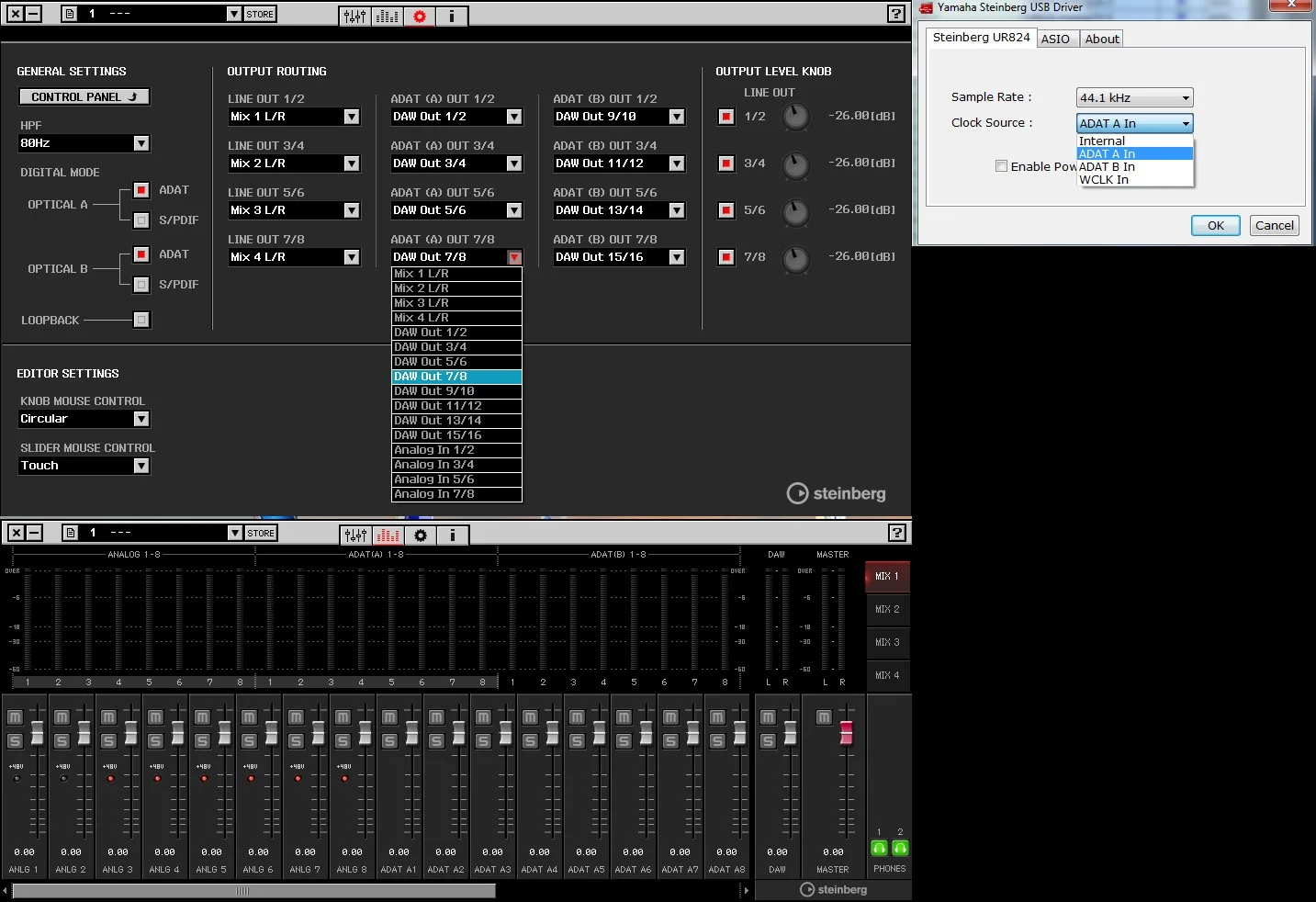

Finde leider keine Möglichkeit das umzustellen.
Der DSP Mix Treiber deaktivert sich ja wenn man Cubase benutzt. Habe wie auf dem Bild oben links zu sehen die Outputs auf Analog in 1/2...7/8 umgestellt. -> kein Erfolg.
In Cubase selber habe ich auch mit Google + YouTube keine Möglichkeit gefunden Master und Slave umzuschalten :/
Ohne Cubase kommt in dem DSP Mixer bei ADAT übrigens auch kein Input an der Meterbridge an.

Auf der Handbuchseite war ich auch schon, da steht trotzdem nicht wo man Master und Slave einstellt ;)
Nein, das nicht, aber du mußt es so konfigurieren! Dann ist automatisch Gerät 1(das am Rechner hängt) MASTER, und Gerät 2(das über ADAT am Gerät 1 hängt), SLAVE.

Ich versuchs nochmal Schritt für Schritt:
1. Zunächst nur ein Interface (das Haupinterface) über USB dranhängen, dieses sollte auf "Clock Source" : Internal" stehen, also der Master sein. Digital Mode Optical A muss auf ADAT stehen.
Die Outputroutings sind al gusto. Ich stell es immer so ein, dass ich bei den Line Outs als Quellen die DAW Outs 1-8 anwähle, und bei den ADAT Outs die DAW OUTS 9-16. So kann ich halt 16 Signale aus dem Rechner rausschicken. Die internen Mixe nutze ich nicht. Es kommt aber auf dein Setup an, was du da einstellst, oder was Sinn macht. Das kann auch eh alles später noch im Cubase verstellt werden.
Damit wäre das 1. interface bereits konfiguriert.
Am besten das Setting als "MASTER" speichern.
2. Das 1. Interface vom USB abmachen, und das 2. dranhängen.
Hier "Clock Source: ADAT A" einstellen.
Die Routings wie folgt:
Bei den Line Outs als Quellen ADAT A 1-8 anwählen.
Bei den ADAT OUTS A als Quellen ANALOG IN 1-8 anwählen.
Settings auch hier am besten abspeichern als "SLAVE". Damit ist Interface 2 als ADDA Wandler konfiguriert.
3: Das 2. Interface vom USB abmachen und das 1. wieder dranmachen. Das 2. Interface mit 2 ADAT Kabeln mit dem 1. verbinden (jeweils ADAT Port A).
Sichergehen, dass das 1. Interface auf jeden Fall genauso eingestellt ist wie in Schritt 1.
Evtl. einfach nochmal das "MASTER" Preset laden.
4. Cubase starten. Hier kannst du nun unter "F4" alle Eingänge konfigurieren, die analogen vom Interface 1 und die ADAT Inputs A, welche vom 2. Interface kommen.
Das wars im Prinzip.
