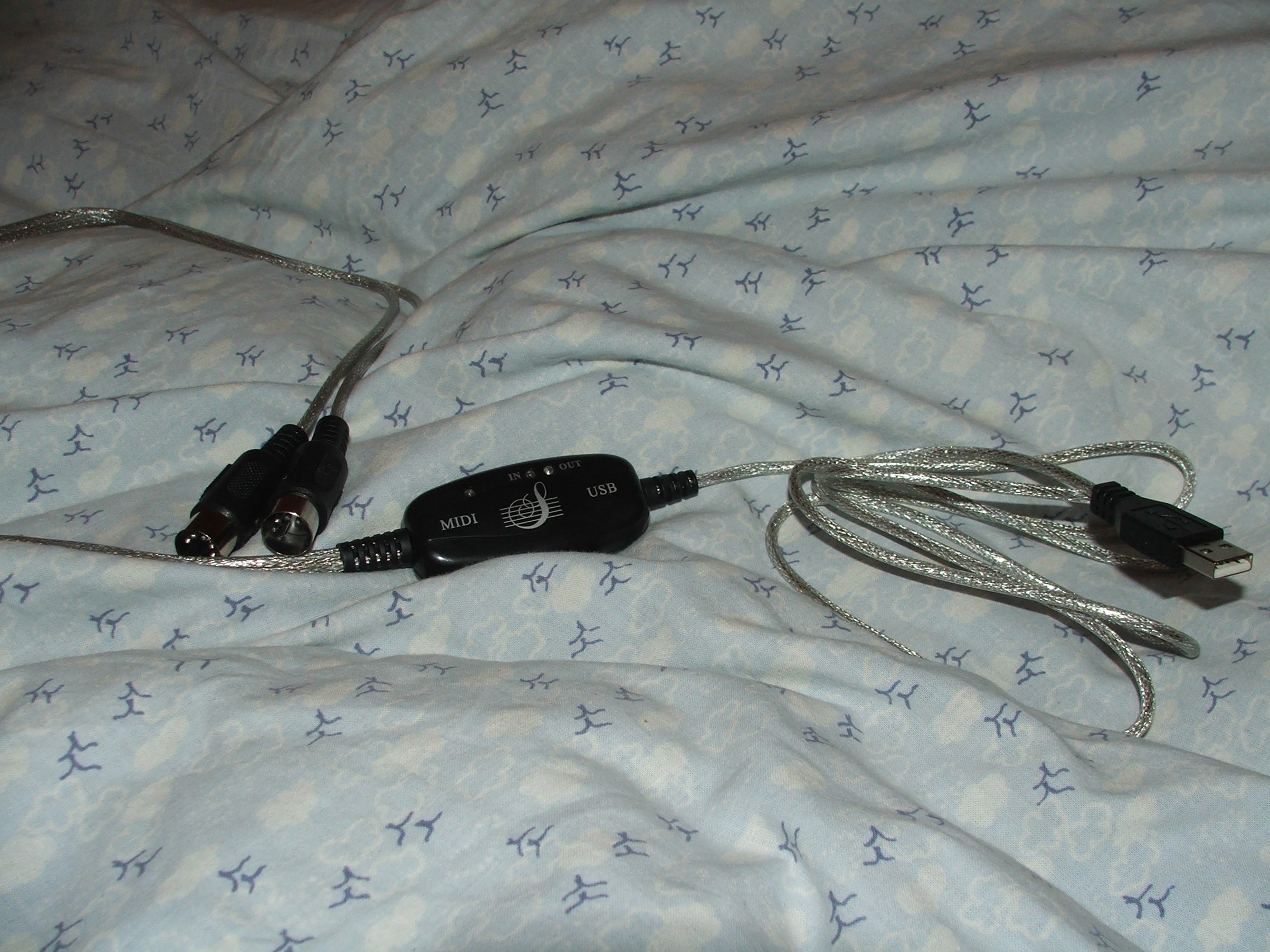

hier habe mal ein Foto von dem Kabel gemacht
aba ob das viel hilft weiss ich nicht
Taucht das Ding im Geräte Manager auf und wenn ja als was?
Hast Du die OEM Version von [g=539]Cubase[/g] ohne [g=398]Dongle[/g] oder die andere?
Habe ich vorhin tatsächlich USB-Schnittstelle geschrieben?Meinte natürlich USB-Midiinterface.Sorry für den Wirrwarr.
ja im Gerätemanager heisst das "USB-Verbundgerät"
und ich benutzte [g=539]Cubase[/g] SX3 mit [g=398]Dongle[/g]
