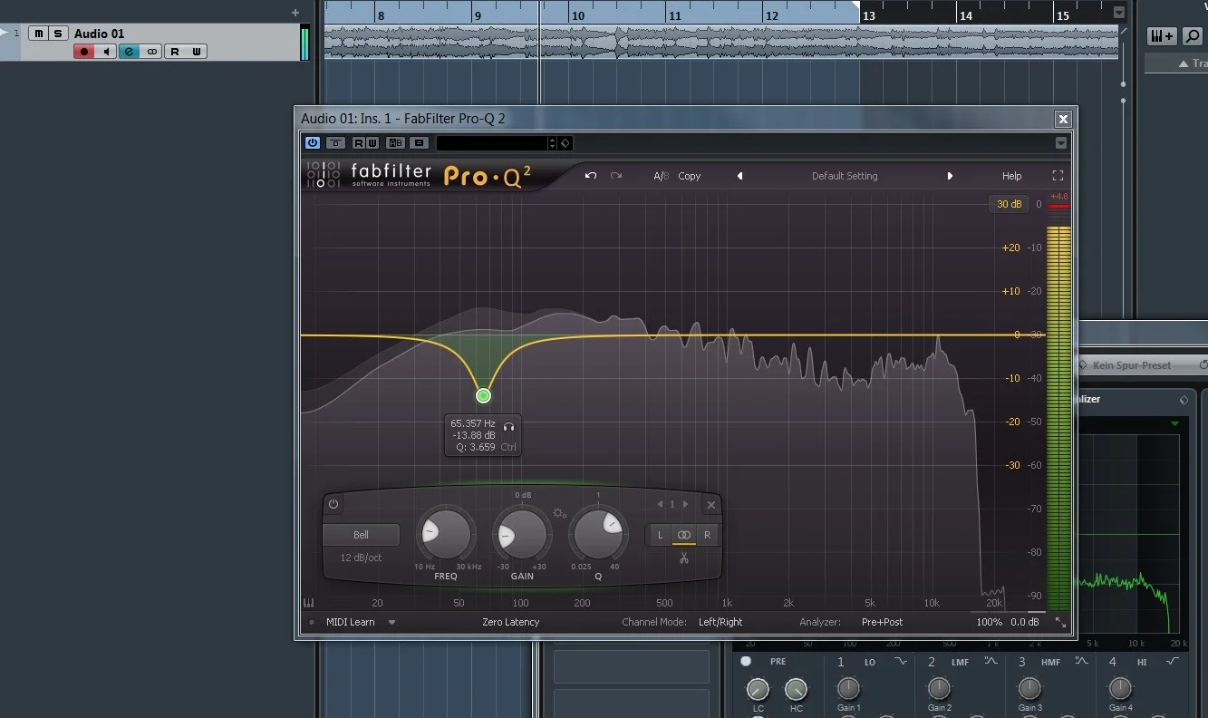

Nebenbei: Ist dir der Bass zu laut? ;D
Ich habe die "Dröhn Frequenz" bei +- 65 Hz lokalisiert und abgesenkt.
Hört sich bei mir (AKG 702) entspannter an.
Am besten wäre es wohl, einen dynamischen EQ auf die Bassspur zu packen.
Reaktionen: TomMorelloTheThird
