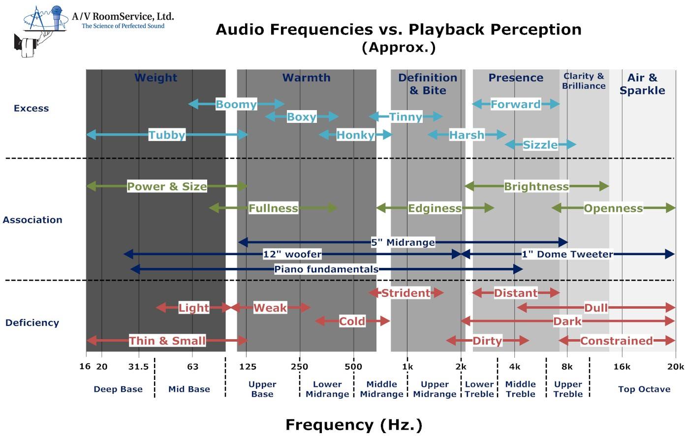

Hier, damit wir alle vernünftig miteinander über dasselbe reden können ^^
Reaktionen: Gast92251, ModulationMatrix, Signalschwarz und 2 andere
@synthpark: Das ist so nicht ganz richtig: Einen nasalen (manchmal auch "trötenden" oder "telefonmäßigen") kann man im Bereich von 630Hz bis tatsächlich 1,4 kHZ finden (ist in dem Videobeispiel doch auch gut zu hören, finde ich), das kommt auf die Instrumentierung an. Aber auch das ist eine Thema über das man sich sicherlich stundenlang streiten kann. Es ist ja auch immer ein subjektives Empfinden dabei, wie man einen bestimmten Sound charakterisiert.

@Manloco: Super, Danke, da haben wir`s doch schon: "Tinny" bzw "honky" sind in ungefähr das englische Synonym für unseren nasalen Sound. Dann passt doch alles....
naja, aber eben nicht bei 1-4 kHz, wo du die Hochmitten so überschlagsweise als "nasal" bezeichnest. Hab mir das Video doch grad angeschaut. 3 kHz ist in your face.
