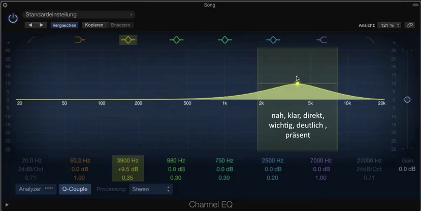

@synthpark: Aber genau so definiere ich doch diesen Bereich in dem Video:
Es ist natürlich auch so, dass sich die Frequenzbereiche und deren subjektive Wahrnehmung überschneiden, insofern kann man nicht einfach sagen der und der Frequenzbereich geht von 100Hz bis 654Hz.

Nee, sorry ...
Dein Energiemaximum liegt hier komplett im Präsenzbereich von Vocals, welcher in erster Linie Klarheit und Direktheit verschafft, also 4 kHz. Das ist meine Hörerfahrung, da bin ich aber nicht der einzige. Daß da jetzt noch 1 kHz ein wenig mit angehoben wird, tut dabei wenig zur Sache.

@synthpark: Okay, du und auch andere hier sagen "meine Hörerfahrung", das zeigt ja dass die Warnung der Frequenzen zumindest zum Teil, doch sehr subjektiv ist. Vielleicht könnten wir wenigstens diese Aussage mal so einlochen, ansonsten verheddern wir uns jetzt glaube ich immer weiter...
Tiefmitten bis 2000 Hz. Alles klar.
