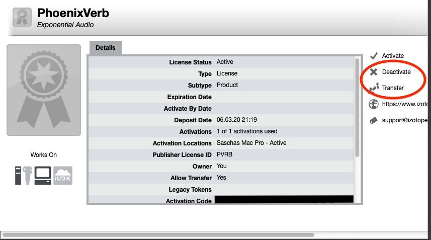

Du kannst die alte Lizenz doch deaktivieren oder transferieren, wenn mich nicht alles täuscht (also auch von nicht verbundenen Rechnern). Bei mir sieht das bspw. so aus (Saschas Mac Pro ist mein alter Rechner).
Das müsste ich in der ilok-App auf dem nicht mehr gültigen Computer ID erledigen, an die ich ja nicht mehr herankomme.
Also bei mir tauchen die Registrierungen des alten Rechners auch auf dem neuen auf. Das ist doch auch extra so angelegt.

Das geht eben nicht, siehe die Fehlermeldung des Screenshots (untere Hälfte).
Am "alten" Rechner kann ich den iLok-Manager ja nicht mehr aufrufen. ilok hat aber sämtliche betroffene Plugin-Hersteller kontaktiert, die haben bis auf Relab auch alle schon resettet.

Ok. An sich aber seltsam - denn wieso kann ich das so machen?
Ist der Screenshot auf deinem Mac Pro erstellt?
Eine solche Anzeige für die aktivierten Lizenzen auf dem "alten" Rechner bekomme ich auf meinem aktuellen Rechner auch. Wenn ich allerdings auf "Deactivate" anklicke, erscheint die o. g. Fehlermeldung.
Bei meinem iLok-Manager kann ich nur Lizenzen, die auf dem betreffenden Rechner aktiv sind, deaktivieren.
Bei Toontrack* hingegen kann ich auch Aktivierungen nicht mehr vorhandener Rechner vom aktuellen Rechner aus deaktivieren.
Ich kann auch von jedem meiner Macs die plugins vom iLok verwalten.
Bei Toontrack hingegen kann ich auch Aktivierungen nicht mehr vorhandener Rechner vom aktuellen Rechner aus deaktivieren.
Du hast absolut recht. Was mich jetzt gerade wirklich verwundert, da ich ziemlich sicher bin, das mal genau so gemacht zu haben. Dass es jetzt doch nicht geht ist mir nicht aufgefallen, weil ich nur einmal 1-2 Sachen beim alten Rechner deaktiviert habe. Ich meine zwar, das auf dem neuen Rechner gemacht zu haben, aber anscheinend war es doch anders.
