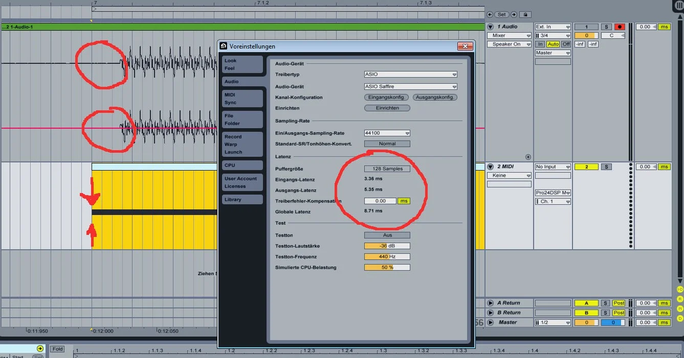

leider habe auch ich mit meinem neuen Saffire 24 Pro DSP-Interface ein Latenzproblem (Zeitversatz) bei der Aufnahme in Ableton Live 8 (8.2.1) unter Win7 64.
Ich gehe dazu wie folgt vor: Eine Midi-Spur sendet über das Pro24 DSP Midi-Interface Midi-Daten (Noten) an meinen Hardware Synth. Das Audiosignal vom Synth wird über die Inputs 3/4 in einem neuen Audiotrack aufgenommen. Die Aufnahme klappt auch, nur leider gibt es immer einen Versatz von etwa 2 1/2 Steps (bei der 16tel Auflösung) zw. den Midi-Noten und der aufgenommenen Audiospur. Das sind wohl um die 6ms. Man kann das ja ganz gut sehen, wenn die Midispur und die aufgezeichnete Audiospur untereinander in der Arrangement View liegen (siehe Screenshot).
Ich betreibe das Saffire mit der aktuellen 2.2 MixControl Version (firmware update erfolgreich) mit 44,1 kHz sampe rate, der Einstellung „short Latency“ bei Firewire-Einstellungen, ASIO Buffer size ist 128 und das Routing „Zero Latency tracking“ habe ich ausgewählt. Ich glaube ich habe jede mögliche Kombination an diesen Einstellungen bereits durchprobiert...der Zeitversatz bleibt immer da. In Live selbst habe ich auch alle möglichen Spur- und Treiberfehler Kompensationseinstellungen durch. Das bringt aber nichts bzw. löst es das Problem nicht. Ich habe jetzt das halbe Wochenende versucht, dass Latenz-Problem zu lösen und dabei sämtl. Hinweise der Answerbase von Focusrite* durchgearbeitet und zahlreiche Foren gesichtet...hat bisher alles nichts gebracht. Dabei wollte ich doch Mucke machen und nicht hier rumfrickeln (der geneigter bermerkt an dieser Stelle den Unmut des Verfassers).
Bisher habe ich schon folgendes durchprobiert:
-Wechsel von der FireWire-Schnittstelle des Mainboards hin zu einer separaten LaCie Firewire 400-PCI Karte (wird auch von Focusrite* empfohlen)
-Win7 Optimierungen durchgeführt (Optimierung für Hintergrunddienste/Programme, Win7 Oberfläche deaktiviert, etc.)
-Test mit Legacy FireWire Treibern (wie von Focusrite* beschrieben)
-Deaktivierung der Onboard-Soundkarte, Netzwerkkarte, Virenscanner
-Entfernung sämtlicher USB-Controller
-Test mit ASIO4All-Treibern
-Tausch der Midi- und auch Audiokabel
-Test mit M-Audio Midisport2x2 anstatt des internen des Saffire 24 Pro DSP (Zeitversatz bleibt, daher wohl rein Audio-/Treiberproblem
-älteren Treiber und BETA 2.31b Treiber installiert
-Betrieb ohne zusätzl. Netzteil (also Stromversorgung nur per Firewire)
-Test mit dem Tool DPC latency – alles im grün(sten) Bereich
-Update der Grafikkartentreiber (NVIDIA)
-ausprobieren div. Treiberfehler- und Spurverzögerungseinstellungen
-Löschen der Datei Preferences.cfg von Ableton Live
Mein System besteht aus Intel Core 2 mit 2.4, 6 GB RAM mit Asus P5B deluxe Mainboard (aktuellstes BIOS) und Win7 64bit. Live ist natürlich auch die aktuellste Version drauf.
Ich hatte zuvor die M-Audio Delta Audiophile 2496 als PCI-Karte (zwar nichts besonderes, war aber grundsolide) im Einsatz und NIE derartige Probleme. Langsam bin ich auch echt mit der Geduld am Ende... es bleiben mir noch ca. 1 ½ Wochen, dann schicke ich das Ding innerhalb der 30 Tagesfrist wieder an den Händler zurück.
Vielleicht hat einer von euch ja noch eine gute Idee?
Schon mal vielen Dank im Voraus...

Moin!
Ein geringer Versatz ist normal, wenn du externe Geräte einbindest. Dann kommt noch der Firewirebus im Gegensatz zum vorigen, schnelleren PCI-Bus der M-Audio-Karte dazu. Wobei ich nicht sicher bin, ob das bei einer einzigen Spur schon so ins Gewicht fällt. Der MIDI-Befehl muss aus dem Rechner, durch das Interface, durch dein externes Gerät, zurück ins Interface, zurück in den Rechner. Das kostet alles ein paar Millisekunden. Ich kenne Live nicht, vielleicht meldet sich noch jemand, der eine Lösung hat. Kannst Du die Buffersize noch weiter runterschrauben? Das würde den Versatz allerdings höchstens verringern, nicht beseitigen. Gibt es in Live soetwas wie "Aufnahmelatenz berücksichtigen" oder "Latenzkompensation"?
Gruß, TheRemix
Hast Du den integrierten Live-Kurs mal durchgespielt?
Hilfeansicht unter "Alle integrierten Kurse anzeigen" einen Kurs "Kompensation des Treiberfehlers" mit zugehörigem Live Set, bei dem Du ein Line Out Deiner Hardware mit einem Line In verbinden musst, dann wird ein Sample abgespielt und in eine andere Arrangementspur aufgenommen. Der Versatz, der dabei entsteht ist der Treiberfehler.
[aus einem anderen Thread]
Außerdem: Versuch mal den Externen Synth mit dem "External Instrument" einzubinden. Das bietet auch noch ein paar Optionen zur Kompensation, schau mal im Handbuch danach.
Reaktionen: ND133
Hi Synthrock,
ganz ohne Verzögerung kann es nicht gehen - bei keinem Interface. Was Du gemacht hast, ist eine Methode, um Latenz zu messen - das ist Dir ja sehr gut gelungen.
Es könnte sein, dass der Wert sich verbessern liesse, wenn Du das Midi von der M-Audio-Karte verwendest - eventuell sind auch Programm-Einstellungen im Midibereich möglich. Ich erinnere mich an das Cubase-Problem mit "Systemzeit verwenden" - gibt es sowas in Ableton?
Trotzdem wäre es viel besser, mit den von chrk vorgeschlagenen Methoden das "System einzurichten" - denn egal ob hörbar oder unhörbar - Latenz sollte erfasst und ausgeglichen werden.

Hallo Leute,
vielen Dank für eure Anregungen. Ich habe gestern intensiv den LIVE Kurs zum Thema Latenzkompensation durchgearbeitet und habe dabei festgestellt, dass mein Problem aus
a) einer nicht berücksichtigten Treiberfehler-Kompensationseinstellung und
b) dem unter meinem System sehr langsamen Midi-Interface des Saffire Pro 24 DSP
besteht. Ich habe verschiedenste Einstellungen durchprobiert und komme im besten Fall zu 1,5 ms Latenz bei der Audio Aufnahme des Saffire komme. Ich denke der Wert ist ganz in Ordnung...
Wenn ich als ASIO Buffer size den Wert 96 einstelle, bekomme ich von LIVE bei den verschiedenen Sampling Raten folgende Werte angezeigt:
44,1 kHz: 2,63 Eingangslatenz + 4,63 Ausgangslatenz + 1,5 Treiberfehlerkompensation = 8,76ms
44,8 kHz: 2,42 Eingangslatenz + 4,42 Ausgangslatenz + 1,5 Treiberfehlerkompensation = 8,33ms
96,0 kHz: 1,70 Eingangslatenz + 3,70 Ausgangslatenz + 1,5 Treiberfehlerkompensation = 6,90ms
Ganz anders sieht es dabei leider bei den MIDI-Latenzen des Saffire aus. Diese bewegen sich im Bereich von 38ms (!). Wahrscheinlich sind meinem Synth (microKORG) auch noch ein paar ms davon anzurechnen. Jedenfalls hatte ich vermutet, dass diese festgestellet (Midi-)Latenz insgesamt meine (Audio-) Latenz des neuen Saffire-Interfaces sei...
Dass dies aber nicht so sein kann, habe ich durch den Einbau meines alten PCI Audiointerfaces, der M-Audio Delta Audiophile 2496, gemerkt. Eine Treiberfehlerkompensation ist bei der Karte nach ausgiebigen Test nicht erforderlich; ich konnte bei realistischen Einstellungen mit 128 ASIO buffer size sowie div. sampling raten keinerlei Latenz für Audio feststellen:
44,1 kHz: 3,88 Eingangslatenz + 3,54 Ausgangslatenz = 7,41ms
44,8 kHz: 3,56 Eingangslatenz + 3,25 Ausgangslatenz = 6,31ms
96,0 kHz: 1,78 Eingangslatenz + 1,63 Ausgangslatenz = 3,41ms
Bei der Midi-Latenz der Audiophile komme ich auf Werte zw. 16 bis 21ms. Auch mein drittes (Ersatz-)Midiinterface, das M-Audio Midisport ist mit Werten zw. 20-28ms nicht besonders schnell, aber immernoch besser als die Saffire Midischleuse.
Ich benutze jetzt erstmal das Saffire als Audio- und die Delta Audiophile weiterhin als Midiinterface. Ich hoffe, das hier und dort noch was am System optimiert werden kann. Möglicherweise habe ich auch irgendeine fiese Midi-Bremse im System. Vielleicht werden die Focusrite Treiber im Hinblick auf das Midi-Interface ja auch noch besser. Ich werde auch mal ein anderes Midi-Gerät dran hängen, vielleicht spricht der microKORG -aus welchen Gründen auch immer- nicht mehr schnell genug an. Insgesamt wäre es auch interessant zu sehen, welche Werte mit einem echten 64bit Ableton möglich wären...
Anmerkungen anyone?

c) dem durchprobieren von Legacy und "normalen" Firewire Treibern unter Win7
bin ich jetzt bei 17ms Latenz zw. dem Senden einer Midi-Note in LIVE an das Saffire Midi-Interface an einen angeschlossen Sampler und der Aufnahme einer getriggerten Kickdrum. Besonders schnell scheint mir das aber immer noch nicht zu sein.
Was habt ihr denn in so einem Fall für Werte?
Gesamtumlaufzeit durch Cubase bei mir: 8ms mit einer Focusrite Pro24DSP mit Buffer-Size 96 und FW auf Short.
FW-Karte ist bei mir auch eine Lacie. Firewire-Treiber ist der normale, MixControl ist die neueste Beta (und nie Probleme gehabt). OS ist W7 64bit mit allen üblichen Optimierungen wie abgeschaltetem Pagefile, unnötige dienste ausgeschaltet, unnötige Hardware deaktiviert.
Rechner ist ein i7 930 mit 12GB.
