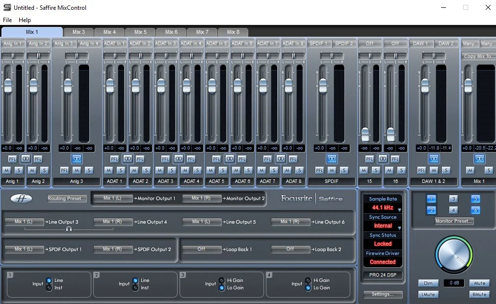

Es gibt eine Schaltfläche ganz links, die wahlweise "Input FX" oder "Router" heißt. Durch Klick auf die Fläche kannst du umschalten. Schau mal im Router wie das Routing zum Kopfhörerausgang aussieht. ;)
Reaktionen: midijan
Also bei mir schaut das so aus:
Ach so. Dann hast du nicht die DSP, sondern die normale Version. Ich hatte mal die DSP Version ...
Klick mal rechts die Schaltflächen 3 und 4 an, sodass sie so blau leuchten wie die anderen. Und schau mal rechts oben bei den beiden Schaltflächen "many", ob Häkchen bei Line Out 3+4 sind.
Line Output 3 und 4 ist dein Kopfhörerausgang.
Reaktionen: midijan
