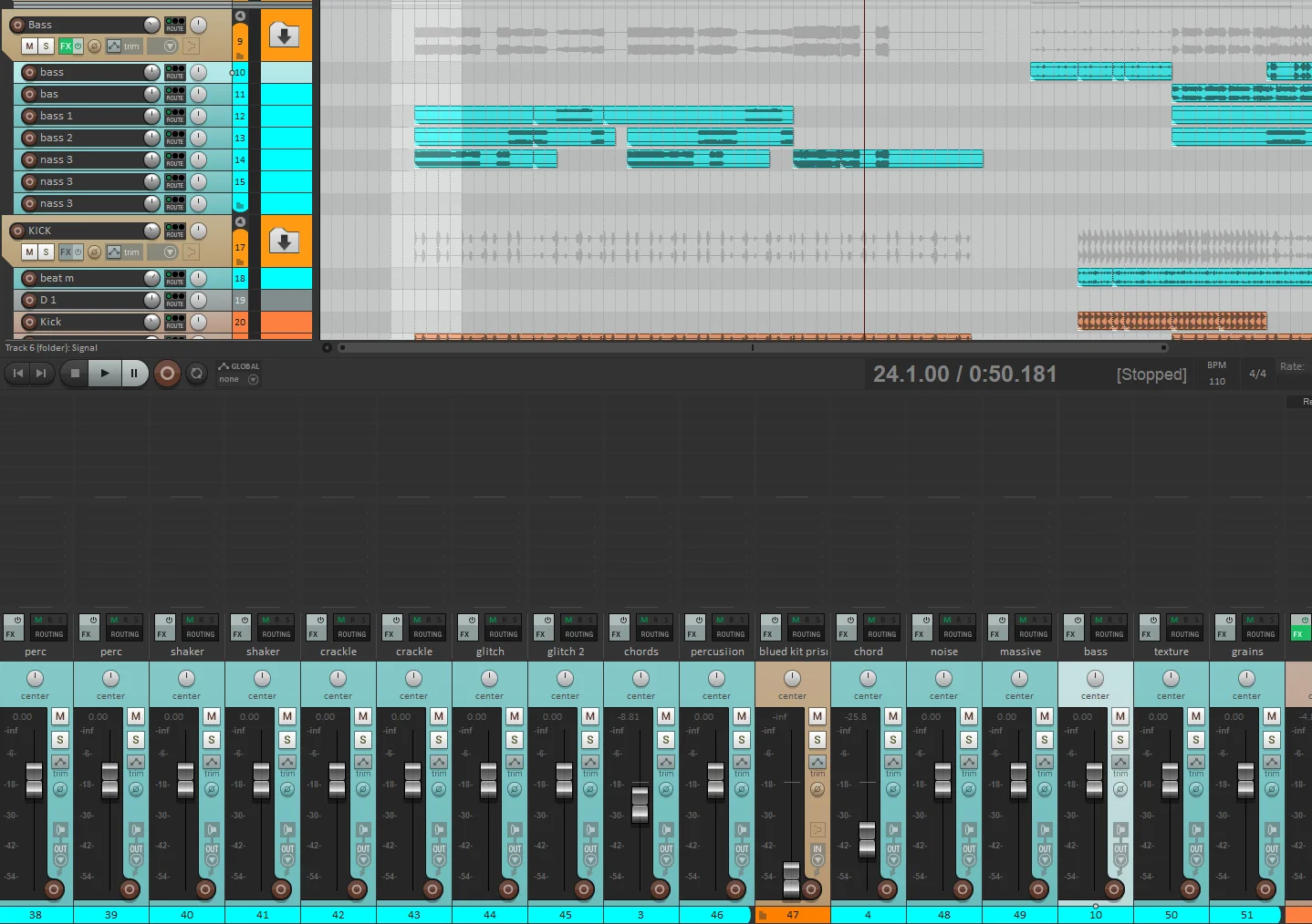

Hi,
habe ein Projekt bekommen und musste feststellen das die Reihenfolge der Spuren im Mixer scheinbar willkürlich dargestellt werden.
Normalerweise ist in jeder DAW die oberste Spur im Sequenzer auch der erste Fader im Mixer.
Der Mixer folgt der Spurenreihenfolge.
Anbei ein Screenshot, wo man sehe kann, dass die Spuren im Mixer willkürlich sind.
Spur Nr. 10 ist z.B. irgendwo zwischen den 40er Spuren usw.
Muss man irgendwo ein Häkchen setzen damit der Mixer sinnvoll dargestellte wird?

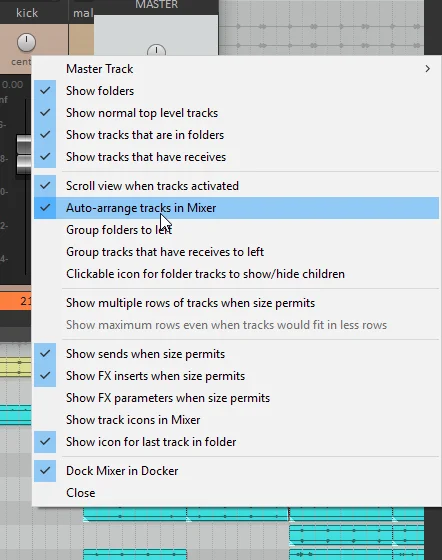

Ich sitz gerade nicht am Musik PC, aber rechtsklick doch mal in den Mixer, da kann man doch die Reihenfolge der Spuren automatish anordnen oder so.
Reaktionen: SilentWarrior
Rechtsklick und ich sehe nichts.

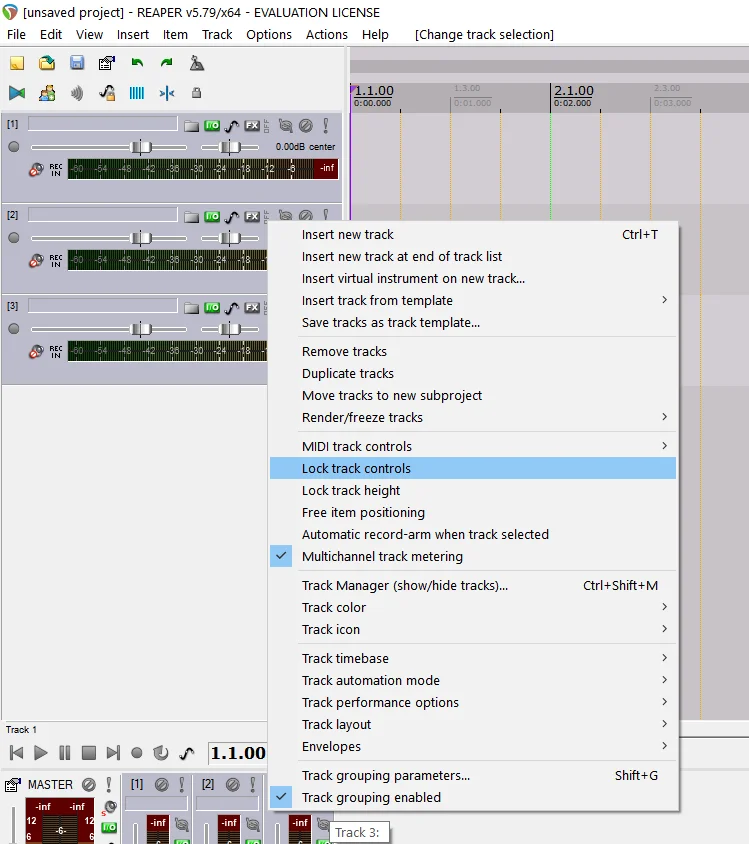

Vielleicht hülfts ja: Bei Reaper v5.79 kommt der Track-Manager mit Strg+Shiftup+M zum Vorschein.
Da kann man dann Spuren nach Belieben verschieben und Attribute setzen.
Sind die Kanäle vlt. abgeschlossen?
-Alle auswählen und RM für Kontext-Menü (sieh Screenshot anbei).
Nein, sind nicht gelocked.
Eben gesehen: In den Options gibt es noch einen Punkt: "Locking" -enabled/disabled mit L/Shift+L
Sonst vielleicht noch Track Grouping. Bin aber selbst nur blutiger Anfänger.
