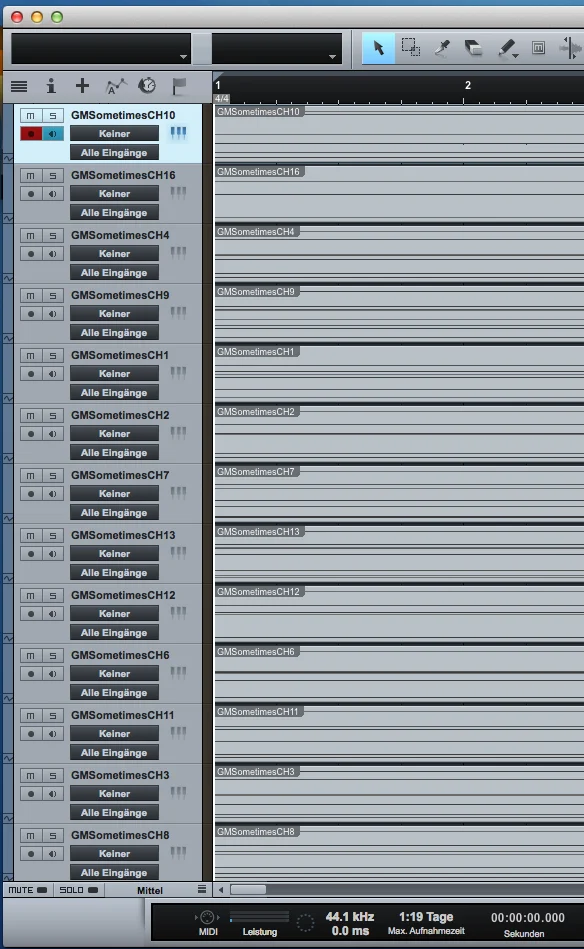

Hallo nochmal,
noch eine Frage zu StudioOne... :-)
Wenn man ein MIDI-File importiert, werden die MIDI-Spuren in einer total sinnlosen Reihenfolge importiert...
Also nicht Kanal 1, 2, 3, 4 usw sondern wie im angehängten Beispiel Kanal 10, 16, 4, 9, 1 usw...
Ist das ein Programmfehler, oder eine falsche Einstellung?
Was kann man machen um die Spuren automatisch in die richtige Reihenfolge zu bringen?

Also im MIDI File steht soweit ich weiß gar keine Kanalnummer in den Trackeinstellungen drin. Du interpretierst die Kanalnummer aus dem Spurnamen und dieser hat keine Relevanz für irgendeine Art von Sortierung.
S1 importiert die Spuren in der Reihenfolge wie sie im MIDI File vorkommen,

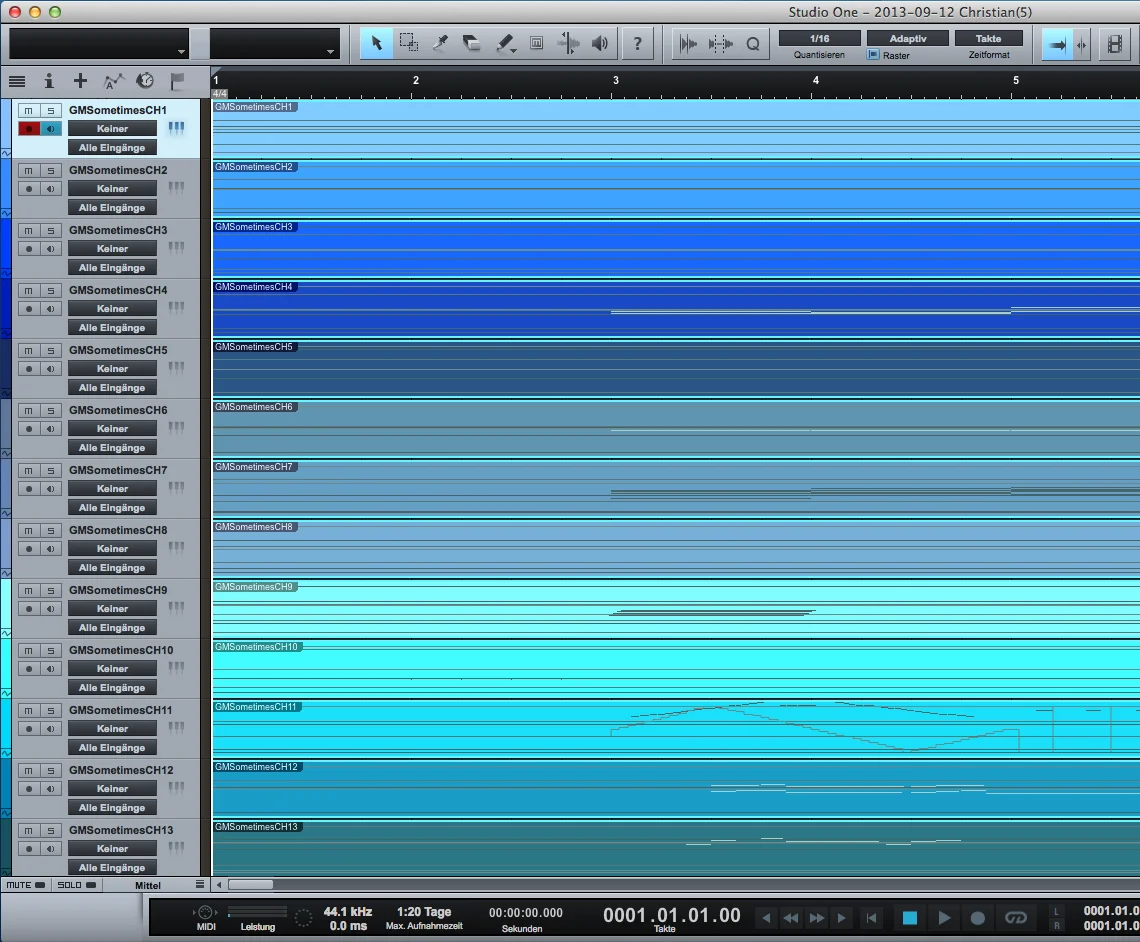

Kann man die Spuren dennoch irgendwie sortieren nach Kanalreihenfolge?
Also in anderen Sequenzen werden die Spuren in der richtigen Reihenfolge importiert!!!
(getestet mit Sonar und Logic)...
Aber ich habe noch etwas herausgefunden:
Wenn man über Datei > Öffnen das File lädt, werden die Spuren durcheinandergewürfelt!
Erstellt man aber ein leeres Dokument und zieht dann das MIDI per Drag-and-Drop in den Spurbereich, dann werden die Spuren richtig geladen in korrekter Reihenfolge!
Doch leider wird dann das tempo nicht übernommen, sondern es wird das Tempo des leeren Dokuments beibehalten :-/
So ein Murks.... :-(
Was kann man nun machen???
Das Tempo zu ändern ist ja jedenfalls schon mal wesentlich weniger Arbeit, als alle Spuren neu anordnen zu müssen...

Jo, mein erster Versuch Dateien in S1 zu importieren, ergab ebenfalls so ein Durcheinander.
Habe die Files auch über das Menü "Datei" importiert. Inzwischen ist ja klar, dass man sowas besser mit dem S1 internen Browser macht, damit läuft das glatt.
Mit dem Songtempo ist ja kein Problem, dann stellst Du's halt nachträglich ein. Und in Zukunft vor dem Import und alles wird gut :-)

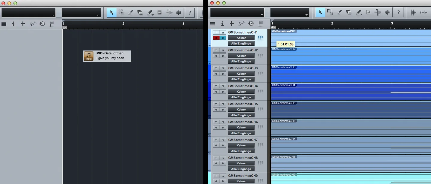

So, nun gibts aber noch ein weiteres Problem:
Es können nicht alle MIDI's über den S1-Browser per Drag-and-Drop reingezogen werden!!!
Bei vielen kommt dieses MIDI-Symbol (screenshot links), und das bedeutet scheinbar, daß die Datei geöffnet wird, aber nicht ins aktuelle Projekt gezogen wird (also die Spuren)...
Rechts ist ein MIDI, daß sich reinziehen lässt!!!
Aber viele MIDI's lassen sich nicht mit Drag-and-Drop reinziehen, sondern nur "Öffnen"!!!
Und dann bei Öffnen kommen aber IMMER die Spuren durcheinander!!!
Was ist das denn für ein Müll? :-/

Okay, hab das File bekommen und hier grad in der Presonus-Test-Lounge mal ausprobiert... das ist ein XG-File, oder? Und soweit ich es sehe, ist das MIDI-0-Format. Das Reinziehen direkt auf die Spuren funktioniert offensichtlich wirklich nur mit MIDI-1-Files. Interessante Erkenntnis.
Oh ja, das ist wichtig (!) und ich dachte, das ist eigentlich klar. Type 0 enthält keine Informationen über die Spurenverteilung. Dennoch müsste wenigstens EINE Spur angelegt werden, nämlich mit allen MIDI-Daten in dieser Spur. Also liegt Christians Problem vielleicht doch an einer anderen Stelle?
Wenn man die einzelnen Spuren im Browser sehen kann (also die Midi-Datei aufklappbar ist), dann ist es immer Type 1, oder?
