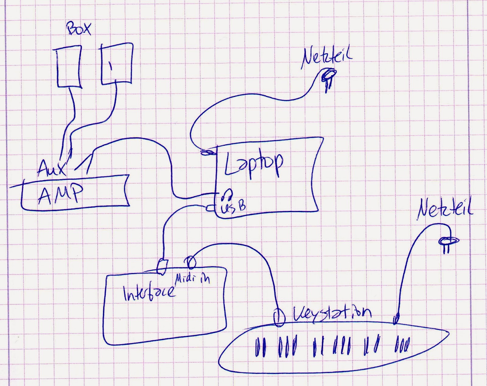

P.S. für die Nachwelt: hier ist noch eine Skizze, wie meine Anschlüsse jetzt aussehen:
http://3.bp.blogspot.com/-8_FjgxT5YlQ/Um5GayM0ymI/AAAAAAAAAVw/9V0vwFMeLY0/s1600/Aufbau+Studio.jpg
Der Amp mit den Boxen gehört besser an das Interface.
Und das Zoom dürfte als eigenes Interface fungieren, das geht dann nicht zusätzlich zum M-Audio.
Cubase kann grundsätzlich immer nur ein Audio-Interface ansprechen.
