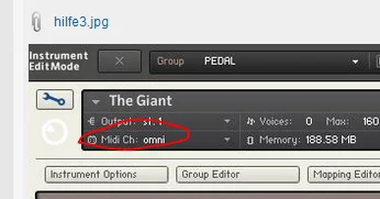

Ich habe eine Midi-Spur angelegt, die den Eingang USB Keystation 49e In hat, den Ausgang Kontakt 5. Dann habe ich da mein VST Instrument, in dem Instrument, also im Kontakt 5 plugin, bei einem Instrument von Native Instruments*: Midi Ch omni, Source omni, weil ich da nciht so recht weiter wusste.

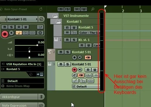

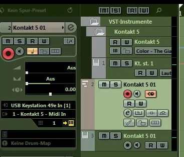

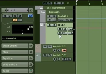

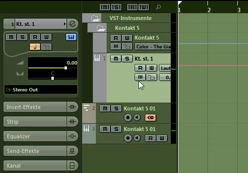

Blöde Frage - ist auf de Midi-Spur der Monitor- oder Record-Button aktiv? Sieht man auch auf dem Screenshot von Realist (der rote Button unter der Spurbezeichnung "Layer").
Ich hänge mal Screenshots an, vielleicht ist das gerade am Klügsten. Helfen die euch?
Bild 1: Was immer mit Monitor und Recording Button ist, unten ist da Kontakt 5 als VST-Instrument selbst.
Bild 2: Das soll das VST-Instrment sein bzw. gibt es da einen ausschlag, wenn ich in der Midi-Spur auf dem Instrument im Kontakt 5 Plugin auf die Klaviatur klicke. (SIehe Bild 4)

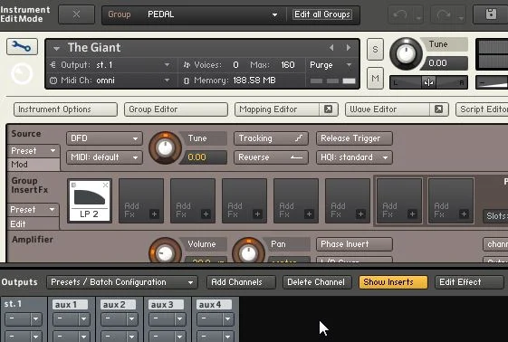

Bild 3: So sieht das in dme VST Instrument selbst aus. Hier ist es "The Giant" von Native Instruments* und das meine ich auch mit omni, wo "Midi CH" steht und wo unten bei Source jetzt "Midi: default" steht. Wenn ich auf die Klaviatur klicke mit der Maus, blinkt das "Midi Ch: omni" übrigens.
Bild 4: Die MIDI-Spur mit ihren Einstellungen.

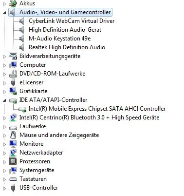

3) Und ein Audiointerface* / Audiokarte habe ich zumindest nicht extern. Was intern verbaut ist, kann ich dir nicht genau sagen, ich hänge mal einen Screenshot vom Geräte-Manager dran - ist da was brauchbares dabei? Ich befasse mich mit dem ganzen Zeugs aktiv erst seit ein paar Tagen.

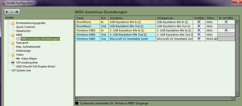

Bei MIDI (siehe dein Bild) würde ich noch Systemzeit verwenden anhaken, löst manchmal Timingprobleme.
Ansonsten dann bei -> Geräte -> Geräte konfigurieren ASIO4all wählen.

Audiokarte hat er keine.
Du hast ne Realtek drin.

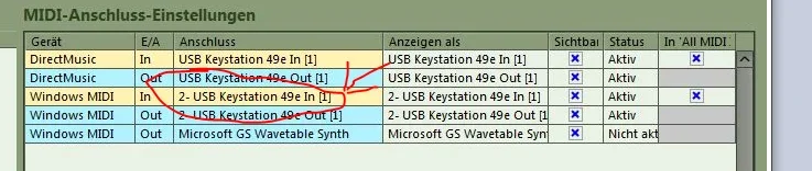

Dann scheinst Du auch den falschen Midianschluss gewählt zu haben.
Du hast jetzt Direct Music.M.M. nach müsstest Du den Windows Midi versuchen.Also den mit der 2 davor. (Shot 1 und 2)
Im Kontakt statt Omni den Kanal 1 wählen. (Shot 3)

So. ASIO4All habe ich installiert. Cubase beendet, Rechner neu gestartet, Cubase wieder gestartet. Wurde zwar nicht dazu aufgefordert, es erschien mir aber dennoch sinnvoll. Danach den ASIO4All Treiber in "Geräte konfigurieren..." aktiviert. Jetzt mache ich nochmal alles von vorne, Schritt für Schritt:
Geräte -> VST-Instrumente -> bei "1" Kontakt 5. Jetzt habe ich da meine Kt. st.1 Spur.
"Möchten Sie eine MIDI Spur erzeugen (...)" -> ja.
MIDI-Spur ist darunter erstellt, sie heißt Kontakt 5 01
In der MIDI-Spur als Source: 2- USB Keystation49eIn [1] und Our: 1 - Kontakt 5 - Midi In, darunter steht eine 1 beim Kanal.
Bei den midi-Anschlüssen unter "Geräte konfiguerieren..." ist alles noch genau wie auf dem Screenshot, ich bekomme imemrnoch ein MIDI-In-Signal unten bei Cubase, aber noch keins da, wo ich es möchte.
Im VST-Instrument: Midi Ch = Port A [from host] -> 1
Im Mixer finde ich nichts, was mir hilfreich erscheint.
Was nun?

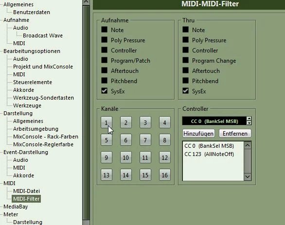

Ich habe jetzt bei Steinberg* im Support angerufen, hat mich zwar jetzt 6 Euro Telefongebühr gekostet, aber das Problem war - wie ich es vermutet habe - ein total billiges und simples Problem!
Für euch, die das interessiert und für zukünftige PRoblemfälle:
Datei -> Programmeinstellungen -> MIDI-Filter -> bei den 16 Kanälen darf die "1" nicht weiß sein, die muss ebenso grau sein wie die anderen. Also habe ich da eben mal draufgeklickt und jetzt geht es!
Danke für eure Mühe!! :)
