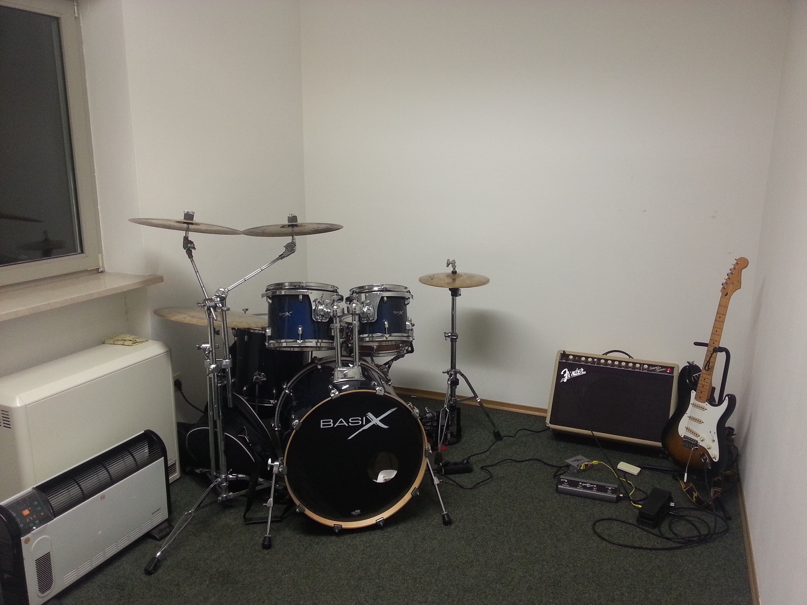

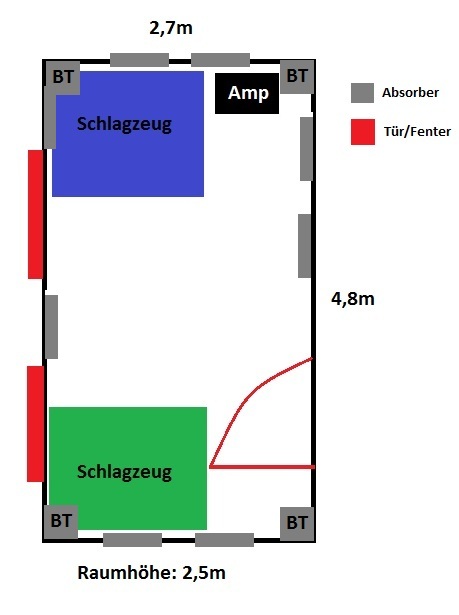

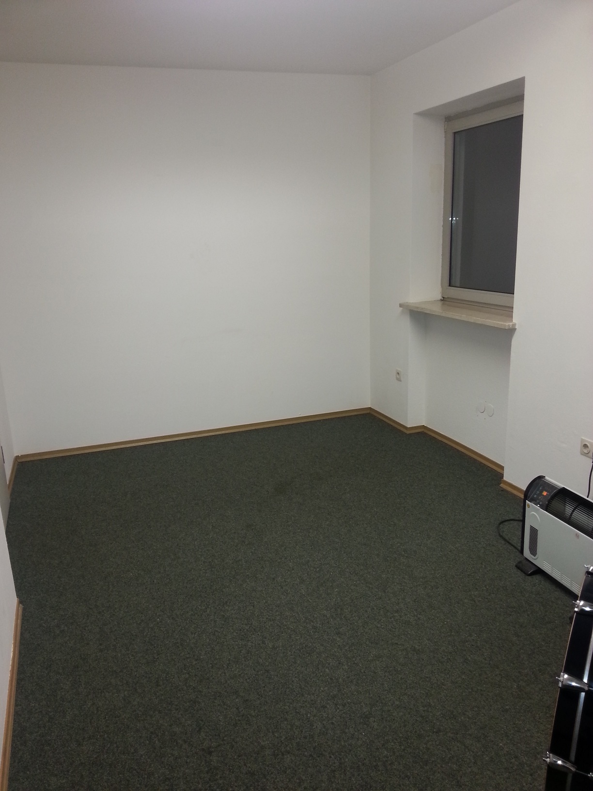

Ich bin neu hier im Forum. Ich habe mich mit dem Thema schon ein bisschen auseinander gesetzt. Ich spiele seit 3 Jahren Schlagzeug und schon fast 15 Jahre Gitarre. Zur Zeit teile ich ein sehr kleinen Proberaum (13qm) mit 2 Schlagzeuge.
Ich will sehr gerne nur die Akustik im Raum verbessern. Budget momentan sind nur ~140€ . Wichtig ist das die Panels nicht geklebt werden, da beim ausziehen eine riessen Sauerei ist. Auch keine Steinwolle/Glaswolle. Also muss Schaumstoff her da Basotect ist leider sehr teuer.
Ich habe an 4 Kleinabsorber: http://www.musicstore.de/de_DE/EUR/Music-Store-Absorber-Set-Corner-anthrazit-2x-Akustikschaum-300x300x600/art-REC0004323-000
und dann 2 mal 120x200x6 (RG 35 SH 4.4) und auf 8 120x50 zuschneiden (zu schwer?).
Soll man lieber in einen kleinen Raum 10cm Schaumstoff und weniger Fläche nehmen oder 5-6cm und mehr Fläche?
Anbei eine grobe Skizze und 2 Fotos

so ich habe ein bisschen gerechnet. Eventuell sagen ob ich mich da verrechnet habe ^^.
Ich baue erstmal 4 dreieckige Superchunks ohne Rahmen (ob das hält ? ). Da die Platten mit 140mm 1000x625 mm sind, werden es 500x625 Superchunks.
2,5m Raumhöhe bei 140mm sinds 17,85 Platten. Sagen wir 18 Platten wegen der Stauchung ( ? ).
0,5x0,625 = 0,3125 qm
/ 2 = 0,15625 qm
18*0,15625= 2,8125 qm
4 Superchunks = 11,25 qm
11,25/ 2,5 (pro Packung) qm = 4,5 Packungen also ~ 5 Packungen
5 Packungen á 13,02€ (Hornbach) = 65,1€ . Eventuell 6 Packungen wegen Verstauchung?
Dicke Malerfolie und Molton > Kosten ?
Könnte man auch wegen Höhen und Mitten aus Mineralwolle 140mm 1000x625 mm Wandabsorber drausbauen?

Hallo Robertino,
hm, Dein Raum wird problematisch zu behandeln: die Breite mit 2,7m ist fast gleich mit der Höhe (2,5m) die dann fast die Hälfte von der Länge ist (4,8m).
Da wird die Resonanz bei ca. 65Hz stark ausgeprägt und hartnäckig sein ...
Meine Absorber aus dem erwähnten Beitrag sind selbsttragend auch ohne Rahmen (eingepackt in Malerfolie und Rieselschutzvlies). Einfach 7 Schichten a 4cm Sonorock oder 2 Schichten a 14cm Sonorock würden 28cm dicke Absorber ergeben. Damit würde ich beide gegenüberstehende kurze Wände vollständig abdecken. Nur so kann man die 65Hz zähmen.
Weiterhin solltest Du rund um das Schlazeug, an den Wänden und Decke jeweils Basotect (10cm x 1m x 1m) anbringen, um Reflexionen (Kammfilter) zu unterdrücken - ginge auch als Stellwand.
