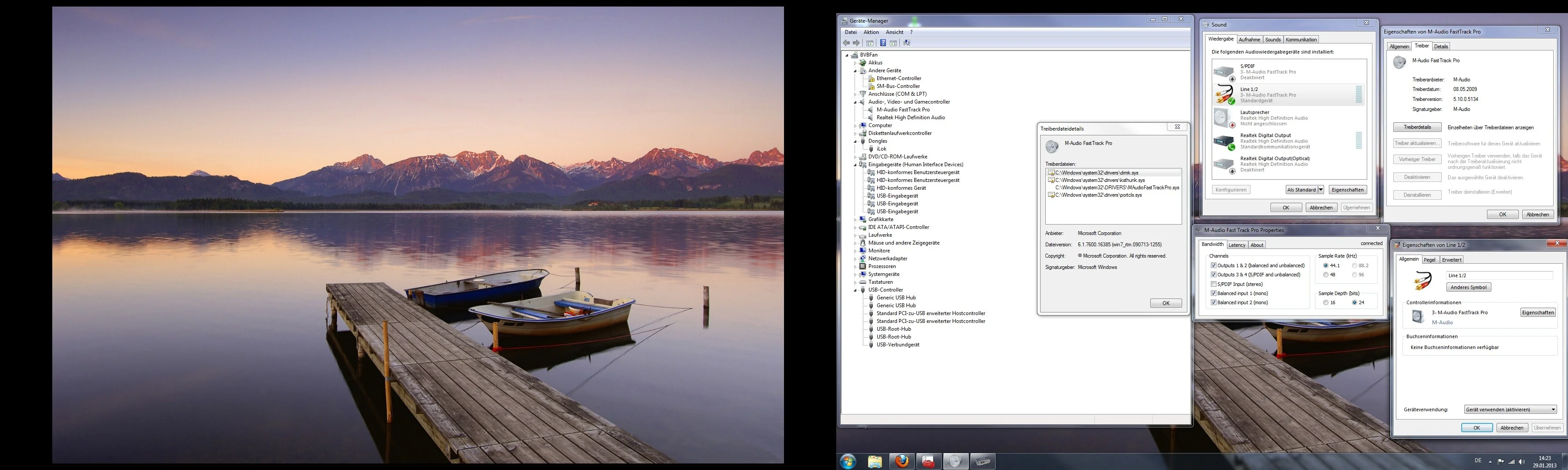

Mach mal einen Screenshot vom Gerätemanager:
Klapp USB und die Multimedia Geräte auf.
Und öffne die Treiber Details vom Fast Track Pro, schieb das Fenster rechts neben die Baumstruktur des Gerätemanagers.
Ein Screenshot vom Fast Track Control Panel schaden auch nicht.
  • #58
So....hab das Bild mal angehängt. Musst es nur n bisschen vergrößern :)
  • #59
Danke schon mal für Eure ganze Mühe ;)
  • #60
Also den Treiberteil "ksthunkt" habe ich nicht, der Rest ist 1:1 gleich.
Was ganz schlecht aussieht sind die nicht installieren Geräte vor allem der SM Bus, das deutet darauf hin dass keine Mainboard/Laptop Hersteller Chipsatztreiber installiert sind.
Das zeigt sich auch durch die vielen Einträgen Generic USB.
Das steh bei mir überall der echte Name Intel ICH9 bla bla.
Die ganze Sache läuft bei Dir im Kompatibilitätsmodus und das könnte schon Pro Tools daran hindern auf das Gerät streamen zu können.
Das Windows Aufnahmegerät ist auf Fast Track eingestellt, steck ein Kabel in die Onboard Soundkartes, so dass Du diese auswählen kannst und Pro Tools ungestört das Fast Track verwenden kann. Hier gibt es einen ähnlichen Fall im Forum, da konnte dis Sample Rate wegen dieser Einstellung nicht umgestellt werden.
