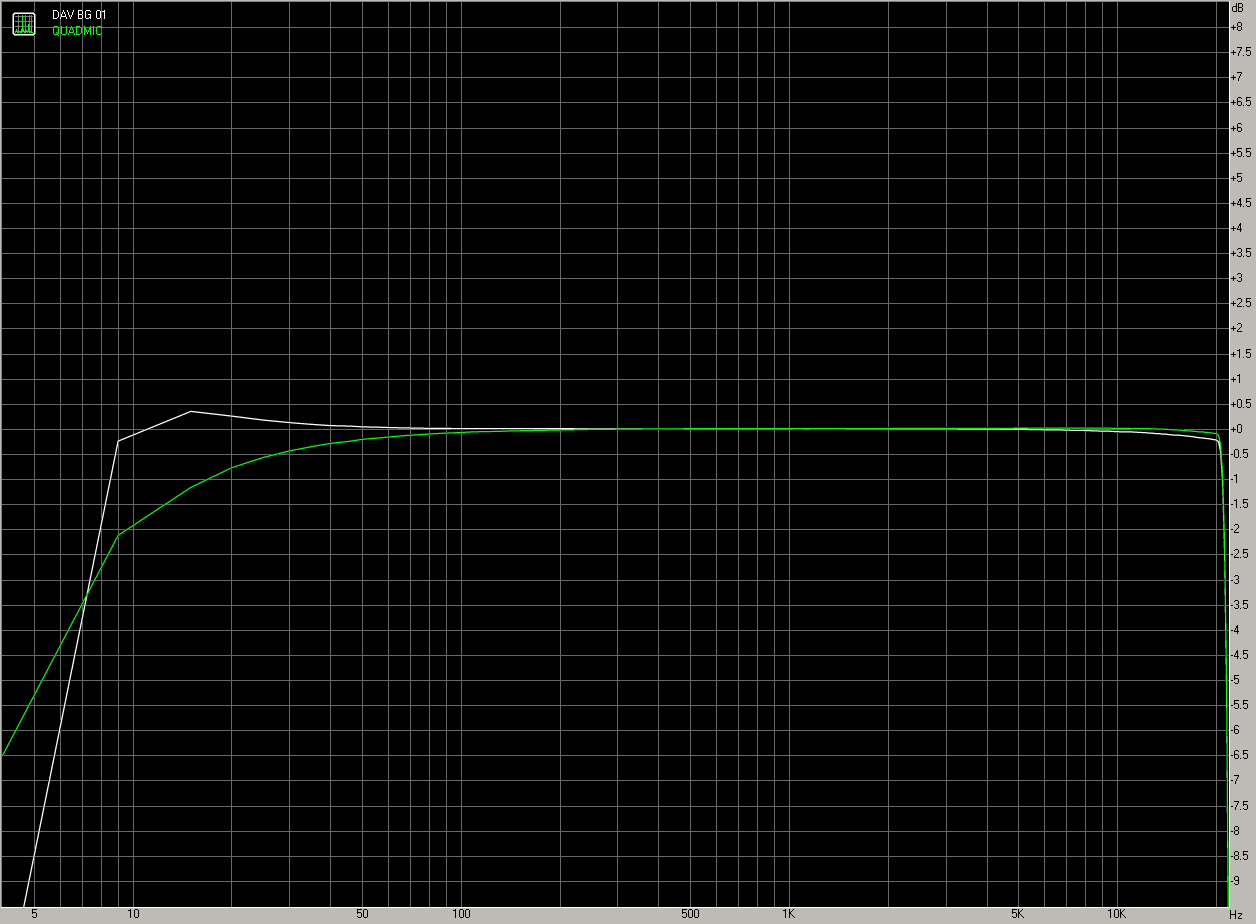

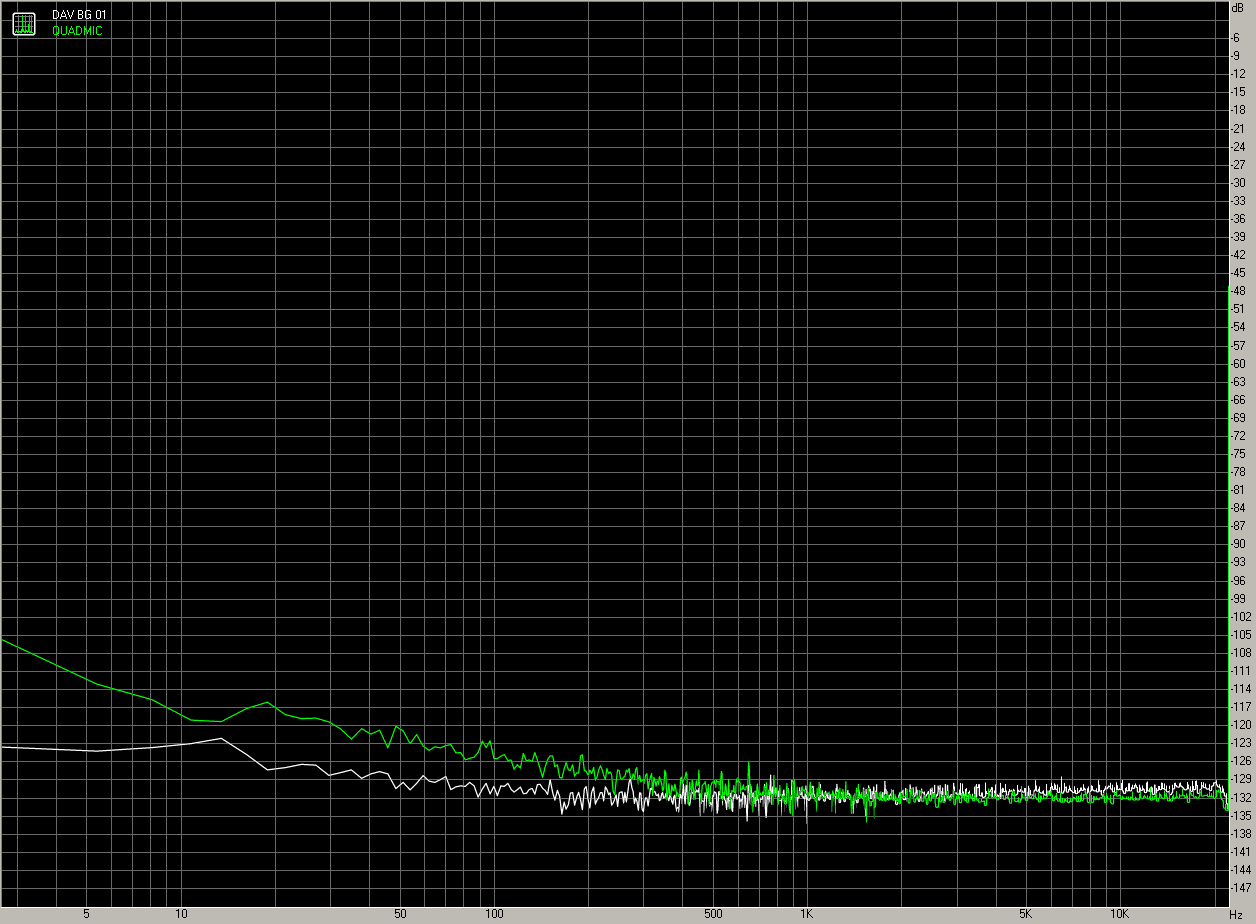

ich kann gern wieder mal einen blindvergleich zwischen meinem DAV und dem RME quadmic machen... die dinger haben alle einen frequenzgang glatt wie eine linie, rauschen wenig und haben geringe THD werte.
klangliche unterschiede... nuancen bzw. promillbereich. 0,5db am eq machen meines erachtens mehr aus.

Der DAV is halt ein seltenes Stück, und ich hab ihn, wie gesagt, noch nie testen können, deswegen frag ich euch ja (Danke Flox für die Grafiken, aber Messwerte sagen auch nicht alles aus). Anscheinen hat noch keiner von euch mit dem DAV zu tun gehabt.
doch, ich verwend ihn tag- täglich.
wenns dich glücklich macht, kann ich auch noch soundbeispiele posten - ändert aber nicht viel dran, dass sich da soundmäßig nur sehr geringe unterschiede geben im vergleich zu einer änderung der mikroposition um 2cm.
wenn du dir gern einen neuen pre zulegen willst, dann nur zu. der dav ist sicher eine gute wahl, auch in punkto preis-/leistung. erwarte dir nur nicht, dass dadurch dann deine produktionen besser klingen werden o.ä.
