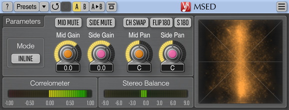

Alles, was M/S Bearbeitung unterstützt. Also Mid und Side Signal getrennt. Zum Beispiel alle Plugins von Fabfilter. Oder Scheps Omnichannel. Da kann jedes Modul M/S.
Gut funktioniert das indem man einen Side Chain Kanal legt von den Vocal auf das Signal, das von den Vocal in der Mitte gedämpft werden soll. Und dann eben nur M bearbeitet.

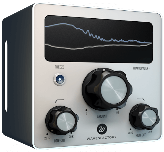

WavesFactory Trackspacer ist ein schönes kleines Tool für solche Sachen.
https://www.wavesfactory.com/trackspacer/
Gibt's auch immer wieder mal im Sale, nicht 50%, aber 25 - 30 % sind drin.

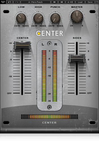

Center von Waves wäre vielleicht auch noch erwähnenswert.
Aber der Trackspacer ist sicher ein schönes Werkzeug

aber technisch ist es doch so, dass man mit M/S die Mitte wunderbar kontrollieren kann? also genau das, was du oben angefragt hast?

Ein Tool wie Trackspacer ist ganz witzig, aber ob man jetzt wirklich per Sidechain alles kontrollieren möchte?
Nein! Nur "mono". Wenn du mittels m/s Matrix den mono Anteil absenkst, betrifft das ja eben nicht nur die Mitte, sondern auch alles andere was sich beim mono schalten nicht auslöscht. Da ist schon bestenfalls auch ne Menge dabei, das links und rechts verteilt liegt
Wenns um die spatiale Mitte geht sind center und center one schon zielführender
EQ ist permanent und dynamisch/Sidechain, greift halt dann, wenn es wirklich nötig wird, eine durchaus erwünschte Dichte/Frequenzüberschneidung überschreitet. Da kann ich jetzt per Multiband-Comp und Sidechain aufwändig 3-5 Bereiche ansteuern, oder erhalte den selben Effekt mit Trackspacer in no-Time.
Gerade im Stem-Mastering bzw in der heutigen, angestrebten Duchsetzungskraft in einem dichten Arrangement, eine durchaus lohnende Investition. Sei es zB auf Vocals oder Soloinstrumente.
