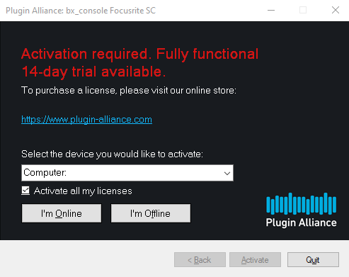

Ich habe von einem anderen Anbieter eine Lizenz für oben genanntes Plugin bekommen.
Auf der Homepage steht, dass es aktiviert ist, das Plugin fragt jedoch immer wieder nach und ist deaktiviert. Der ganze Kanal ist stumm.
(Computernamen entfernt)
Ich aktiviere es immer bei Start von Cubase (so soll es nicht sein). Wenn ich dann auf eine andere Spur mit dem Plugin gehe, ist dieses nicht freigeschaltet, es wird nach einer Aktivierung gefragt.
Cubase stürzt dann immer ab, wenn der Dialog mit der Nachfrage der Aktivierung sichtbar ist.
Hat jemand Rat bezüglich der richtigen Aktivierung?

Danke, ja da war was mit Cubase und den VST und VST3. Mal sehen, am besten man löscht das VST
Mein System: Windows 10, Cubase 12
