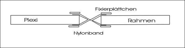

falls du selbstbau machst und nylonbänder verwendest, was zu empfehlen ist, musst du diese jeweils über kreuz ankleben, nicht nur einseitig, sonst wackelt das ganze herum
Draufsicht
Plexi ------ ------- Rahmen innen
...................X
Plexi ----- ------- Rahmen aussen
LG
Petra
Das kann man ja dann nicht mehr biegen oder hab ich das grad irgendwie falsch verstanden?
fG
mike222
doch, kann man, keine sorge
müssen nur die kanten konisch zur mitte zugeschliffen sein.
stell dir das so vor, wie wenn du die hände zusammenfaltest, so in etwa
kommt auf der darstellung auch nicht sonderlich gut rüber.
LG
Petra
Okay verstehe schon. Danke!
Werde das ganze dann mal so schnell wie möglich in die realität umsetzen :)
Danke nochmal
fG
mike222
nix zu danken
ideal wäre, wenn du die nylonbänder zwischen zwei schichten plexiglas mit kunstharu einkleben kannst.
selbiges gilt für den rahmen.
da reichen dünne plättchen drüber
das hält dann ganz schön was aus
LG
Petra
